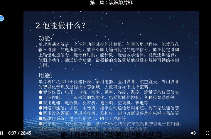

第一集观后感悟,冲哥详细介绍了芯片的种类和功能 。
感觉stc的网站和芯片都比较好,支持比较完善,提供的服务很贴心,容易上手。有的品牌的芯片功能虽然
也差不多,但是学起来很吃力。

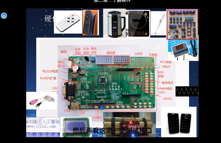

第二集观后感悟,冲哥详细介绍了实验箱外设的种类和功能 。
感觉这个实验箱的功能很丰富,基本上涵盖了所有的功能。

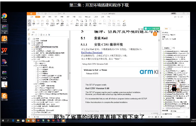

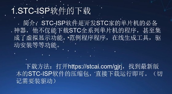

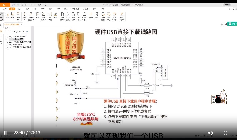

第三集观后感悟,介绍了软件的下载,stc32手册的下载和查阅和搜索方法,c251开发环境下载和安装。详细介绍了软件的使用,实验箱的连接。好细致
不断电下载功能

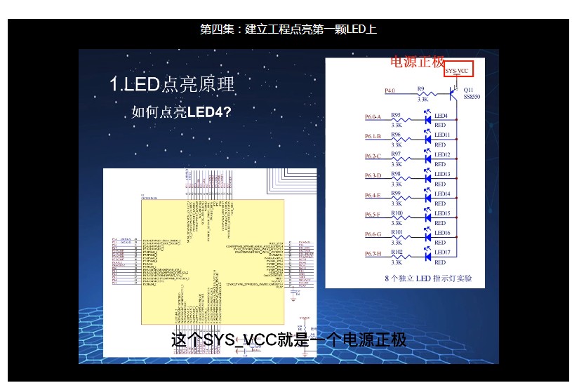

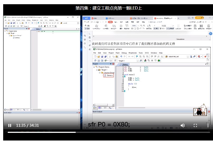

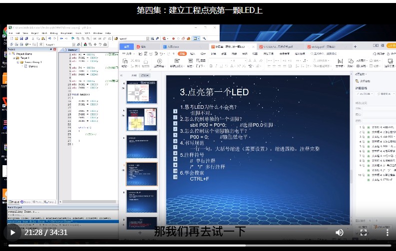

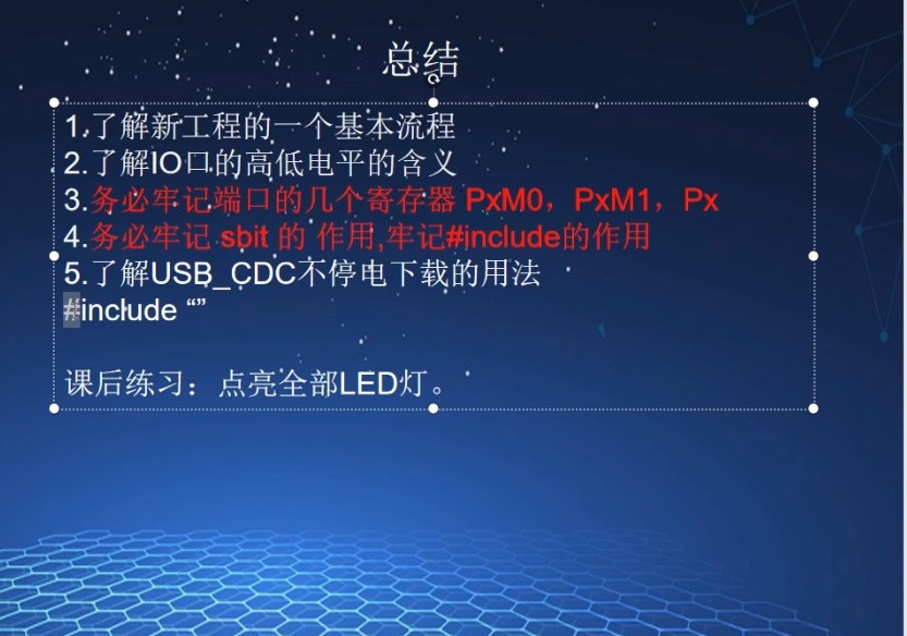

第四集观后感悟,介绍了程序点亮灯的方法,p4.0接低电平,p6.0输出低电平就可以点亮
要设置端口的工作模式。

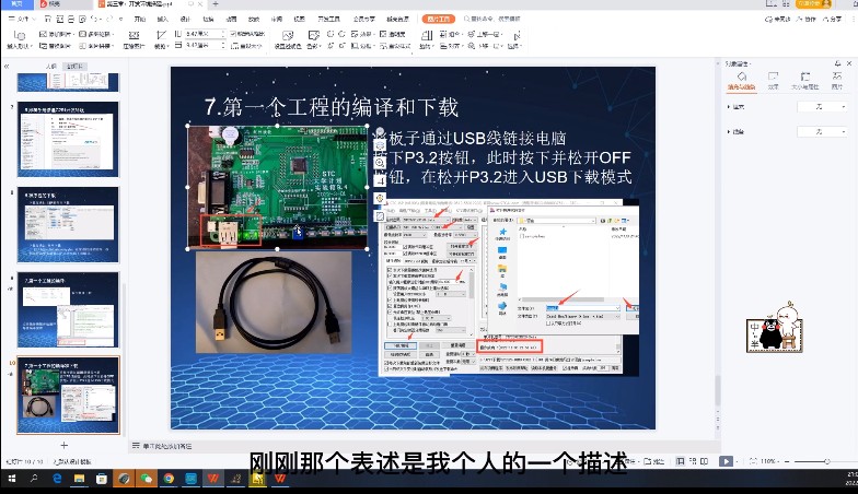

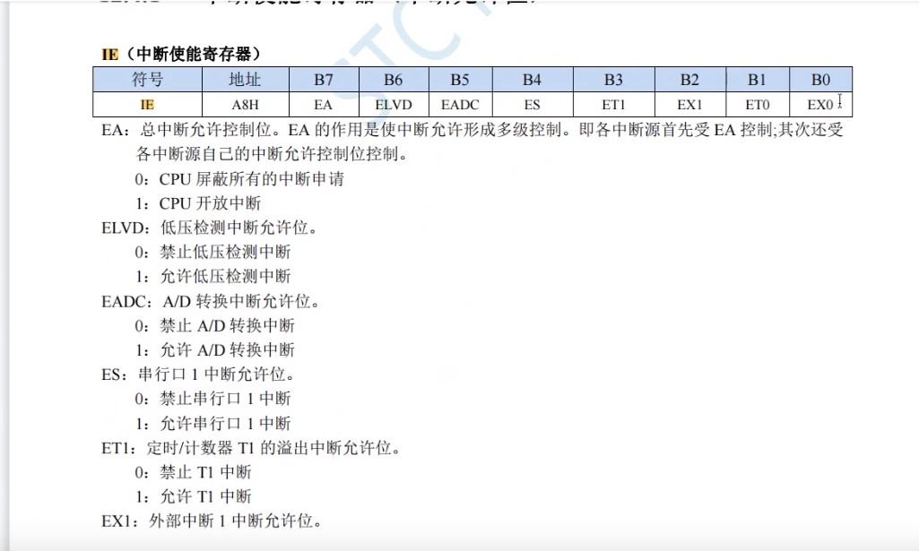

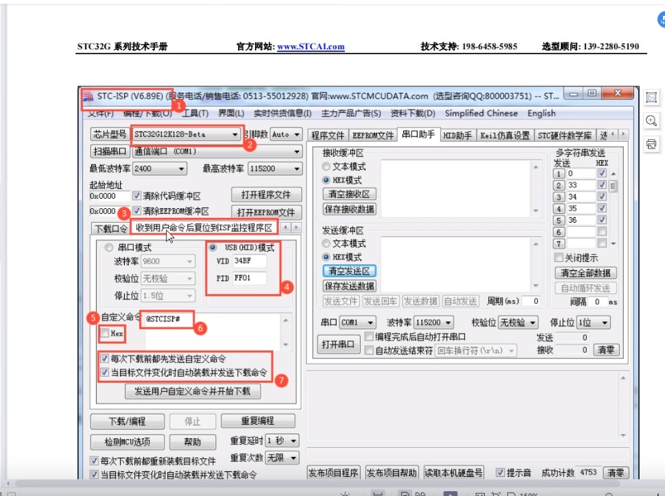

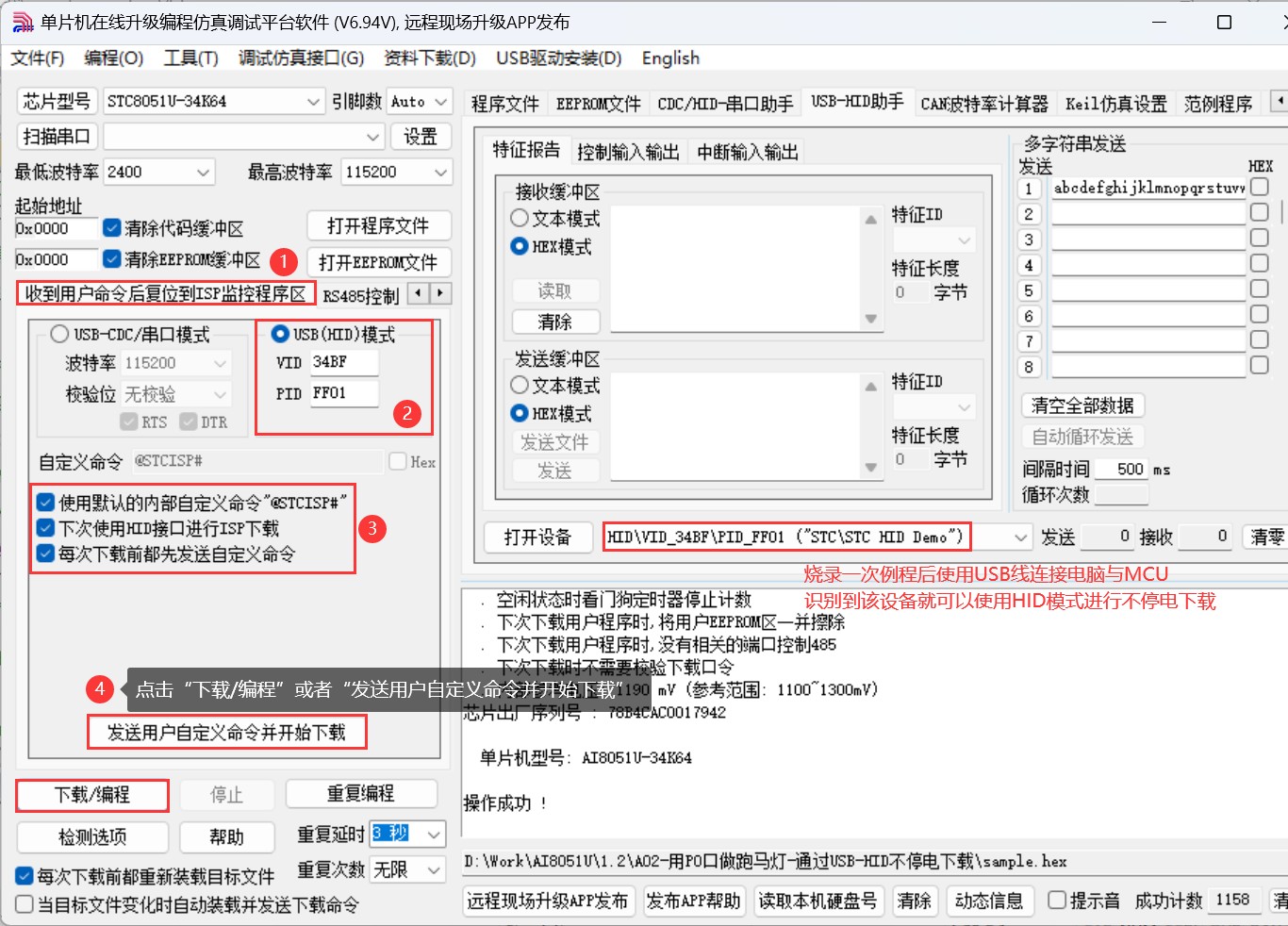

第四集下观后感悟,介绍了不停电下载的方法
有两种模式,cdc模式和pid模式
介绍了ie寄存器的第7位ea
不停电下载的设置,isp设置是要选择
通过加载“usb_hid_32.lib”库函数,实现使用
AIapp-ISP软件烧录时发送命令"@STCISP#",
MCU收到命令后执行软复位操作,进入USB
下载模式并自动下载。
(软件复位进入ISP会重新置位RSTFLAG,系统ISP程
序不用判断P3.2电平,如果P3.0/P3.1同时为低电平的话
就会进入USB下载模式)
1、在hid模式下,
在程序内部
要添加载com文件夹下的“usb_hid_32.lib”库函数
调用stc.h和usb.h头文件;
设置自定义下载命令:
//USB调试及复位所需定义
char *USER_DEVICEDESC = NULL;
char *USER_STCISPCMD = "@STCISP#";  //设置自动复位到isp区的用户接口命令
主程序里进行初始化
P0M1 = 0x00;   P0M0 = 0xff;   //设置为推挽输出
IE2 |= EUSB;   //IE2相关的中断位操作使能后,需要重新设置EUSB
EA = 1;     //使能总中断
sys_init()//设置时钟源,及usb工作模式
usb_init();
2、在cdc模式下
添加com文件夹下的“usb_cdc_32.LIB”库文件
末尾需要添加2行代码

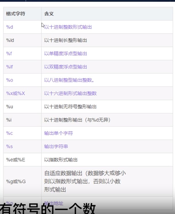

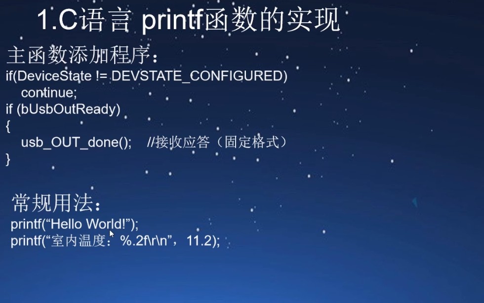

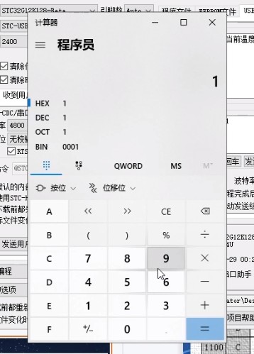

第五集上观后感悟,介绍了printf的用法
可以在程序里添加后,和串口进行通讯
数据的格式
利用windows的计算器里的程序员功能,进行位的进制的换算

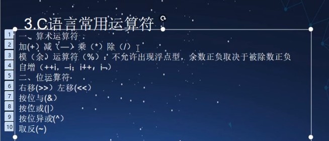

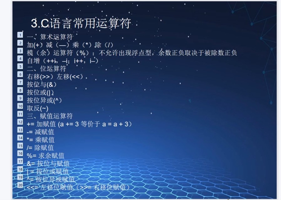

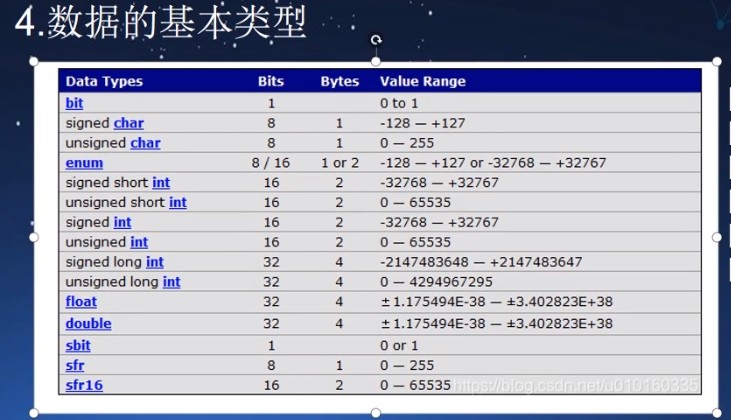

第五集下观后感悟,介绍了c语言运算符和进制数,这样可以利用串口把程序
运行的结果发送到了显示器,实现了结果的简单查询。这个是我以前不知道的。
