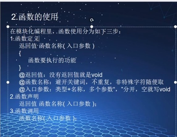

发表于 2025-3-5 19:48:08 | 显示全部楼层

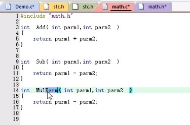

第六课下讲了函数的使用
模块化编程,后缀带c的文件进行函数定义,
后缀带h的文件对变量类型进行定义
回复 支持 反对

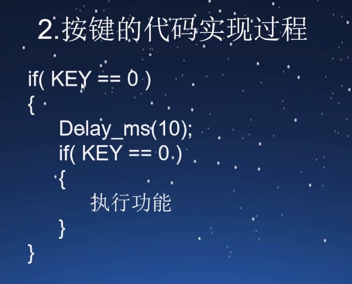

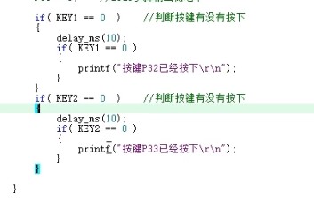

发表于 2025-3-5 22:20:46 | 显示全部楼层
第7课上学习了按键的输入程序
按键的消抖程序
按键判断是否按下
根据按键的按下与否点亮灯
回复 支持 反对

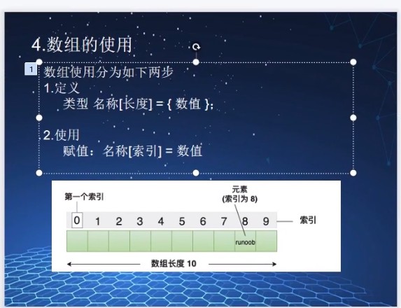

发表于 2025-3-5 22:20:50 | 显示全部楼层
第7课下学习了按键的输入程序
灯的移位及闪烁程序
数组的使用
利用数组来实现流水灯的功能
定义数组
回复 支持 反对

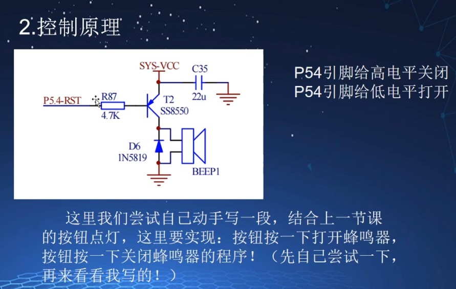

第8课介绍了蜂鸣器
回复 支持 反对

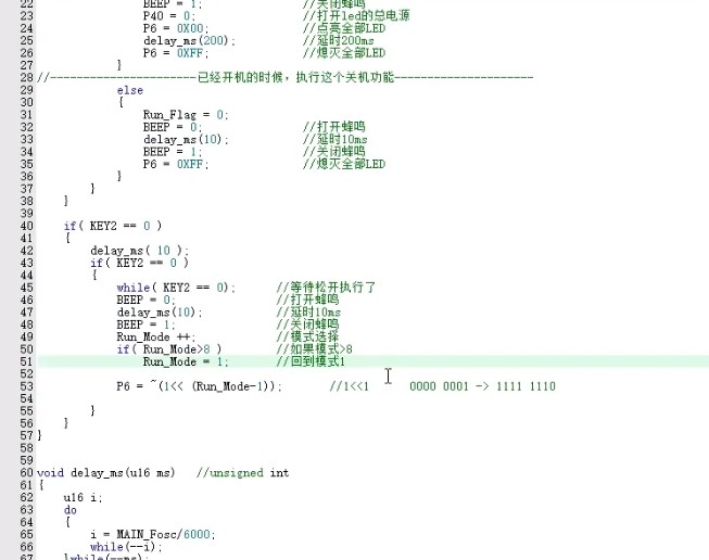

发表于 2025-3-6 19:51:37 | 显示全部楼层
第8集作业,学习总结
增加按键,使功能键可以循环亮
在h文件里定义按键,在c文件里定义函数

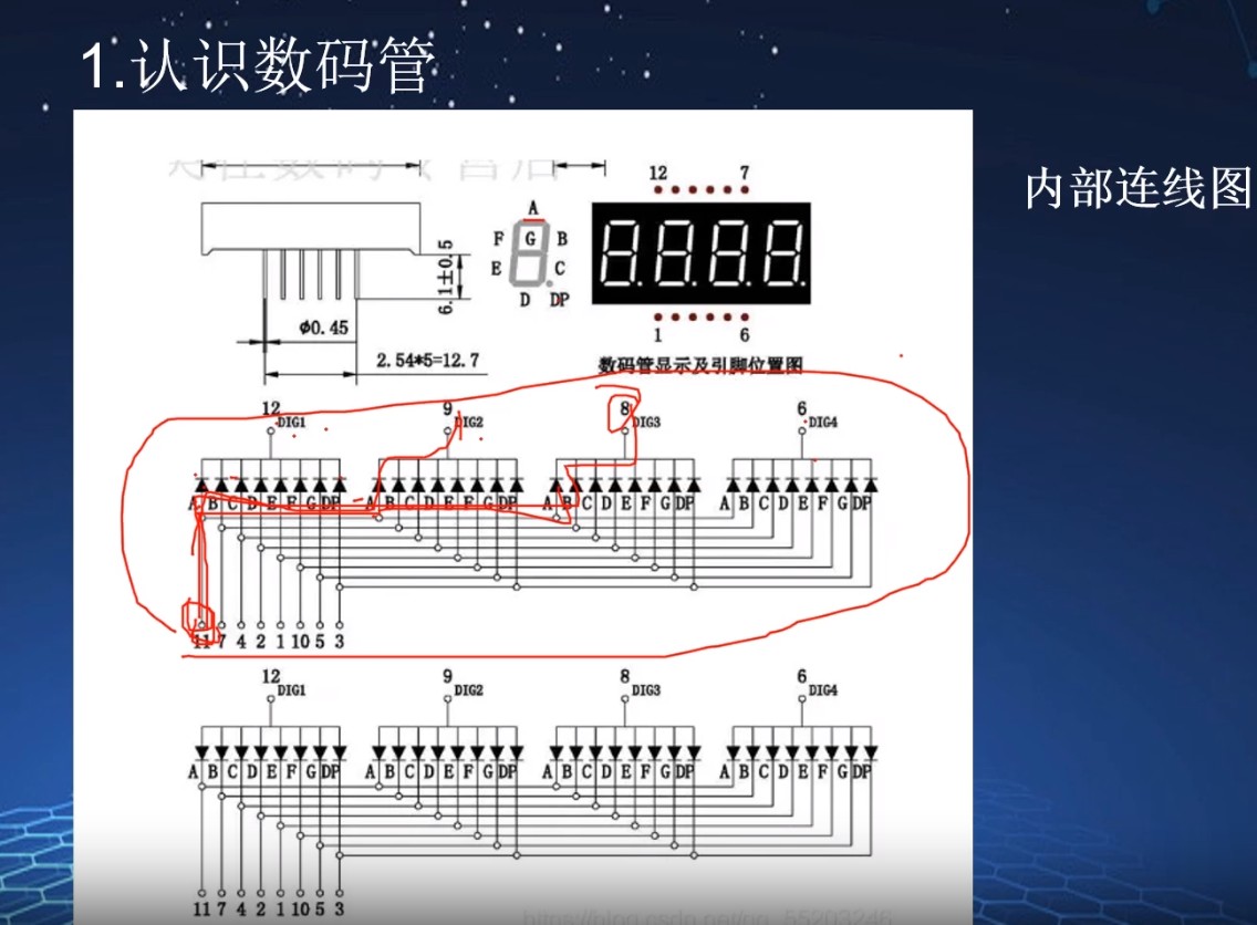

发表于 2025-3-6 20:15:22 | 显示全部楼层

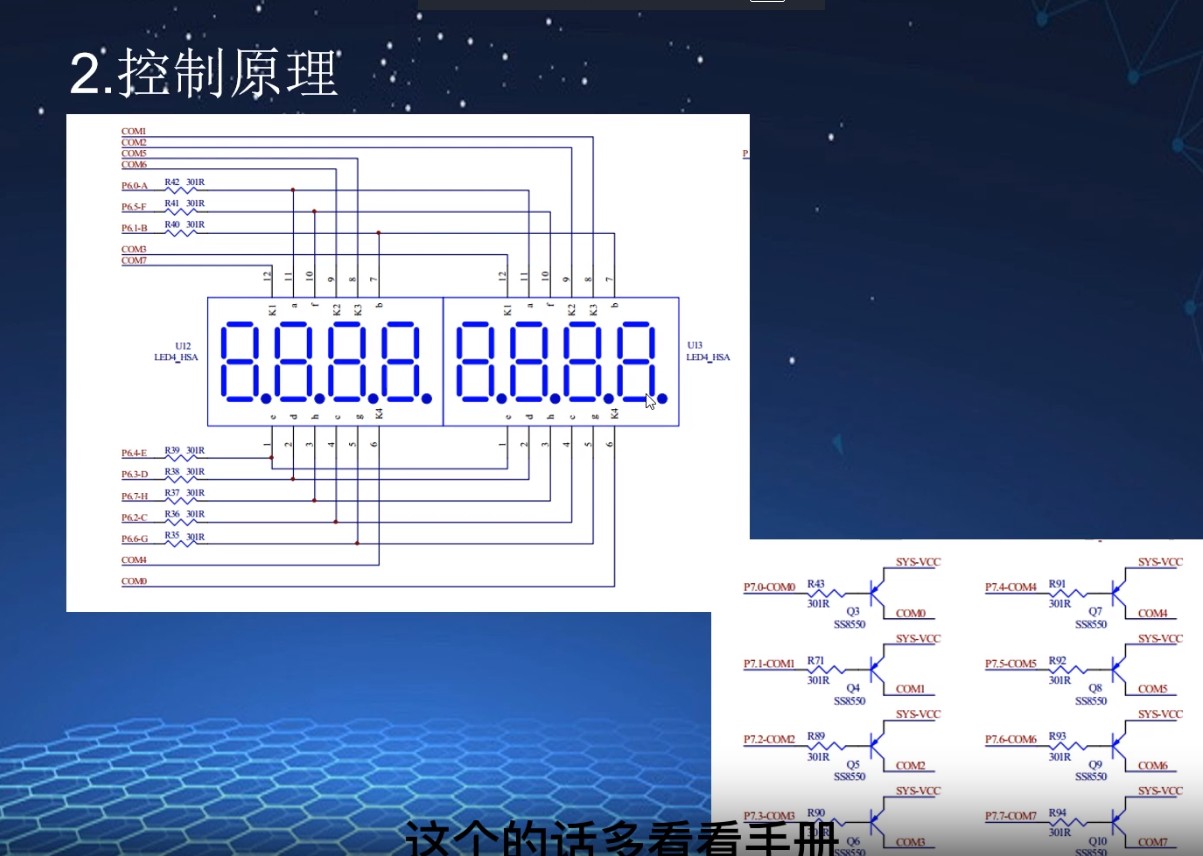

第9课,学习总结
数码管的认识、
数字的循环显示
回复 支持 反对

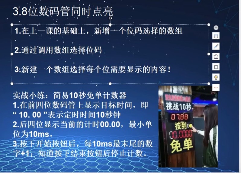

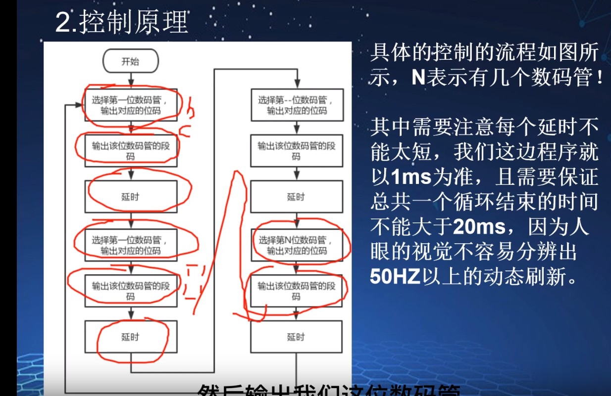

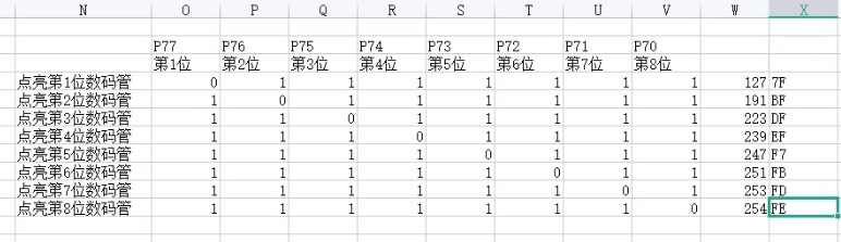

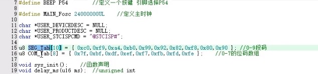

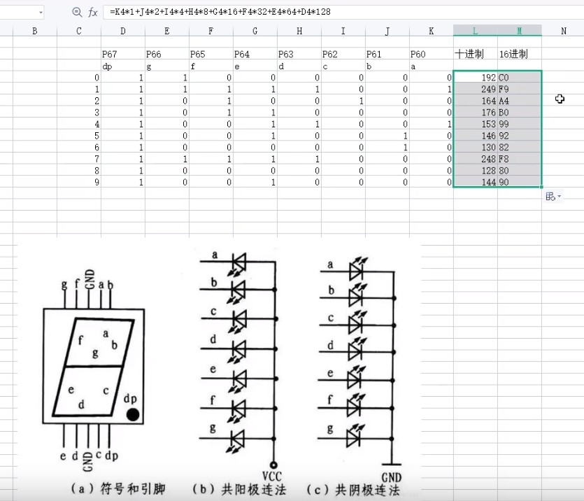

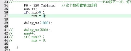

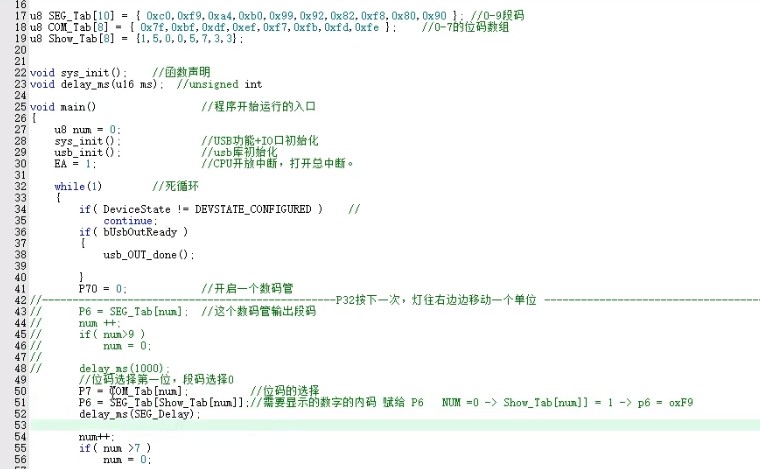

发表于 2025-3-6 20:51:00 | 显示全部楼层
第10集,数码管的动态显示
位籹码管16进制的计算表
程序数组定义
显示所需要的数字的方法
回复 支持 反对

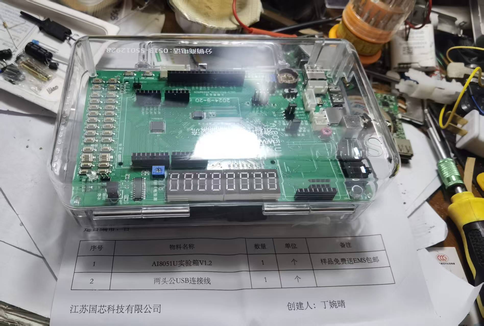

发表于 2025-3-7 21:34:08 | 显示全部楼层
今天 下午收到了,可以说是梦寐以求的实验箱,迫不急待的想试试不停电下载这个功能
当然首先要感谢宏晶科技对学习的支持,的确这是个实践的,跟着冲哥一起码代码会有更深刻的认识
看到这个新的板子一下子又忘记了如何下载了,翻了会儿说明,才找到p32键(不是复位键,我在这里浪费了好久时间),按下,再按电源键,松开,再松开p32,
就检测到实验箱了。神速的下载
可惜的是,第一次下载好后,弹出驱动程序安装失败,折腾了好久,感觉只有重启一个办法了,重启后,识别成功了。
看到编译好的文件嗖嗖的下载,只有一个字,大开眼界了。
还有一种用复位键下载的方法。就是下载程序时把复位引脚做i/o口用这个选择框不选,实验箱断次电,然后按复位键,进入下载
模式。

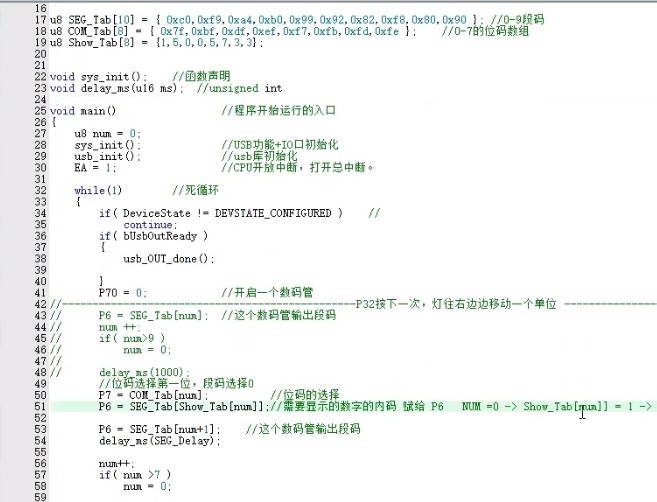

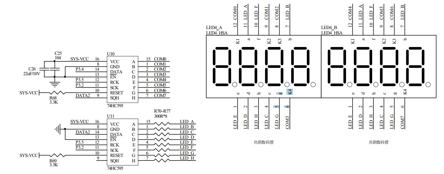

发表于 2025-3-8 23:51:11 | 显示全部楼层
研究了一下板子的接线和冲哥的课程已经有很大的差别了。。
1.2板的数码管是用2个74hc595驱动的。冲哥的程序运行不了。
可以看出,3.2,3.4,3.5脚分别是数据的sck,rck,data.
/*************  IO口定义    **************/
sbit    P_HC595_SER   = P3^4;   //pin 14    SER     data input
sbit    P_HC595_RCLK  = P3^5;   //pin 12    RCLk    store (latch) clock锁存器
sbit    P_HC595_SRCLK = P3^2;   //pin 11    SRCLK   Shift data clock寄存器
向74hc595发送数据的函数,可以看出是一个16位的字节,前8位是并行输出,后8位
是串行输出,通过595的和第9脚输出,所以还要一个595进行解码。本板中并行输出码
为位码,串行输出码为段码。发送时是先送段码,后发送位码,说明是段码8位是串行,位码8位后发是并行。
void Send_595(u8 dat)
    u8  i;
    for(i=0; i<8; i++)
        dat <<= 1;
        P_HC595_SER   = CY;//单片机CY(Carry): 用于表示加法进算中的进位和减法运算中的借位,
加法运算中有进位或减法运算中有借位则CY位置1,否则为0。CY位是累加器的进位、借位标志。
对于无符号数的运算,CY位就可以表示其是否溢出。但如果是有符号数,则不能按CY标志来判断了。
        P_HC595_SRCLK = 1;
        P_HC595_SRCLK = 0;
/********************** 显示扫描函数 ************************/
void DisplayScan(void)
    Send_595(t_display[LED8[display_index]]);   //输出段码
    Send_595(~T_COM[display_index]);            //输出位码
    P_HC595_RCLK = 1;
    P_HC595_RCLK = 0;
    if(++display_index >= 8)    display_index = 0;  //8位结束回0
