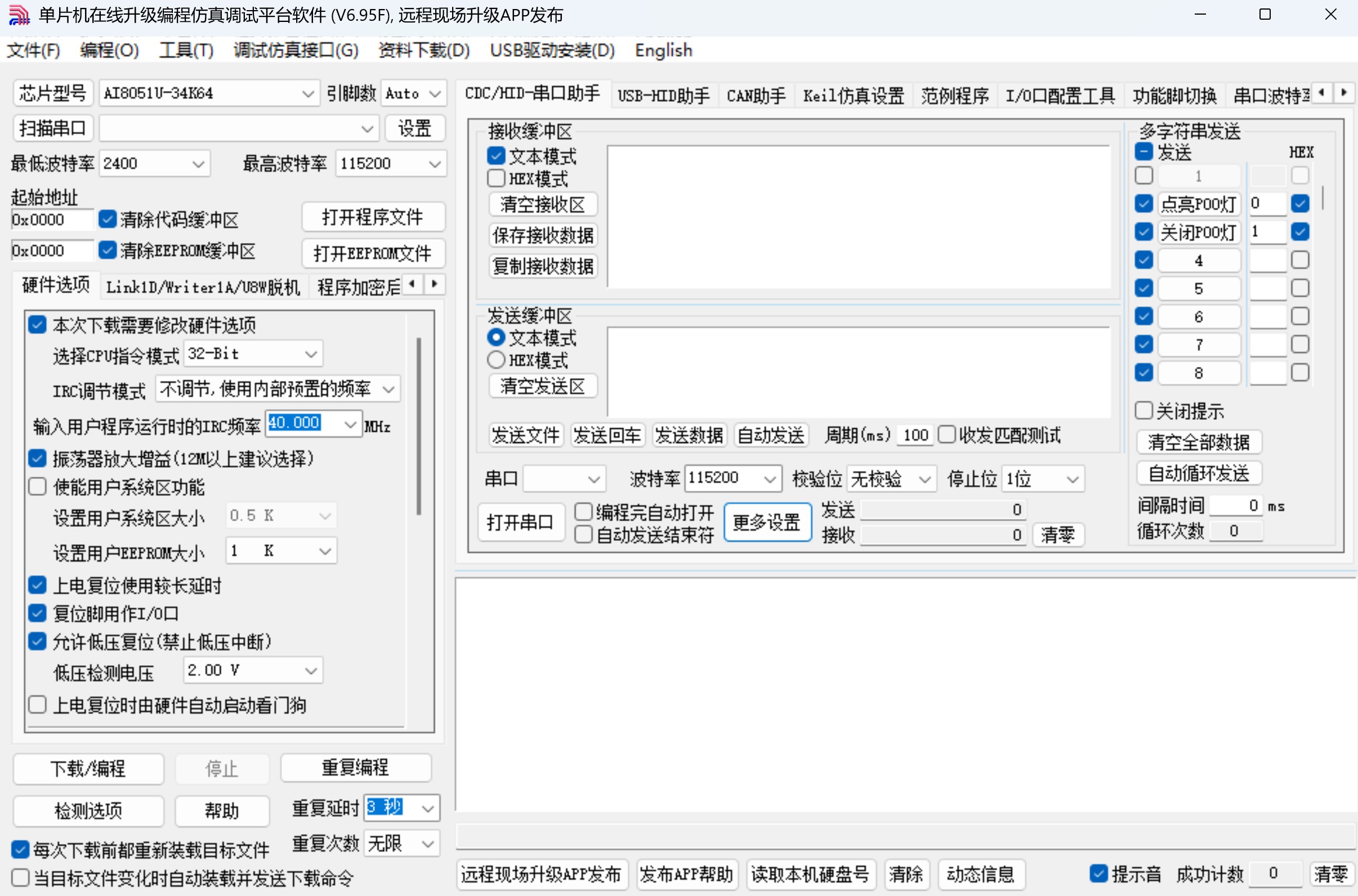

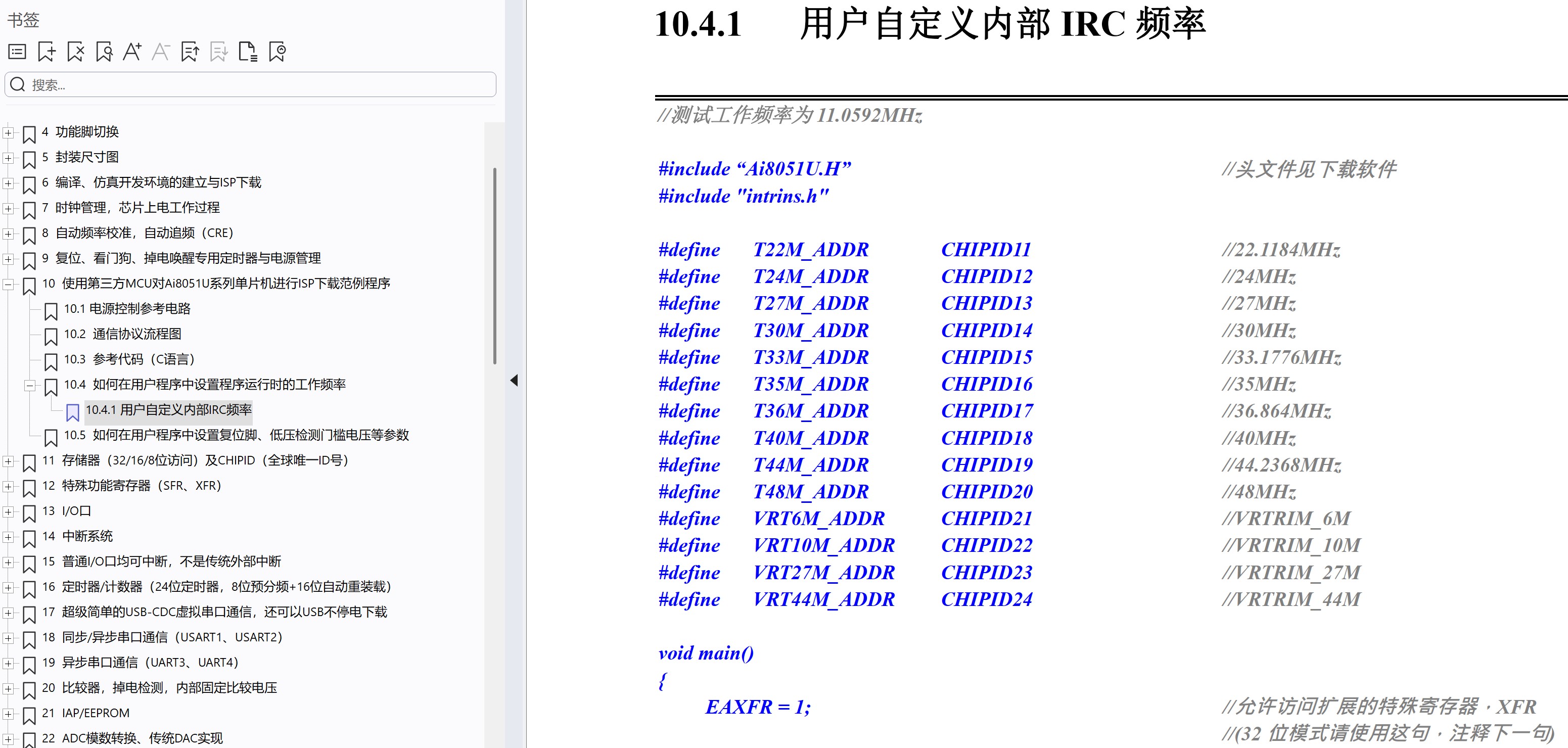

发表于 2025-2-26 09:58:11 | 显示全部楼层
楼上第一条批评就批评错了
1,系统时钟指定问题,系统时钟使用片内时钟或者是片上时钟需要在代码和ISP工具上同时指定,这个有点恶心了。
===这个批评不对啊,在ISP下载程序时指定用户程序工作时钟就行了,
       在程序运行时还可以动态修改到10种常用的各种时钟频率,是特色啊/你也可以不改
       你串口3 跟A用 10Mbps通信,主时钟要改到  40MHz 才可以
       你串口4 跟B用 7.5Mbps通信,主时钟要改到 30MHz 才可以
第一个论点就是偏见,其他更是...

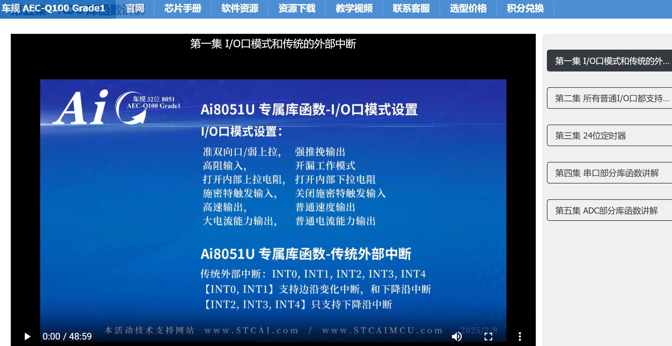

3天入门 AI8051U, 可以看如下2套视频:
跟着这套视频,6个小时就入门了
《8051U深度入门到32位51大型实战视频》,【免费 + 包邮 送】实验箱@Ai8051U,100万套 - 字库生成,图片取模,串口绘图,串口助手,虚拟硬件,外部串行Flash编程 国芯技术交流网站 - AI32位8051交流社区
跟着这套视频,2个小时就可以使用主要基本功能了
USB型,Ai8051U创新风格库函数持续开发中,内部视频培训, 听取建议,2/19更新 - 软件库函数/原理图库/PCB库/最小包装 国芯技术交流网站 - AI32位8051交流社区

程序运行动态修改没问题,但两处修改增加了参数统一性的难度,如果是IAP场景或者第三方维护的设备,还需要额外填参数。
AI8051u深度入门更新太慢了,我都看完了,还没有入门啊(老师的外设还没讲完...)

入门,只是简单的用常规简单功能,外设要全掌握那是深度掌握
时钟你可以在程序中不修改

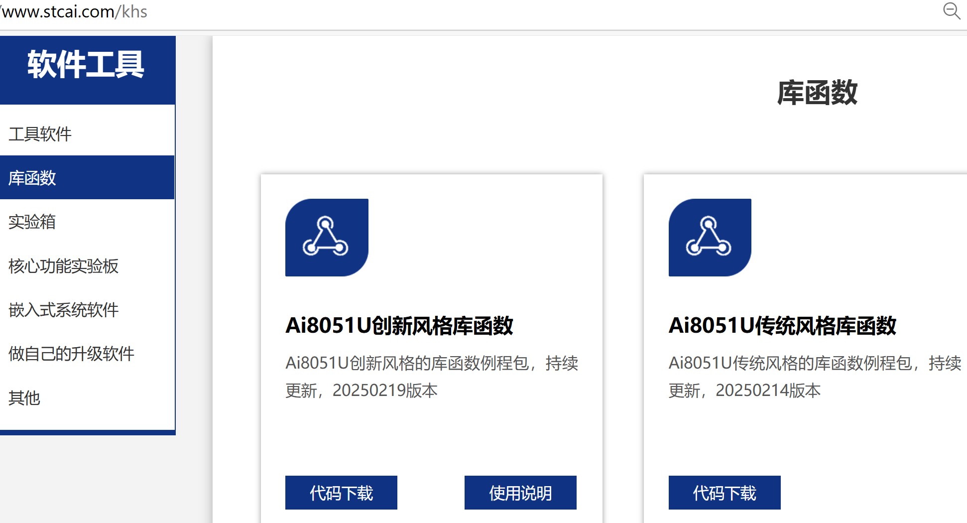

AI8051U的库函数 在发展中
深圳国芯人工智能有限公司-库函数

这个主时钟修改对系统其它模块莫有影响吗?
如果我用定时器调度任务了,会不会影响我任务的调度效率?
如果系统上有精准时钟控制的中断,是不是也有影响?
虽然这个功能功耗控制上会有不错的效果,但特色是特色,我要的是能用就行啊,
让我上手,上手后再去体验特色不行嘛。
不想关心系统频率实现,可以使用这一套库函数,里面内置了自动获取时钟频率的部分。 例如设置了串口波特率115200bps,那么ISP设置40Mhz的时钟,可以正常通讯,设置20Mhz的时钟,也可以正常通讯,完全由内部自动计算  详情 回复 发表于 2025-2-26 13:11

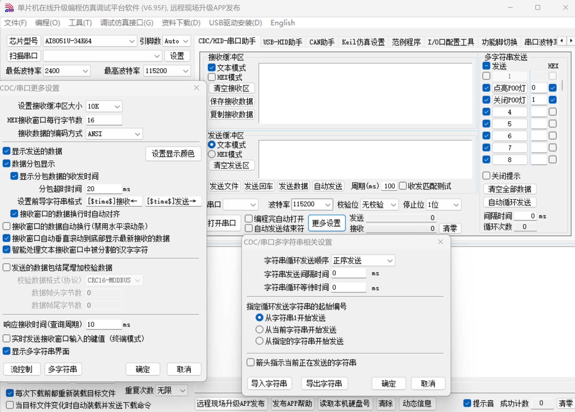

其实要做成一键入门,技术上没有难度的。
如何让用户5分钟内,
通过模板工程生成一个串口打印hello word打印程序,才是初学者最大的门槛。
[attachimg]86030[/attachimg] 《8051U深度入门到32位51大型实战视频》,【免费 + 包邮 送】实验箱@Ai8051U,100万套 - 字库生成,图片取模,串口绘图,串口助手,虚拟硬件,外部串行Flash编程 国芯技术交流网站 - A  详情 回复 发表于 2025-2-26 13:12
