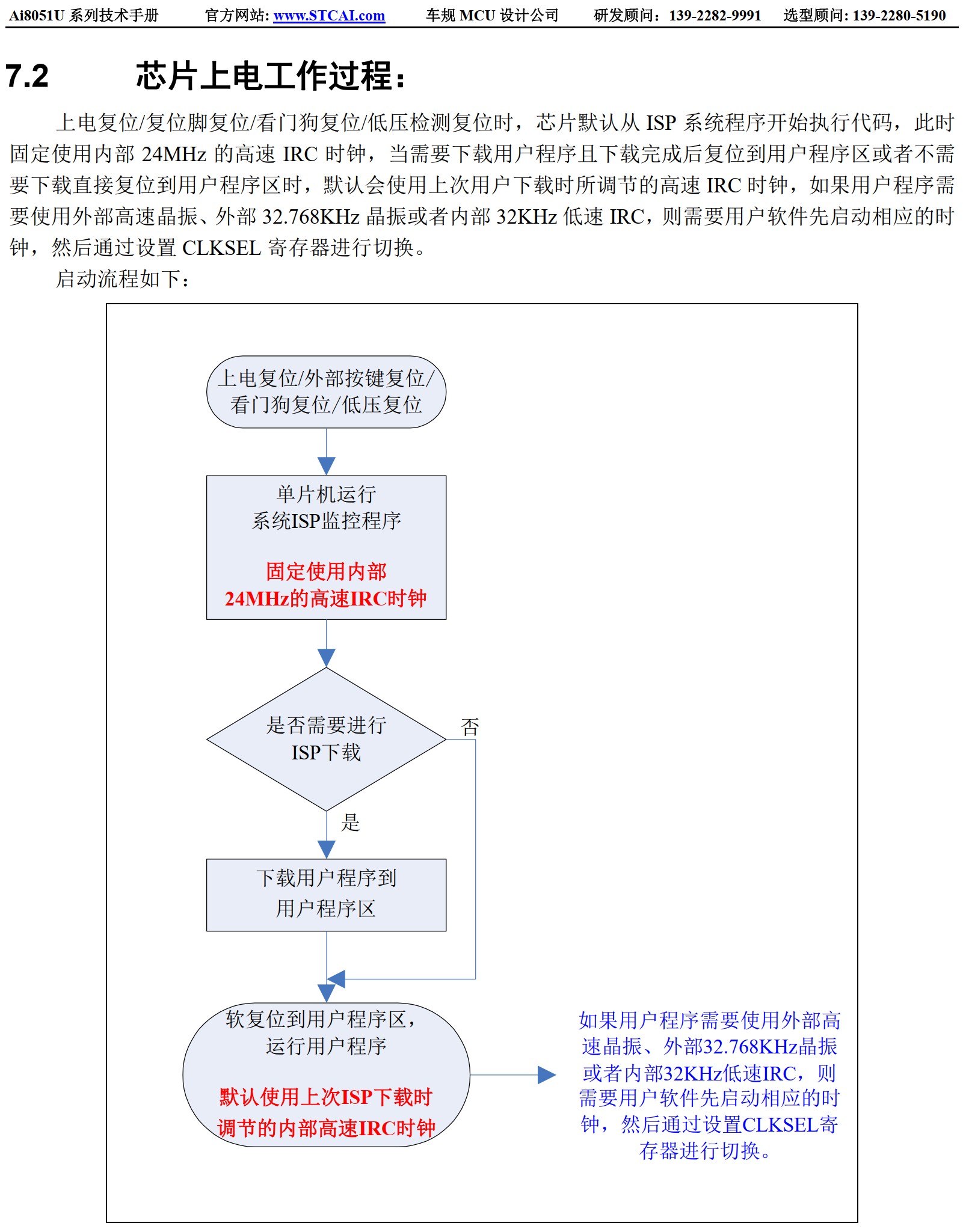

用户程序区首先用上面设置的HIRC时钟作为系统时钟运行用户程序;
===绝大部分应用就是这个默认设置
用户程序如果要选外部晶振或其他时钟源为系统时钟,可以参照下面:
在程序运行时还可以动态修改到10种常用的各种时钟频率,是特色啊/你也可以不改
===如USB转串口,主时钟就要经常修改
用户一会设置 10Mbps/7.5Mbps/6Mbps/5Mbps,
你咋产生,就要动态的改 系统时钟/可以是HIRC时钟
你串口3 跟A用 10Mbps通信,主时钟要改到  40MHz 才可以
你串口4 跟B用 7.5Mbps通信,主时钟要改到 30MHz 才可以
22
169
169

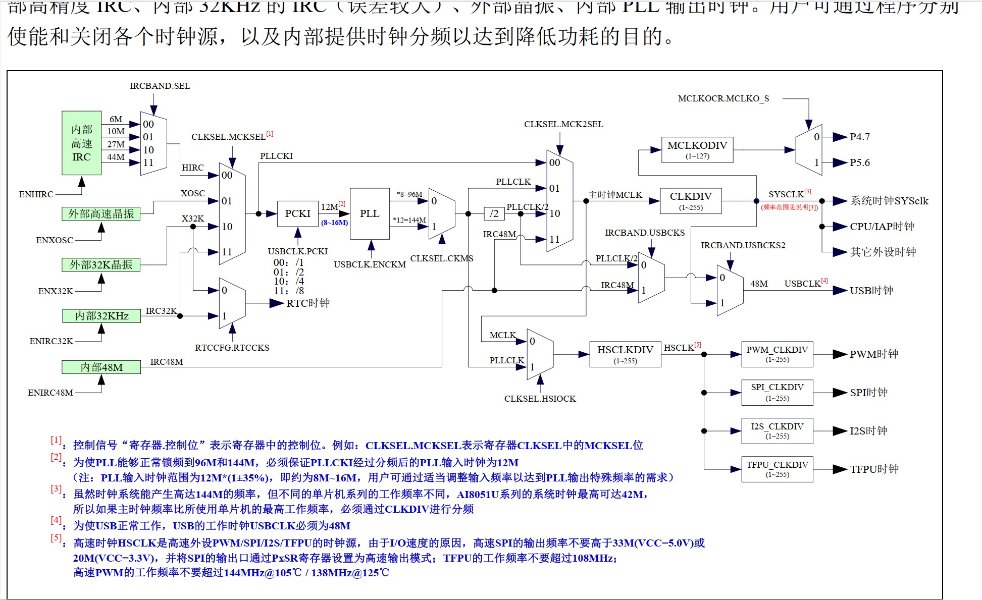

 楼主| 发表于 2025-2-26 14:12:13 | 显示全部楼层
datasheet里面对时钟选择描述就很清楚了。增加用户的简单选择使用其实改进空间还挺大的。
我们可以讨论它好,也可以讨论它不好。但是2块钱的成本面前,所有缺点都是优点。

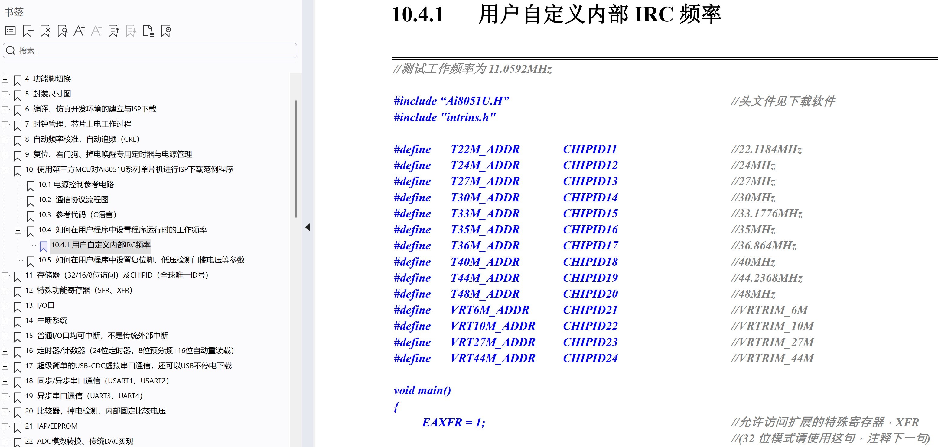

发表于 2025-6-25 00:16:15 | 显示全部楼层
===绝大部分应用就是这个默认设置
        我尝试使用代码直接指定工作频率为24Mhz,我做了测试,在isp的时候专门把IRC设为11m,测试发现timer1的时间工作是正常的,确认代码是可以把工作频率改为24Mhz的。但是有一个副作用,就是iap无效。
即P_SW2 =0x80;这里开的到CLKDIV = 0; 发现无法保存iap数据 或者是读取iap数据. 但是直接使用isp指定为24mhz, 注释掉代码设置时钟为24Mhz工作是正常。
        请问为什么会这样? 需要更长的时候等时钟稳定吗?还是其它原因?
        以下是我的代码:
        P3M1=0x03;      // 将P3M1寄存器设置为0x00 (二进制 0000 0011)。这通常用于设置P3端口的模式。根据您提供的模式表 (P3M1位, P3M0位):
        P3M0=0x0C;      //                             0000 1100 P3.2  P3.3 推挽输出 (强上拉), P3.0 , P3.1 高阻输入
        P5M1=0x0F;      // 将P5M1寄存器设置为0x00 (二进制 0000 0000)。这通常用于设置P5端口的模式。根据您提供的模式表 (P5M1位, P5M0位)://(0, 0): 准双向口 (弱上拉)
        P5M0=0xF0;      //11 0000  -- P5.5 P5.4 推挽输出 (强上拉)
        P3=0;              // 上电时将P3端口设置为0xF0 (二进制 1111 0000)。
        //         这通常用于设置端口的初始电平状态。
        // 具体哪些引脚被设置为高电平或低电平取决于微控制器的硬件连接。
        P5=0;
        //设置时钟为24Mhz
        P_SW2 =0x80;
        CLKDIV = 0x04;
        IRTRIM = T24M_ROMADDR;
        VRTRIM = VRT20M_ROMADDR;
        IRCBAND = 0x00;
        CLKDIV = 0;
        //等一下时钟稳定
        delay_ms(500);
        //从iap读配置
        loadConfigFromIap();
        Timer1_Init();
        //写iap
        saveConfigToIap();
其它引有到的代码如下:
void IapIdle()
    IAP_CONTR = 0;                              //关闭IAP功能
    IAP_CMD = 0;                                //清除命令寄存器
    IAP_TRIG = 0;                               //清除触发寄存器
    IAP_ADDRH = 0x80;                           //将地址设置到非IAP区域
    IAP_ADDRL = 0;
char IapRead(int addr)
    char dat;
    IAP_CONTR = 0x80;                           //使能IAP
    IAP_TPS = 24;                               //设置等待参数12MHz
    IAP_CMD = 1;                                //设置IAP读命令
    IAP_ADDRL = addr;                           //设置IAP低地址
    IAP_ADDRH = addr >> 8;                      //设置IAP高地址
    IAP_TRIG = 0x5a;                            //写触发命令(0x5a)
    IAP_TRIG = 0xa5;                            //写触发命令(0xa5)
    NOP();
    dat = IAP_DATA;                             //读IAP数据
    IapIdle();                                  //关闭IAP功能
    return dat;
void IapProgram(int addr, char dat)
    IAP_CMD = 2;                                //设置IAP写命令
    IAP_DATA = dat;                             //写IAP数据
    NOP();
void IapErase(int addr)
    IAP_CMD = 3;                                //设置IAP擦除命令
    NOP();                                    //
// IAP地址定义
#define CONFIG_IAP_ADDR 0x200  // 配置参数的IAP起始地址
// 从IAP读取配置参数
void loadConfigFromIap(void)
    u8 tmp;
    // 读取settings_mix
    tmp = IapRead(CONFIG_IAP_ADDR);
    settings_mix = (tmp == 0xFF || tmp == 0 || tmp > PARAM_MIX_ENABLE) ? PARAM_MIX_DISABLE : tmp;
// 保存配置参数到IAP
void saveConfigToIap(void)
    // 先擦除IAP区域
    IapErase(CONFIG_IAP_ADDR);
    // 写入settings_mix
    IapProgram(CONFIG_IAP_ADDR, settings_mix);
