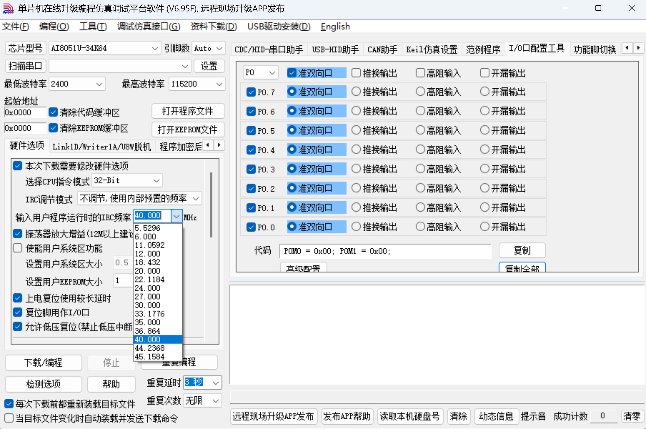

正好说到这个了,,这里设置的频率到底是什么?内部HIRC的频率么?还是系统时钟(SYSCLK)?
一般 系统时钟频率默认就是 HIRC的频率 [attachimg]86028[/attachimg]  详情 回复 发表于 2025-2-26 13:10

正好说到这个了,,这里设置的频率到底是什么?内部HIRC的频率么?还是系统时钟(SYSCLK)? ...
经过我的实践和理解,我觉得它是一个输入时钟入口,通过ISP工具写入到单片机,让它的rom-boot知道时钟源是20M,还是40M。
咱们也可以自己去做实验在config.h配置MAIN_Fosc = 40M,在实际下载时设计20M,看它系统实际走的节拍是否与快了,还是慢了。

发表于 2025-2-26 13:10:07 | 显示全部楼层

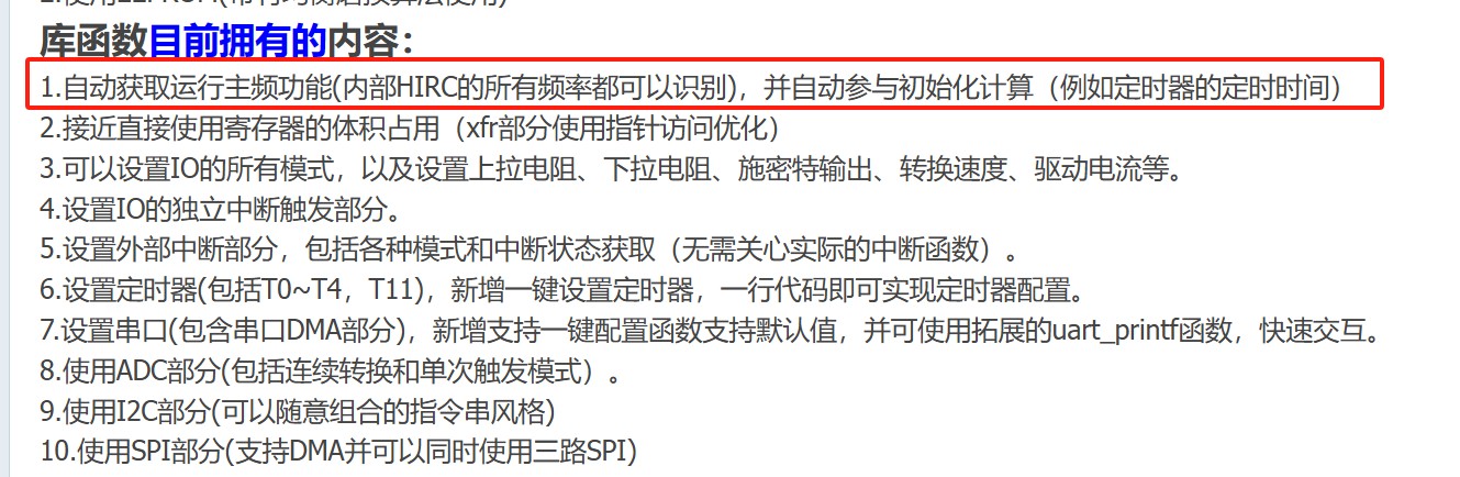

不想关心系统频率实现,可以使用这一套库函数,里面内置了自动获取时钟频率的部分。
例如设置了串口波特率115200bps,那么ISP设置40Mhz的时钟,可以正常通讯,设置20Mhz的时钟,也可以正常通讯,完全由内部自动计算完成,无需反复更改了。
USB型,Ai8051U创新风格库函数持续开发中,内部视频培训, 听取建议,2/19更新 - 软件库函数/原理图库/PCB库/最小包装 国芯技术交流网站 - AI32位8051交流社区

发表于 2025-2-26 13:22:23 | 显示全部楼层
我的问题不是这个,,我的问题是ISP软件上这里设置的是HIRC,还是系统时钟?。
我觉得你应该正面回答这个问题  这个设置的是单片机的HIRC频率 ,,,或者这里设置的是系统时钟。。而不是回答别的问题。。
