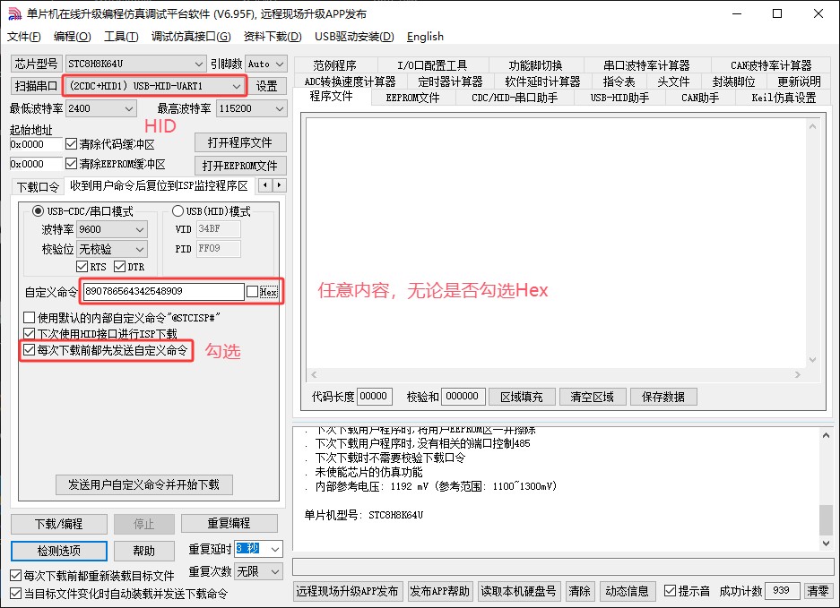

谢谢大佬提醒,查看协议,按下图配置可以自动复位了
官方USB转双串口固件,点这个也可实现不断电下载,也可以分析一下这个接口的软复位命令  详情 回复 发表于 2025-2-24 14:53

发表于 2025-2-24 14:53:37 | 显示全部楼层

发表于 2025-2-24 14:59:35 | 显示全部楼层
测试
34BF FF09 5A 0F 00 00 00 00 02 5A A5 96
可以
这样可以直接使用发布的程序下载带出厂USB转双串口固件新的芯片,适合发给客户批量生产
注意必须选择内部预置频率不能动态调节频率

发表于 2025-2-24 15:47:50 | 显示全部楼层
测试发现
官方USB转双串口固件,下载方式选择HID,自定义命令发送方式选择串口
只要勾选每次下载前都先发送自定义命令
自定义命令输入任意内容都可软复位
