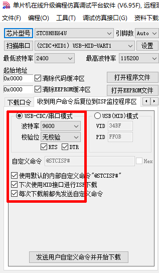

发表于 2025-2-24 13:18:19 | 显示全部楼层
发布项目的时候 把这些勾都去掉

发表于 2025-2-24 14:10:29 | 显示全部楼层
如果是使用CDC串口模式,就不能勾选“下次使用HID接口进行ISP下载”

发表于 2025-2-24 14:14:34 | 显示全部楼层
那么你的意思就是
如果是 用HID 就全部去掉?
用CDC就只去掉 “下次使用HID接口进行ISP下载”这个意思么?

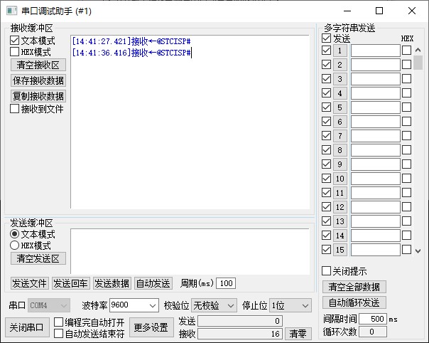

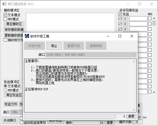

用BUSHOUND或USB协议分析仪看看ISP软件直接下载和发布后下载有什么区别,发送的软复位命令是否正常
按楼主方法测试确实不行:
选HID(CDC1不行,直接透传了),发送软复位命令,可以进入下载状态:
CDC1不行,直接透传了:
发布的程序选择CDC1,透传
发布的程序选择HID,没反应
