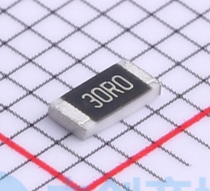

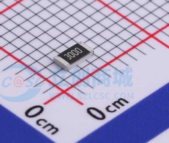

1206 300Ω电阻的外观,四位数,是3000
0603 300Ω电阻的外观,三位数,是301
1206 30Ω电阻的外观,四位数,是30R0(R类似小数点的作用)
并不存在301R这种标注方法,也就是说,R不能作为结尾!!!
