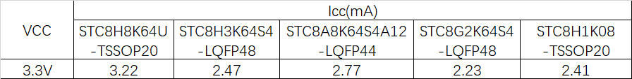

发表于 2023-11-24 13:06:12 | 显示全部楼层
@STC技术
STC8H8K64U-TSSOP20的工作电流比规格书中的数据要大很多,是什么原因,能解释一下吗?
同样HEX代码(复位后只配置P0~P7准双向模式,然后死循环sjmp $。都跑在12MHz IRC),烧几种不同芯片测工作电流,STC8H8K64U-TSSOP20比规格书偏大太多。
是配置问题还是STC8H8K64U-TSSOP20本身就大?

发表于 2023-11-24 13:49:13 | 显示全部楼层
STC8H8K64U的功耗是要比 STC8H1K08大些,内部那个 USB-LDO 也要耗电的,多了很多数字逻辑

发表于 2023-11-24 21:14:41 | 显示全部楼层
STC8H8K64U-45I-LQFP64/48/32,TSSOP20,PDIP40,
最高45MHz主频的正常工作时的功耗参数
主频越高的MCU, 同频,比主频慢的 MCU 的功耗要大些,
主要大在用的是支持更高速的FLASH, 这个更高速的FLASH, 同频,比低频的FLASH功耗大!
按这个理论,45M/42M的比36M的同频下,功耗大
当然 STC8H8K64U比STC8H1K08/STC8G1K08多了一堆有的没有的东西
