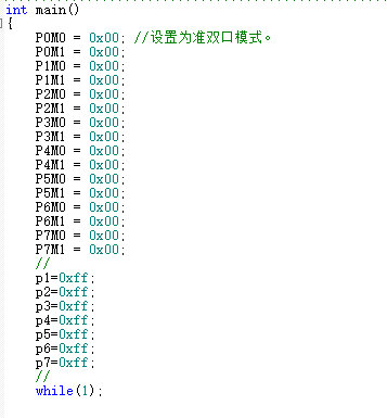

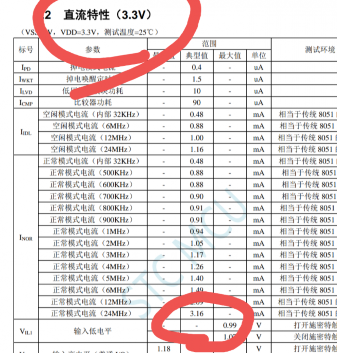

1,所有io均按手册设置为准双向,输出ff,关闭所有上拉,没有打开任何外设,程序while (1);死循环,,实测工作电流为6ma,比手册的高1倍。。不知道什么原因,请路过的指教下。
2,同样测试条件和转换板,测试STC8G系列,电流就和手册一致,为3.3MA

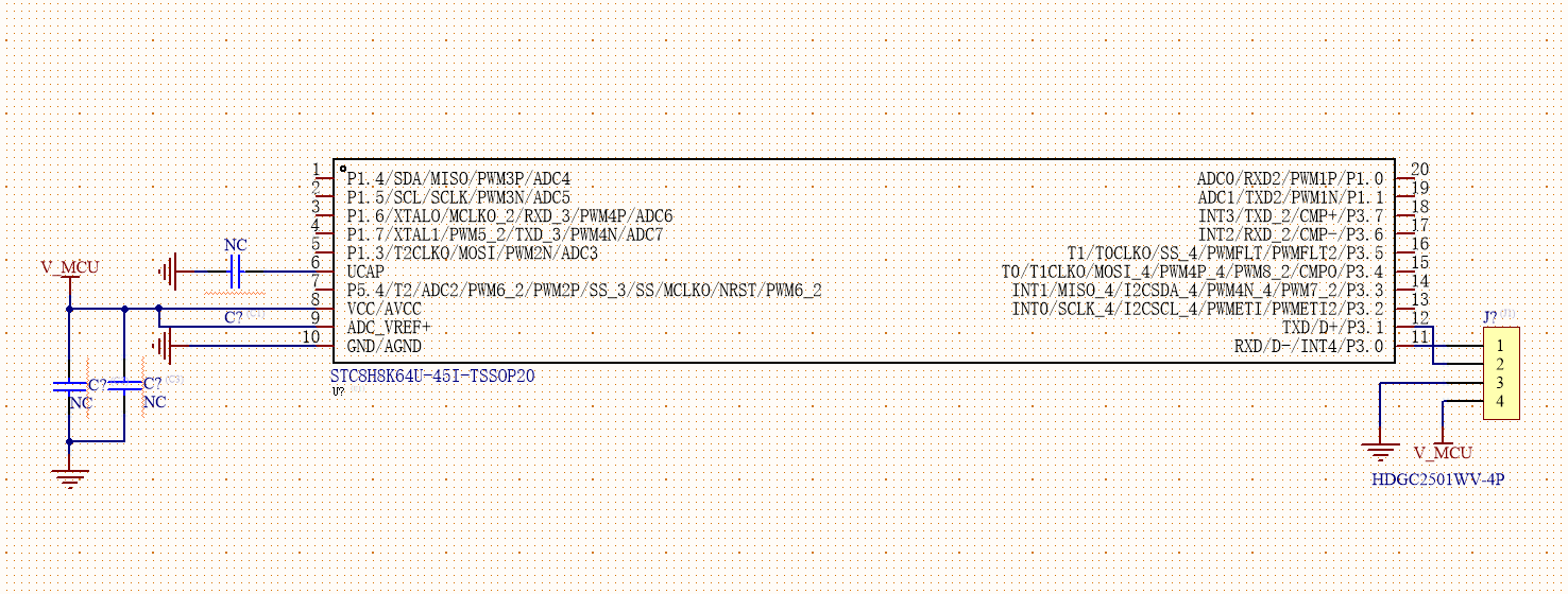

发表于 2023-3-20 11:23:44 | 显示全部楼层
电路图

发表于 2023-3-20 12:23:38 | 显示全部楼层
你上个你用的具体型号,上个你原理图的PDF, 上个你实际测试的照片,
我请同事用与你实际一致的型号再实际测试下
  • 打卡总天数:469
  • 最近打卡:2026-07-23 09:42:38
851
24430
发表于 2023-3-20 12:26:47 | 显示全部楼层

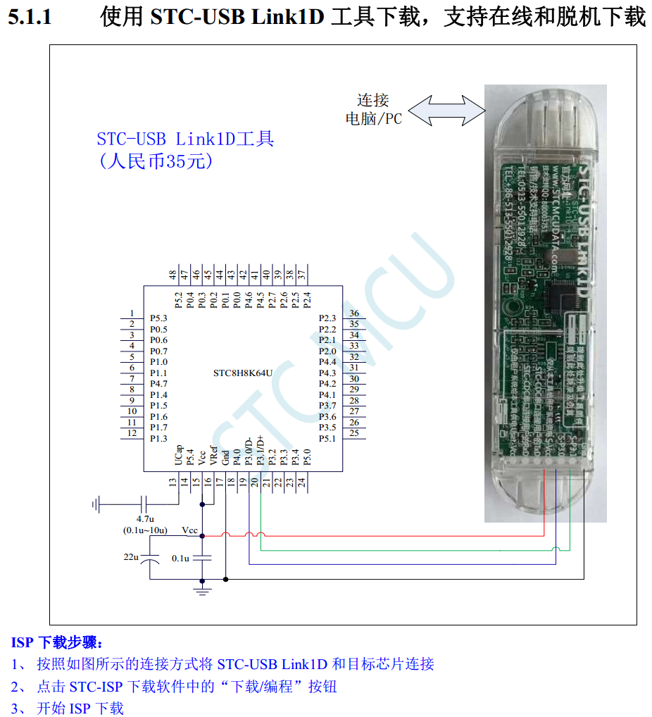

刚看到你用的 USB的, STC8H8K64U-45MHz-TSSOP20, 你不要运行USB相关的程序,先只跑空操作循环
===运行USB相关的程序,会启动USB-3.3V-LDO, 会启动USB-PHY, 会增加功耗
你下载口的接线顺序跟我们一致为好,这样我们的 STC-USB Link1D的全套生态线支持就很方便

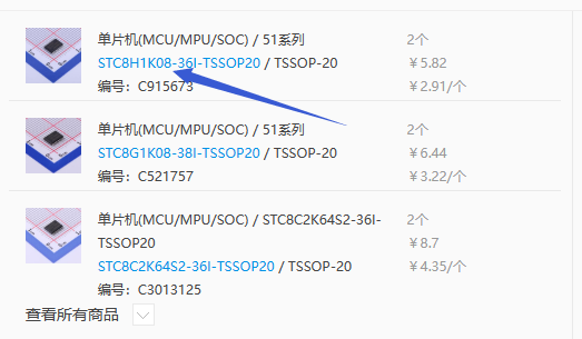

我上面测试的是STC8H1K08的,我是没看出啥问题:lol

发表于 2023-3-20 13:51:56 | 显示全部楼层
===运行USB ...

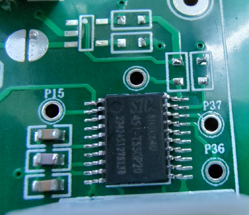

按照你的要求,提供照片,如下:
多谢多谢,我刚下单买了2个跟你一样的型号,明天看看结果。

发表于 2023-3-20 13:56:03 | 显示全部楼层
我请同事用与你实际一致的型号再实际测 ...

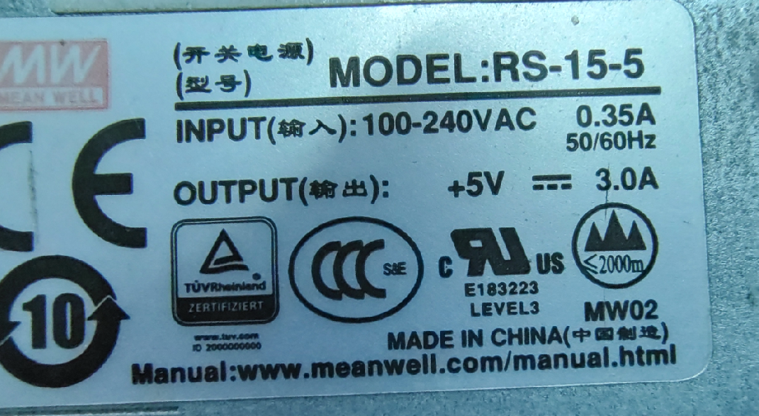

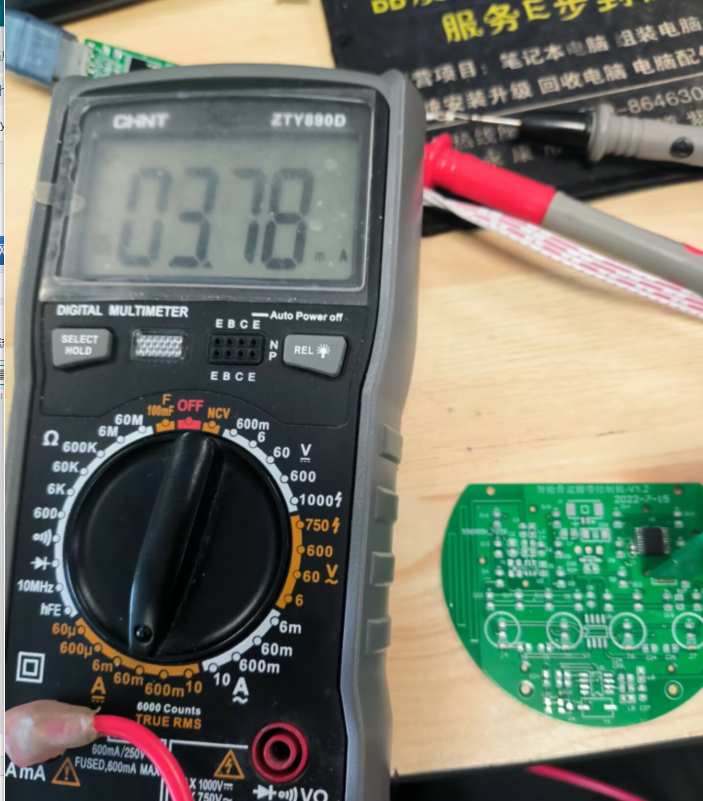

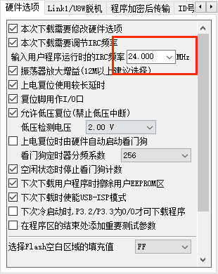

图片都在8楼了。
