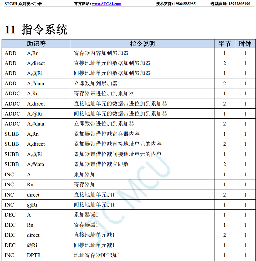

STC8H/STC8G的 1T 同频是全球最快的,是真1T,  部分有MDU16支援, 部分还加了DMA
下面是STC8H/STC8G/STC8C/STC8A8K64D4的指令表,最右列是该条指令需要的时钟数
