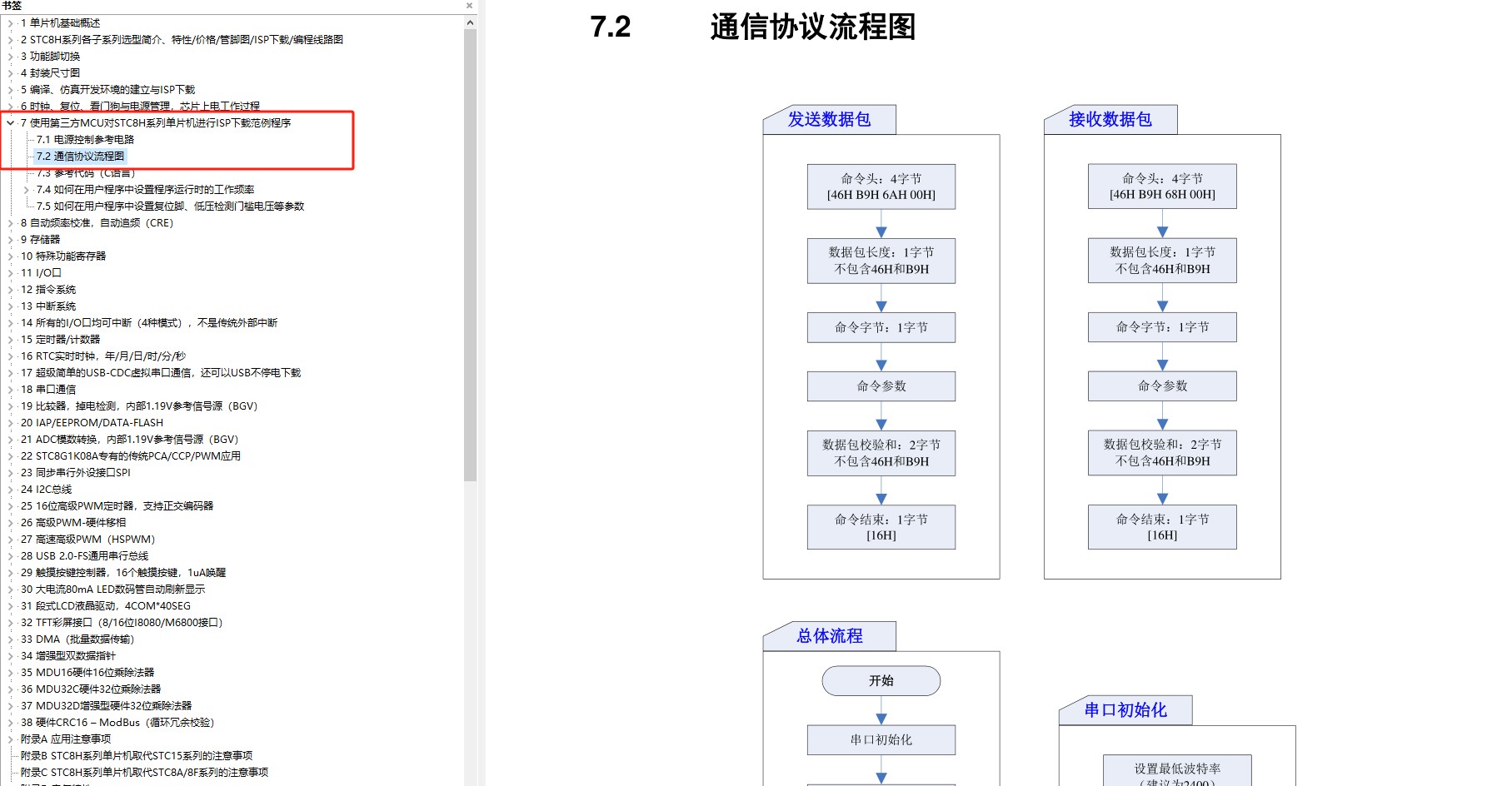

在自己的软件中直接通过USB口升级8H8K64U程序的协议

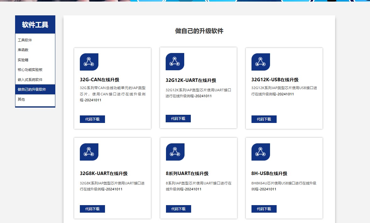

erci*** 发表于 2025-5-25 16:18
两种按需选择,都有源码和文档。
深圳国芯人工智能有限公司-在线升级
使用第三方MCU对Ai8H 系列单片机进 ...
感谢指导。
这个文档中的协议,看过了。

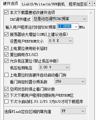

我想知道这个下载软件中“硬件选项”中的各种数据是如何写到芯片中的,相当于我要给一个全新的单片机首次烧录程序。
这部分貌似没官方文档介绍。看看网上开源的 https://www.stcaimcu.com/thread-12522-1-1.html  详情 回复 发表于 2025-5-25 18:04

C_w*** 发表于 2025-5-25 17:25
感谢指导。
这个文档中的协议,看过了。
我想知道这个下载软件中“硬件选项”中的各种数据是如何写到芯片 ...
