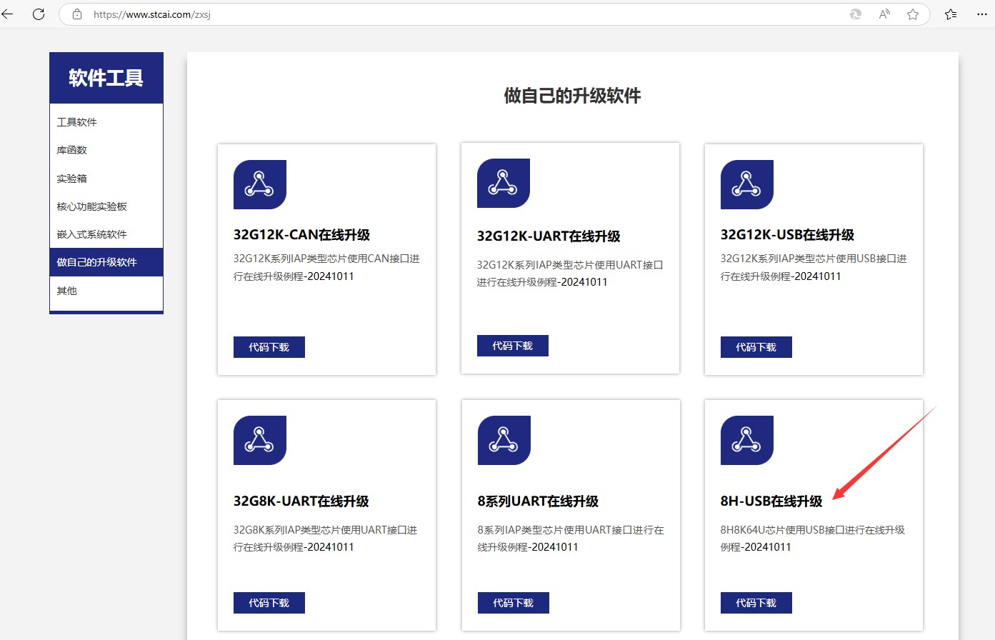

发表于 2025-5-25 09:56:38 | 显示全部楼层
aho*** 发表于 2025-1-23 16:20
与这个无关的,串口的协议就是公开的,只是通讯方式不同而已,不存在安全问题 ...
这个串口协议通讯的详解是公开的?
有没有具体的链接,想学习一下。
两种按需选择,都有源码和文档。 深圳国芯人工智能有限公司-在线升级 使用第三方MCU对Ai8H 系列单片机进行ISP下载范例程序 - ISP下载/做自己的ISP 国芯技术交流网站 - AI32位8051交流社区 [attachimg]101378[/atta  详情 回复 发表于 2025-5-25 16:18
