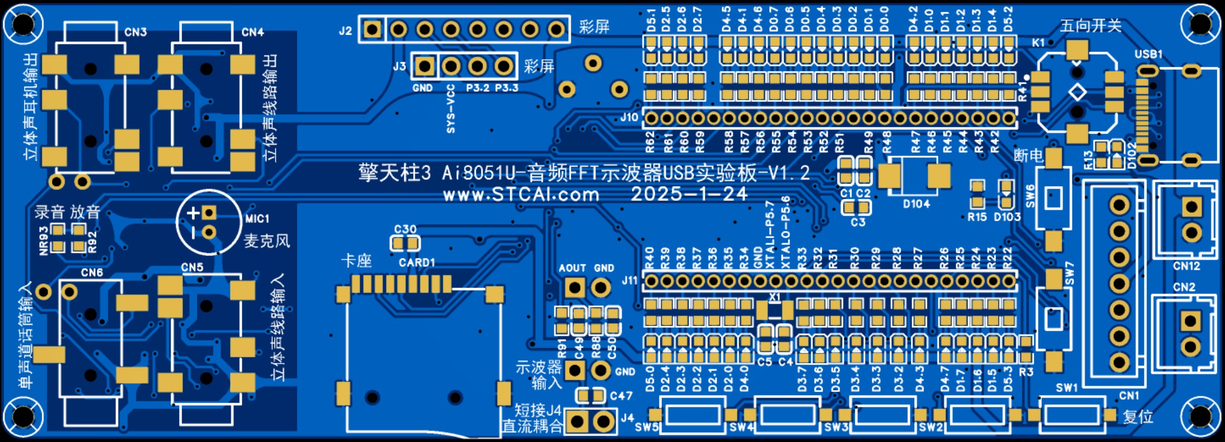

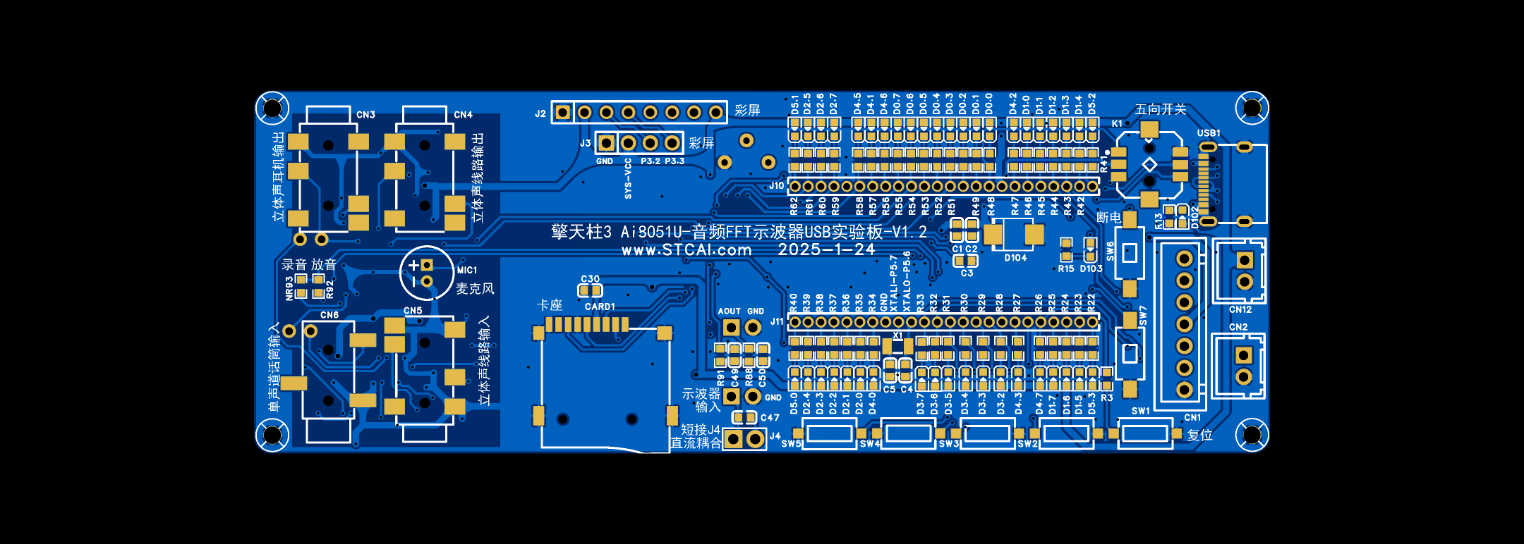

大家帮审核,多提宝贵建议,20250124修改, 10:30
擎天柱3Ai8051U-音频FFT示波器USB实验板-V1.1-20250124
===EDA文件已开源

话筒输入插座接错:
应该按下图连接:
下面的电阻R69改为6.8K(原来是10K):

①建议在CN3至CN6上面添加额外的丝印
CN3:耳机输出
CN4:原始音频输出
CN5:线路输入
CN6:无源麦克风输入
原始音频输出不受音量控制
②附件添加I2S DAC的资料
https://www.ti.com.cn/cn/lit/ds/symlink/tlv320aic23.pdf
③如果遇上AI8052U的IC设计,
   希望能支持全双工模式(以同一个频率传输入和输出)或者使用两组独立IIS,
   一个STC芯片同时解决IIS通道放音和录音,给发烧友弄出模块化装卸的改装空间。
AI8051U只有一个I2S,只能只能半双工,只录音或只放音。 全双工的就使用ADC做话筒输入。 后续的MCU会有两个I2S。  详情 回复 发表于 2025-1-20 17:10
Ai8051U的 I2S只放了一组,只能放音或者录音分时切换 Ai8052U的 I2S只放了两组,可以放音/录音同时支持 ===已在内部开发平台上验证通过  详情 回复 发表于 2025-1-19 09:07
以凡夫俗子之躯,行弑神诛仙之举。

I/O口的丝印没有标注,不利于飞线做其他前期预研实验
===发现还是有,用发光二极管的标号来提醒了
===如 D1.0=P1.0; D2.7 = P2.7
反面丝印,建议加管脚名称丝印
CN3:耳机输出
CN4:原始音频输出
Ai8051U的 I2S只放了一组,一组I2S只能放音或者录音分时切换
===但可以用Ai8051U自带的ADC做录音,完成全双工的USB声卡
Ai8052U的 I2S只放了两组,组I2S可以放音/录音同时支持
===已在内部开发平台上验证通过
