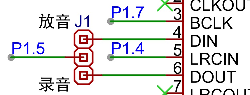

 楼主| 发表于 2025-1-23 17:06:11 | 显示全部楼层
放2个0欧电阻做跳线

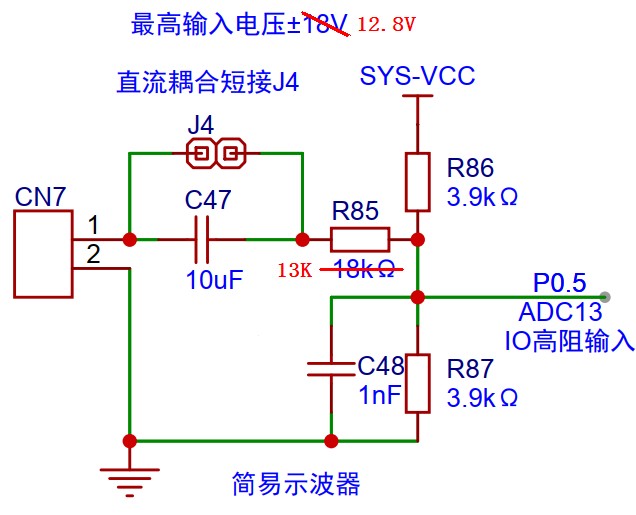

发表于 2025-1-23 17:47:34 | 显示全部楼层
示波器输入分压电阻由18K改为13K:
示波器最大量程为+-12.8V,一共25.6V,则R85 = 25.6/3.3*1.95 - 1.95 = 13.177K,选择13K。
23

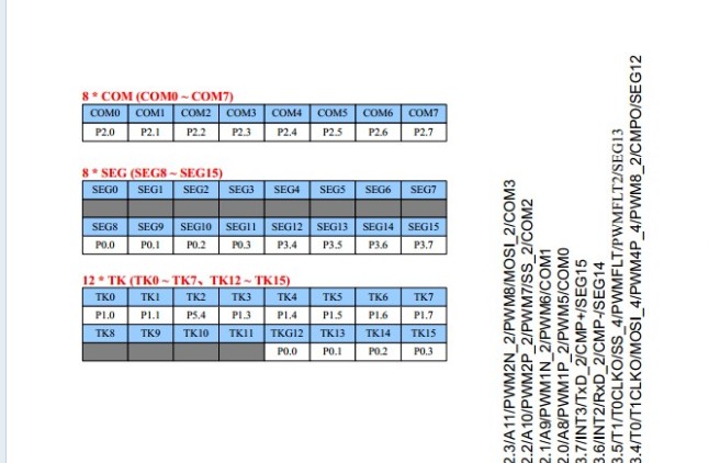

发表于 2025-1-23 19:43:16 | 显示全部楼层
梁*** 发表于 2025-1-23 17:47
示波器输入分压电阻由18K改为13K:
这个图里只有P2口可以作为COM(位选)来使用吗,其他的口不可以吗?例如P3.3/P3.4/P3.5/P3.6/P3.7可以吗,
我的PCB板已经布好,用的是P2口作为SEG(段码),个人认为这样赋值比较好操作,用的是P3.3~P3.7做COM(位选);
如果可以的那么怎么来定义这些I/O了?
单片机型号:8H4K32UTL
谢谢梁老师百忙中给予解答!
这些COM口是LED自动扫描显示时输出的COM口,固定的,如果用别的IO做COM口,那就要自己写程序扫描显示。  详情 回复 发表于 2025-1-23 20:34

发表于 2025-1-23 20:34:28 | 显示全部楼层

发表于 2025-1-23 21:13:19 | 显示全部楼层
梁*** 发表于 2025-1-23 20:34
这些COM口是LED自动扫描显示时输出的COM口,固定的,如果用别的IO做COM口,那就要自己写程序扫描显示。 ...
明白了谢谢梁老师

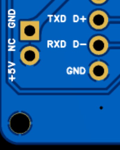

25428
 楼主| 发表于 2025-1-24 12:58:45 | 显示全部楼层
去掉 [D+,D-] 丝印
