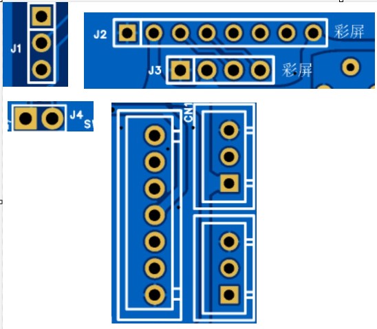

这几个管脚丝印建议也加上,J1~J4,CN1,CN2,CN11

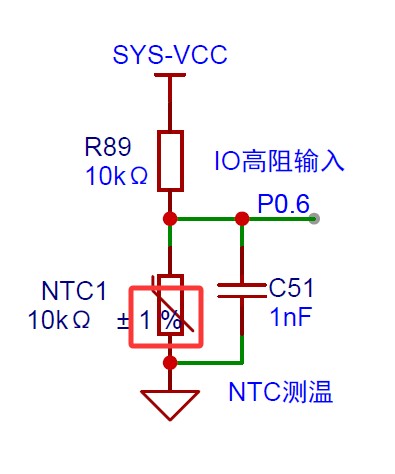

NTC测温属于低速信号,C51可以用100nF

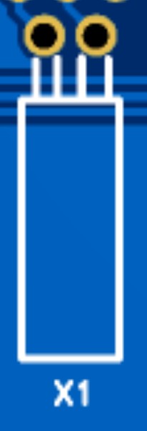

用贴片
