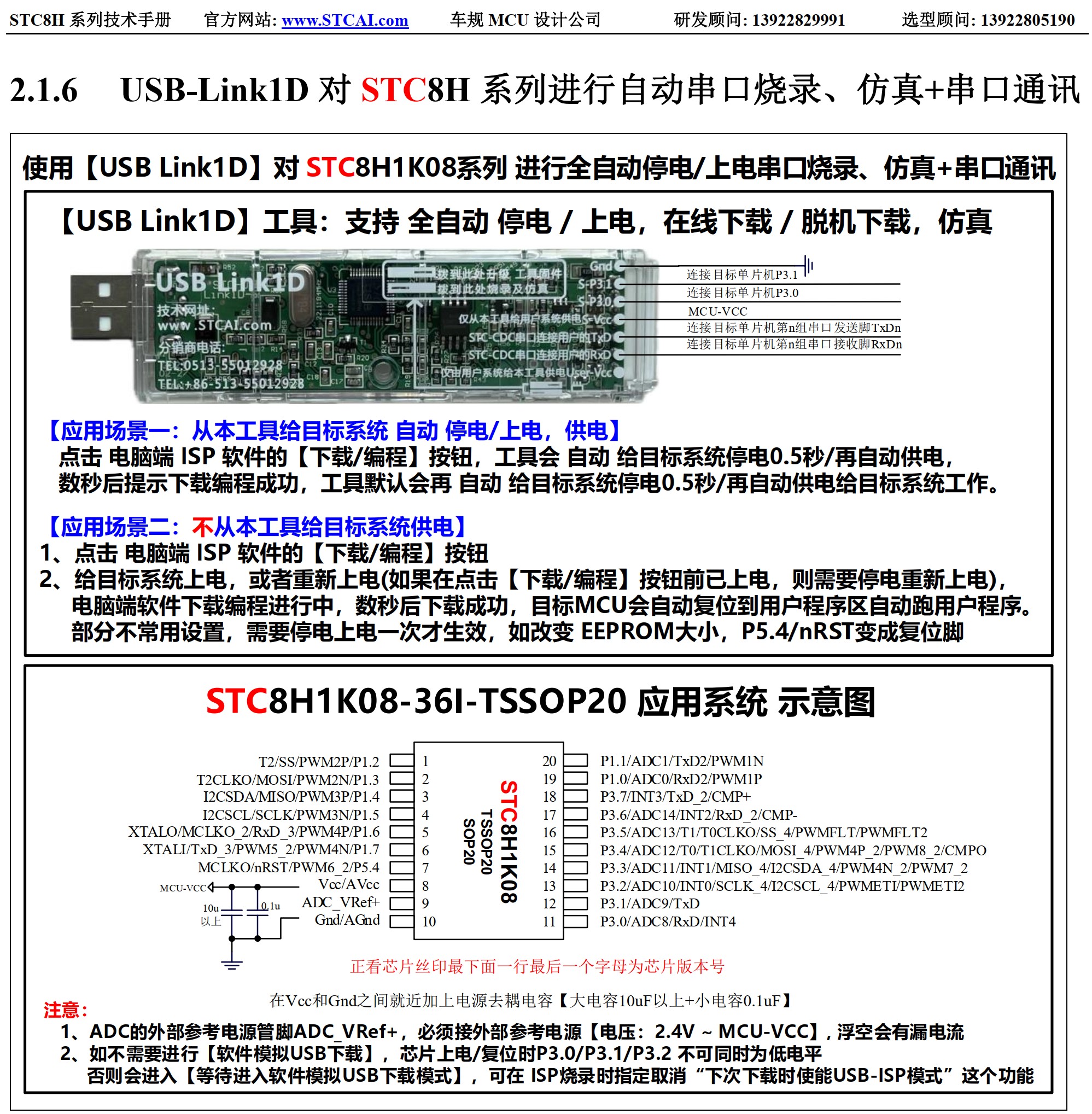

新手求助,8h1k08烧录一次后无法再读取到单片机|已解决 引线接错

楼主接错线了
楼主接错线了
如下接线

线接错了把
或者还有一种可能
你把这个打开了

感谢,可以了,第一次估计阴差阳错被我接对了😂😂
