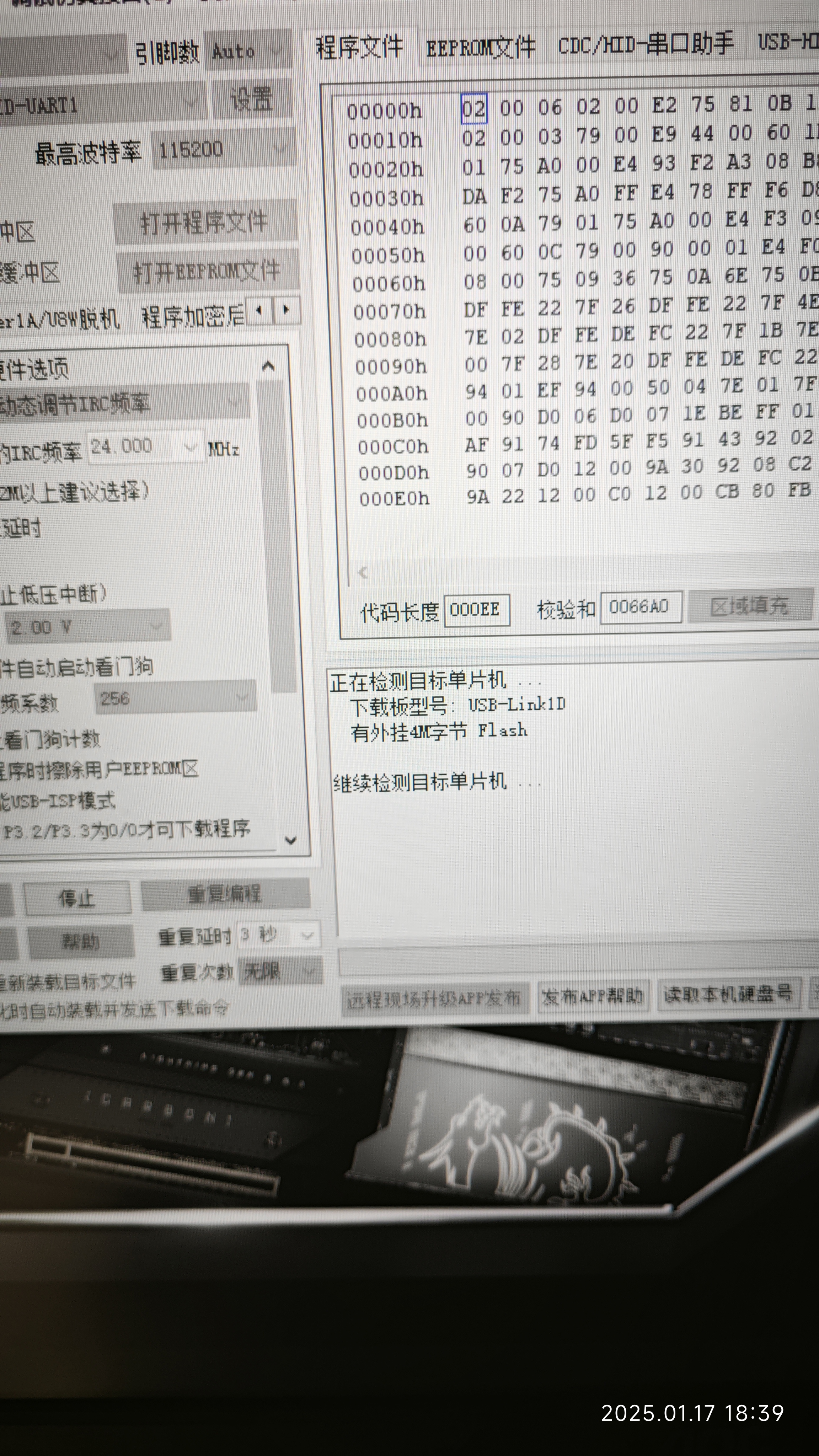

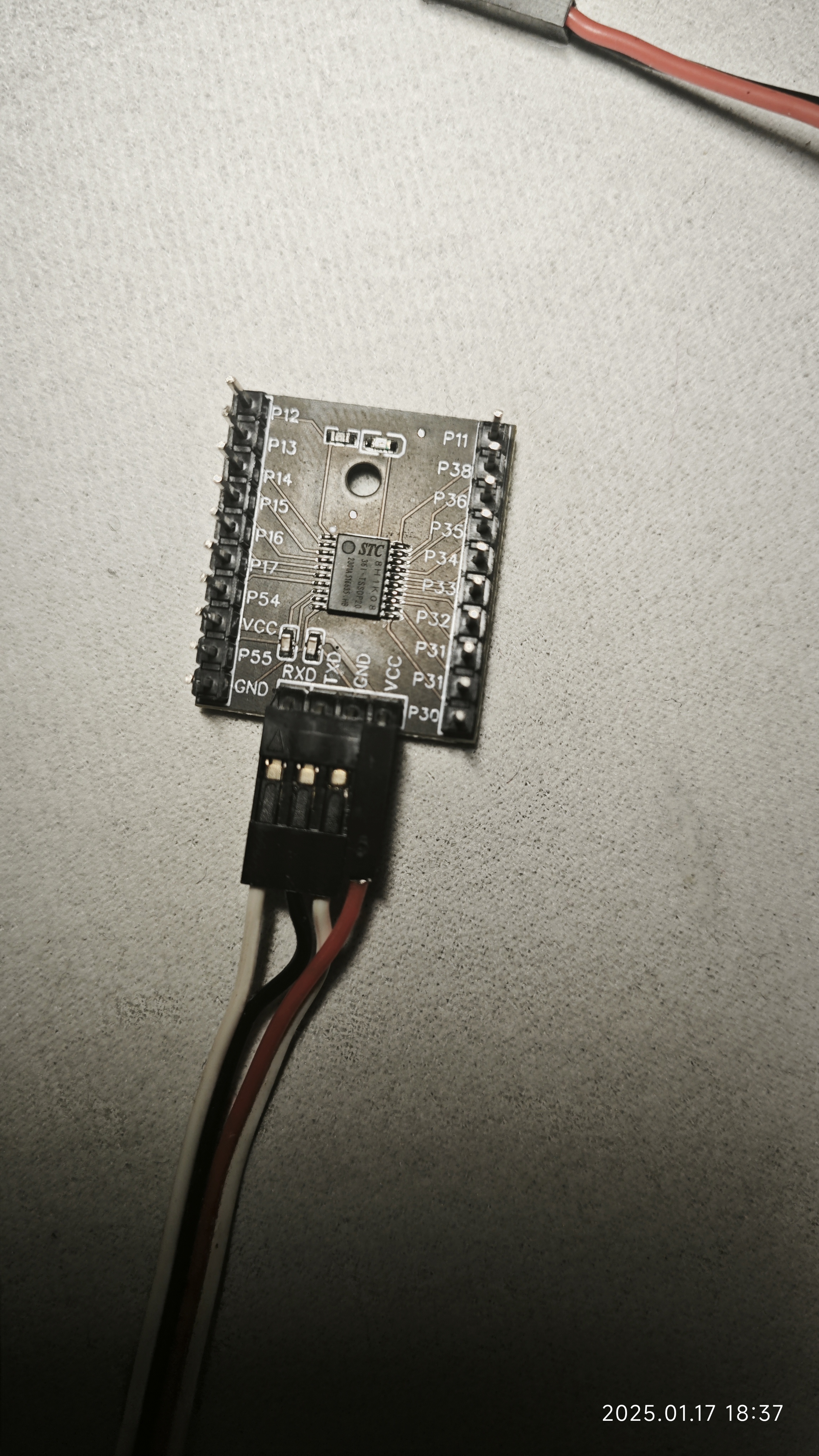

如题,按理这个芯片可以重复烧录的吧,我烧录过一次后再去烧录就无法读取到芯片信息了怎么回事,是第一次烧录的时候把两个数据串口设置掉了吗?

发表于 2025-1-17 10:59:54 来自手机 | 显示全部楼层

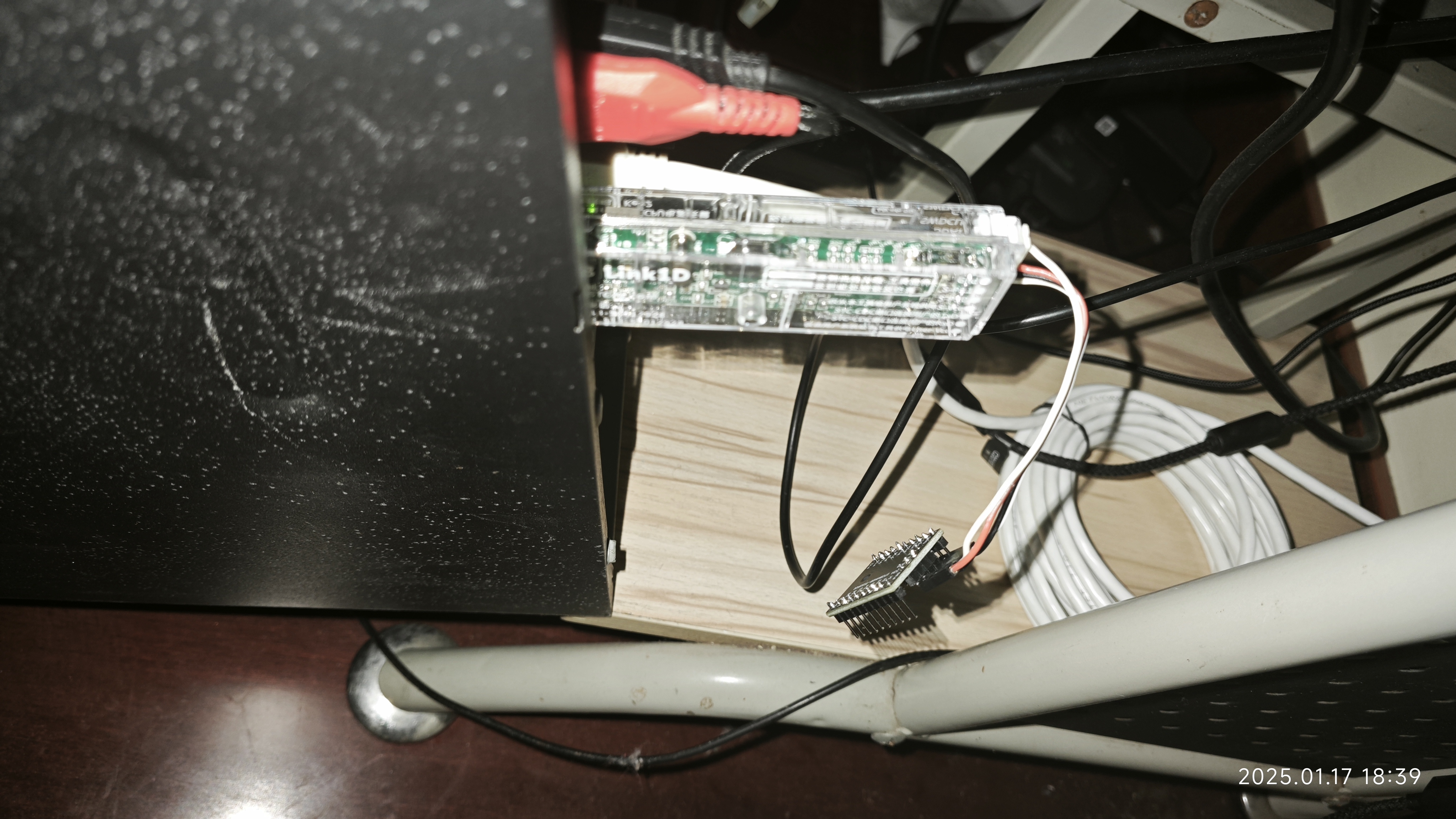

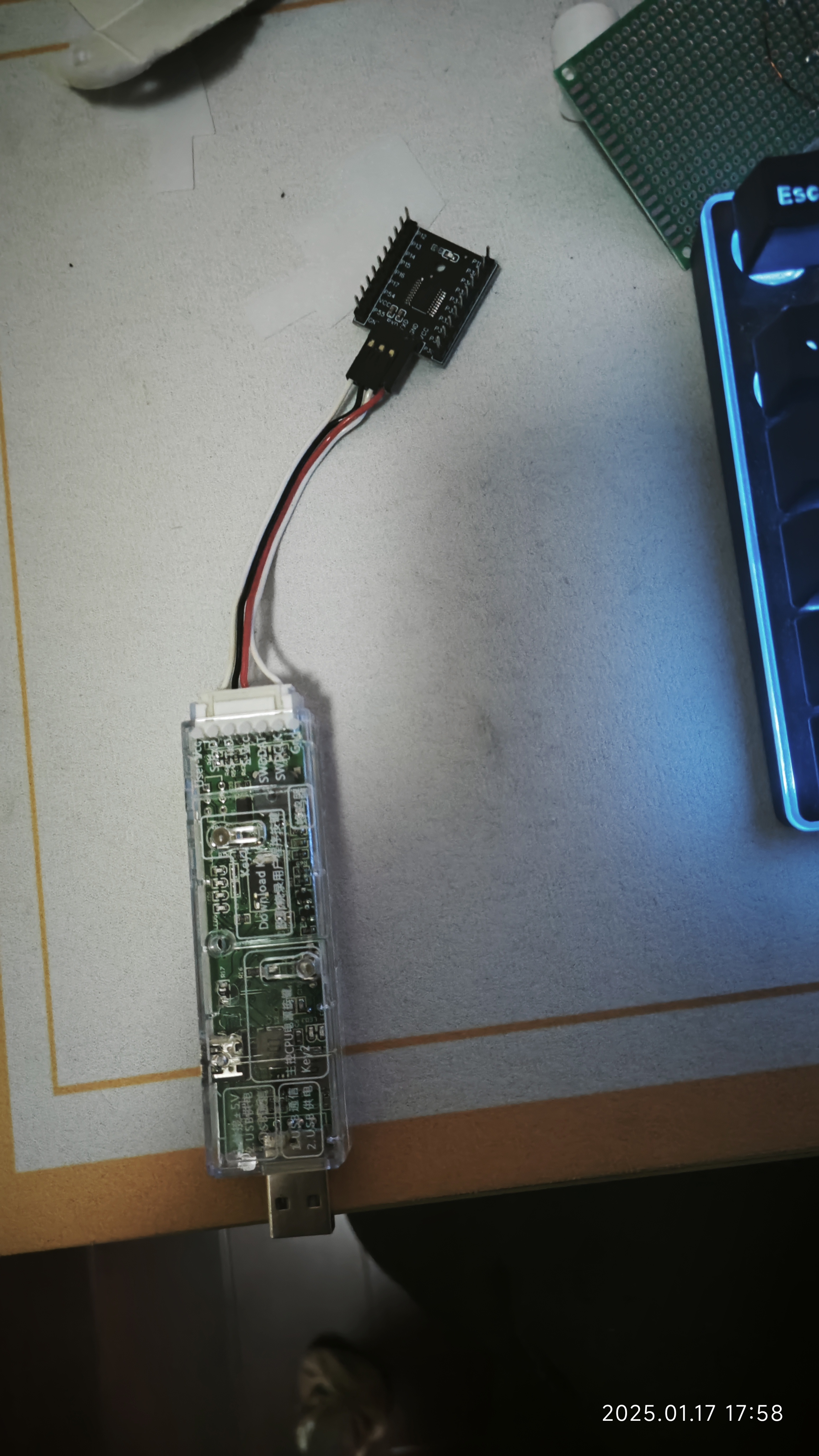

神农鼎 发表于 2025-1-17 10:35
你好,我就是这么操作的,第二次烧录的时候就一直显示检测目标单片机,等了十几分钟一直这样。是单片机坏了吗?但是通电还是会运行之前的程序

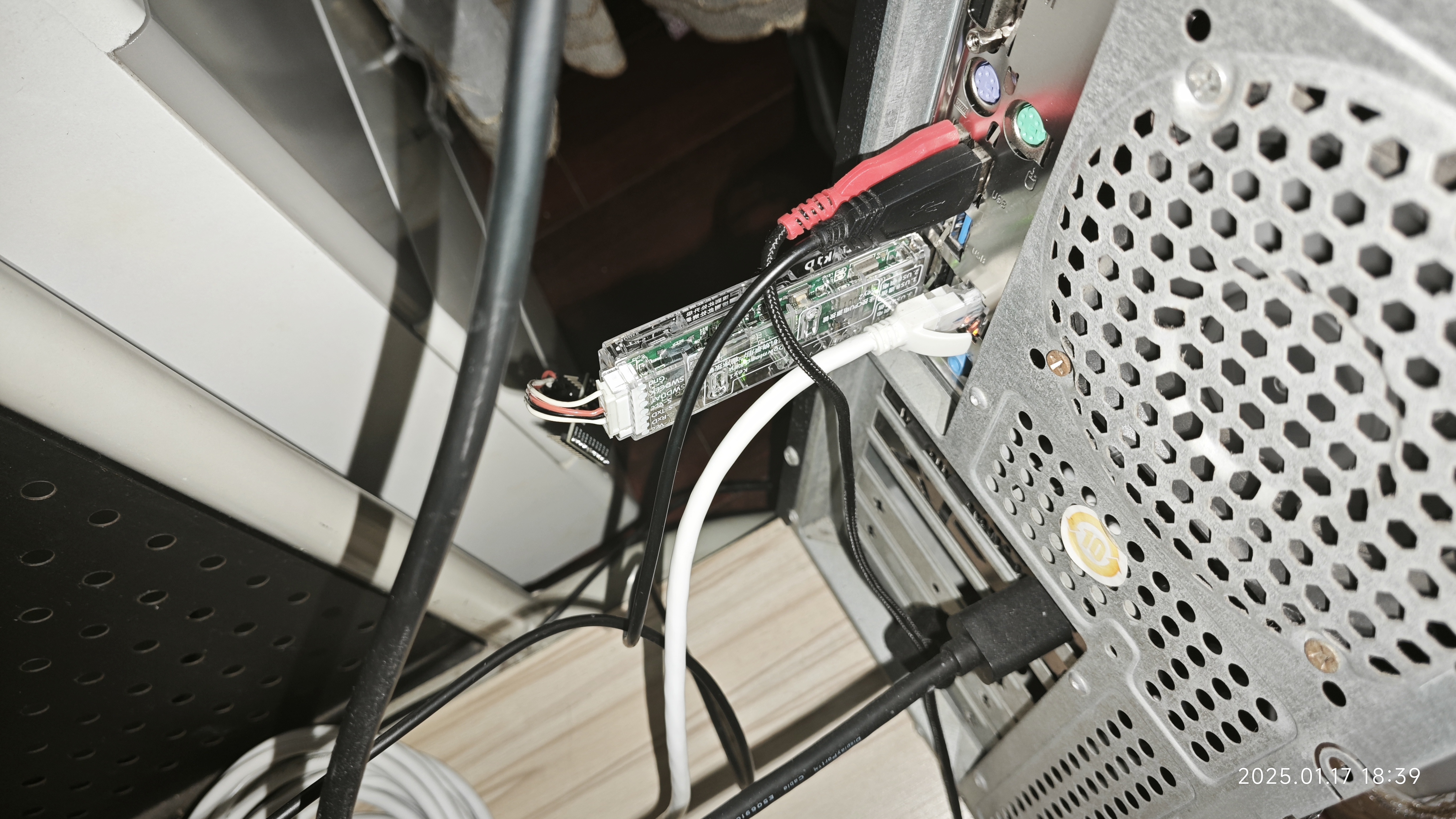

发表于 2025-1-17 11:51:15 | 显示全部楼层

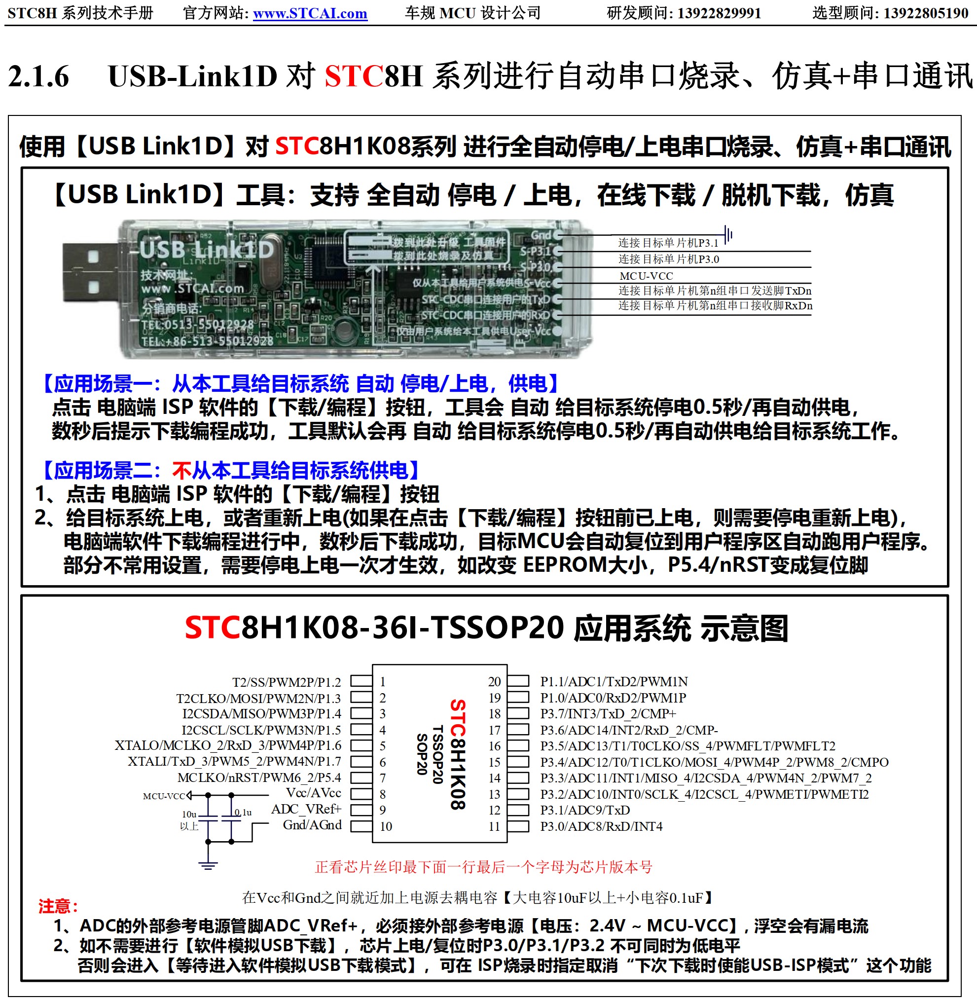

1.确保通信正常。避免信号线受干扰或者衰减,例如,台式机要接机箱背后的USB接口,连接线不要太长,质量要好;P3.0,P3.1口外围电路不能对IO口电平产生影响等等。
2. 确保芯片上电复位正常。MCU烧录前不要供电,包括IO口都不能有电,避免从IO口串电给MCU导致MCU烧录时无法正常断电-上电复位。板子上避免大电容影响复位。
3. 注意芯片上次烧录时有没有勾选过“下次冷启动时P3.2/P3.3为0/0 才可下载程序”,有的话下载前这两个口要拉低才能下载。
   另外您用的ISP软件烧录界面截图发出来,用的什么烧录器?杜邦线的接口是否存在接触不良等等

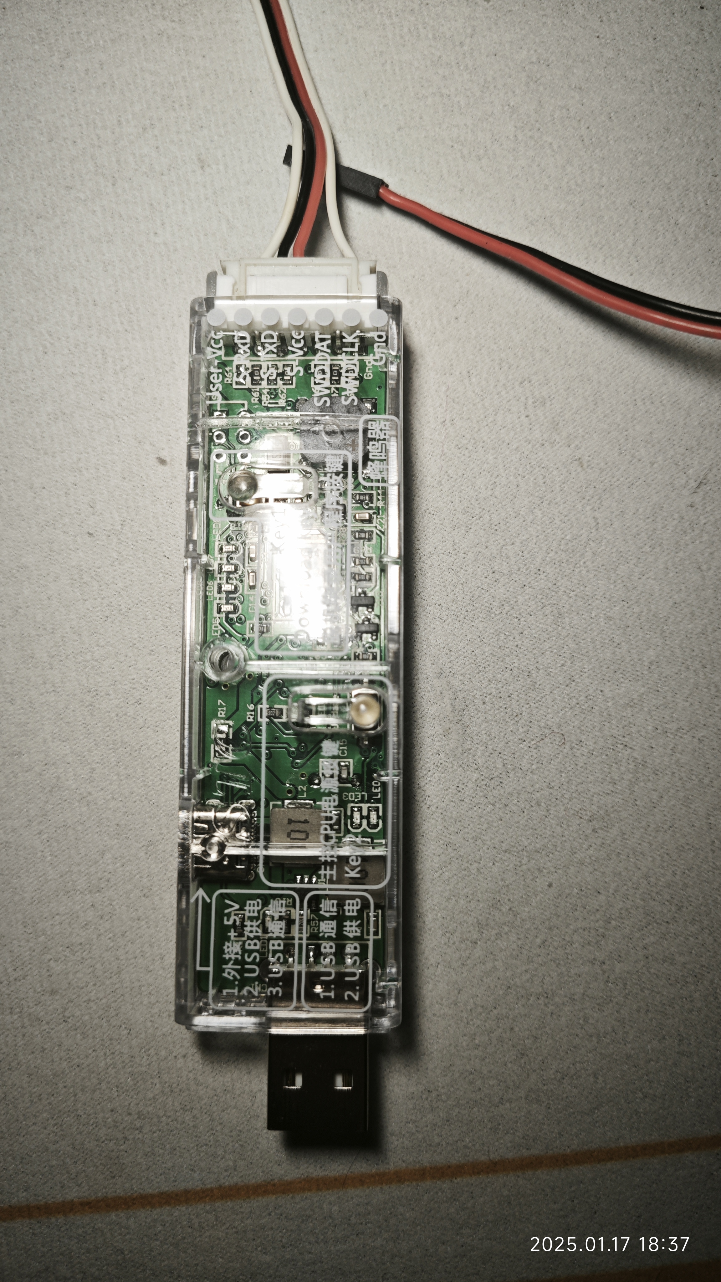

发表于 2025-1-17 18:56:36 来自手机 | 显示全部楼层
神农鼎 发表于 2025-1-17 12:54
把你原理图的PDF 贴出来,大家帮分析
先点下载,再板子通电,然后就一直这样没反应

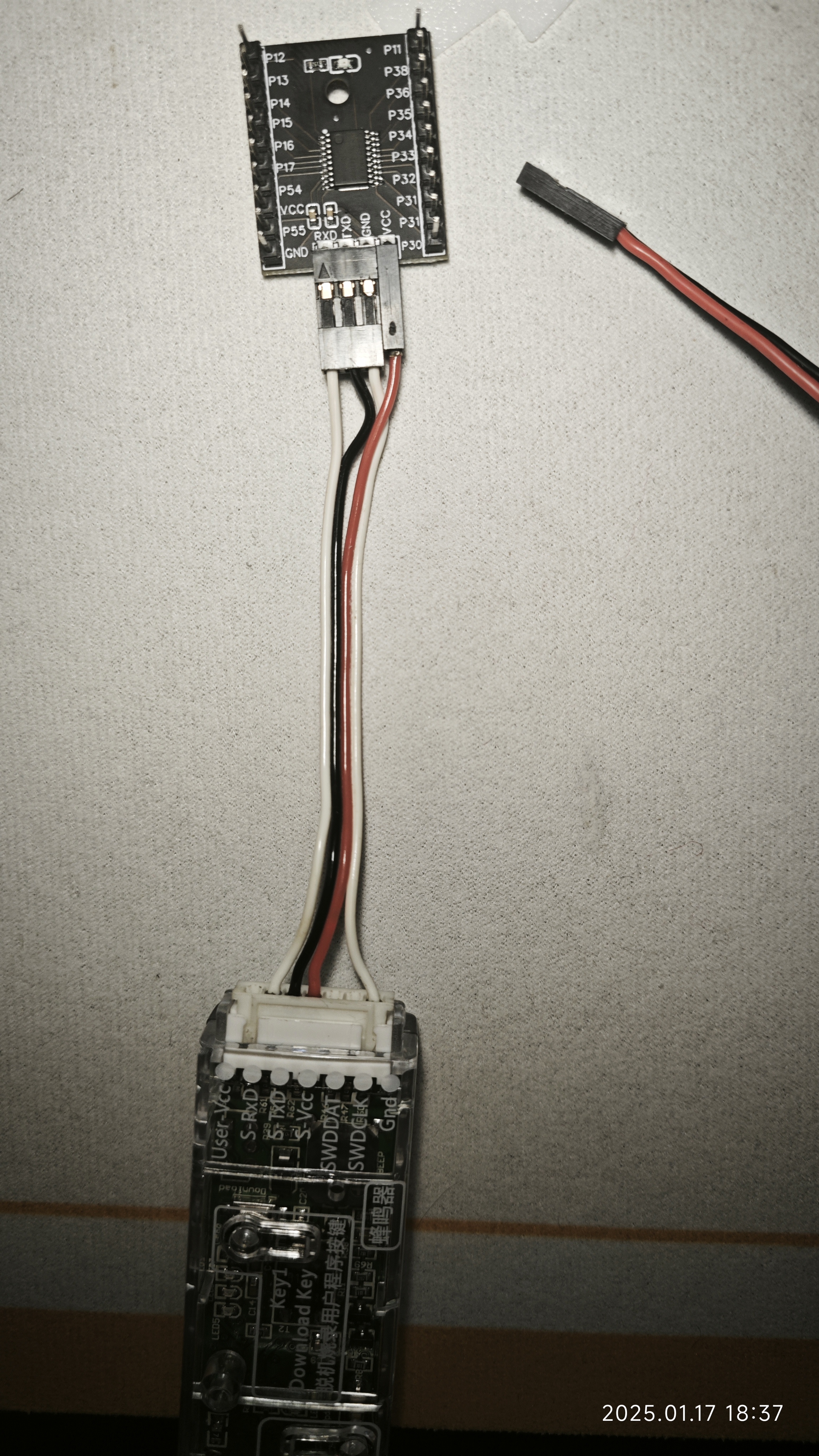

发表于 2025-1-17 19:49:29 | 显示全部楼层
第一次烧录后是不是动过线缆?会不会RXD/TXD接反了?

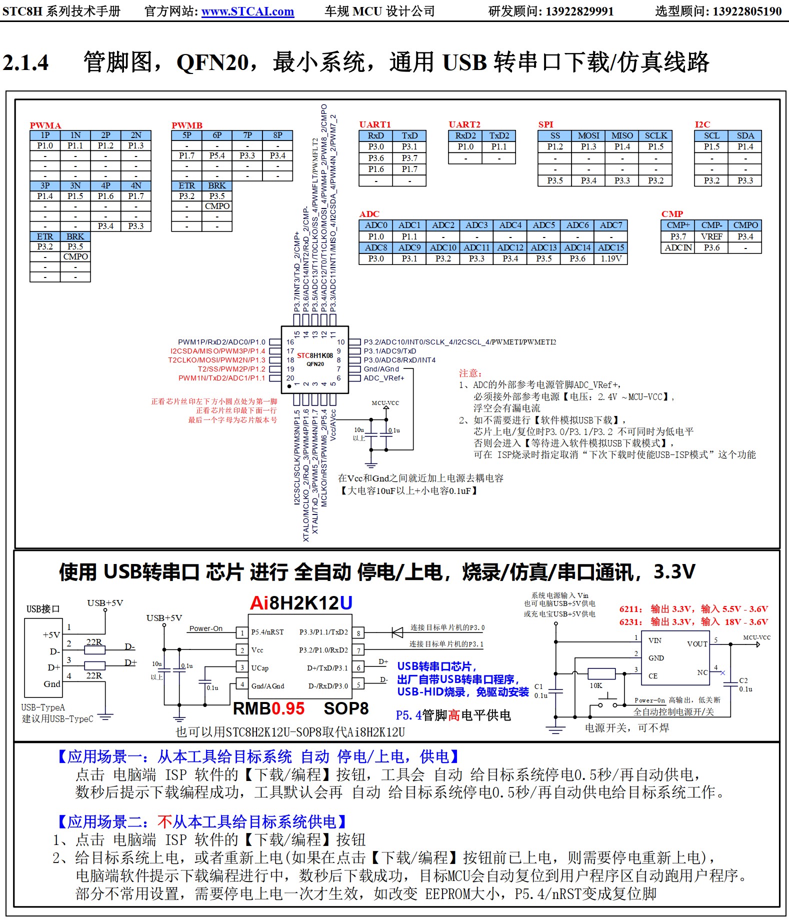

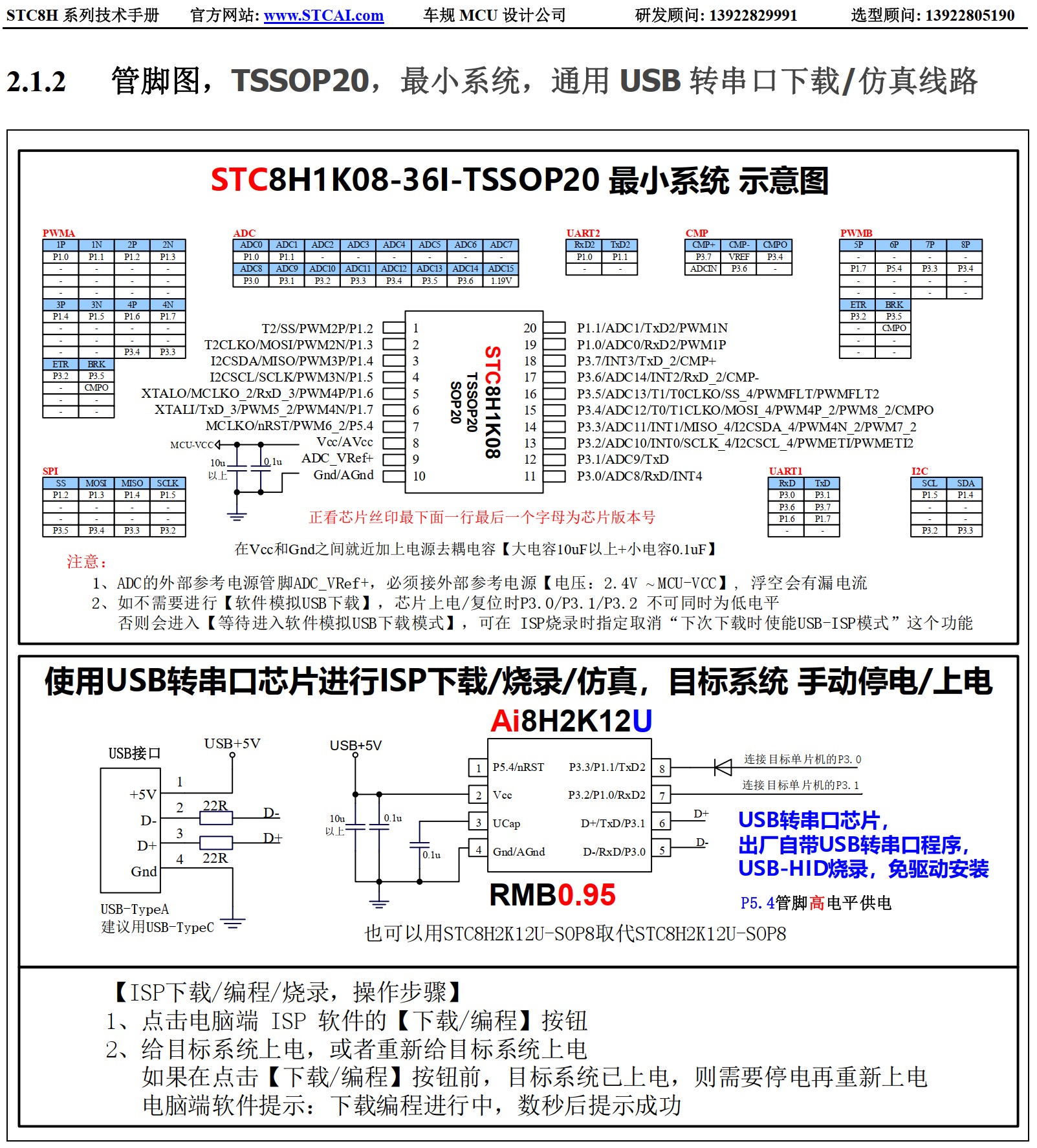

发表于 2025-1-17 20:35:19 | 显示全部楼层
不应该是接这4根线吗?
