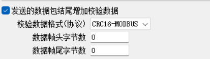

本程序使用USB不间断下载接口,频率选择24M。实验箱J18跳线帽切换到C, D。串口助手更多设置选择“CRC-16 MODBUS协议,发送的数据包结尾增加校验数据”,串口发送接收都选择HEX模式。

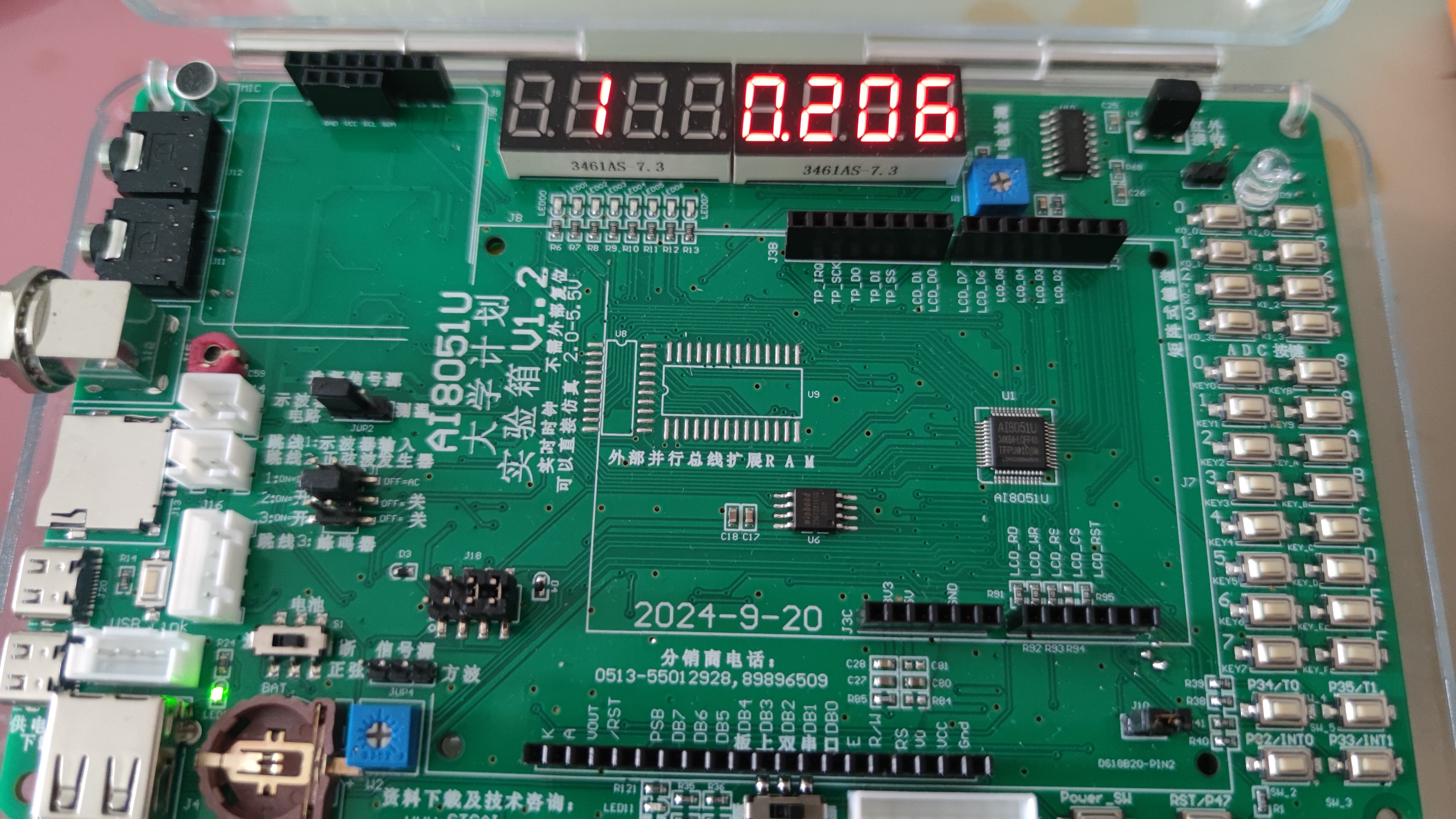

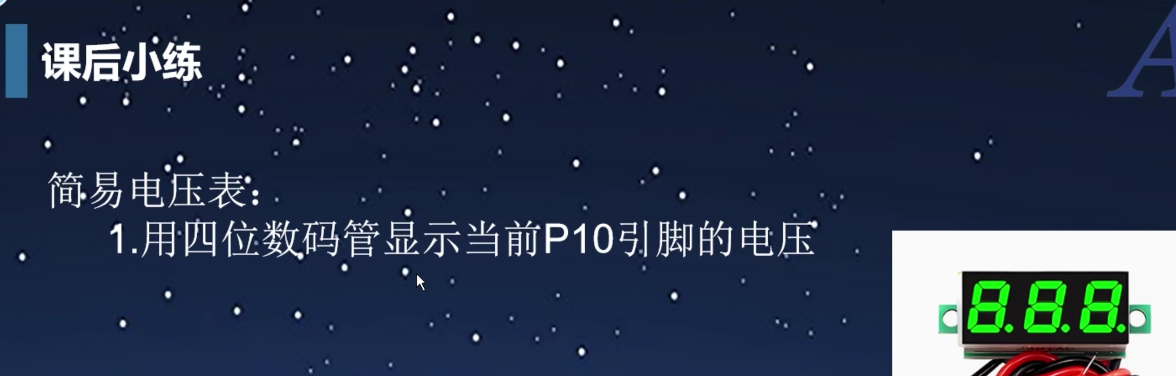

发表于 2025-3-9 12:04:43 | 显示全部楼层
第十九集  ADC  课后小练

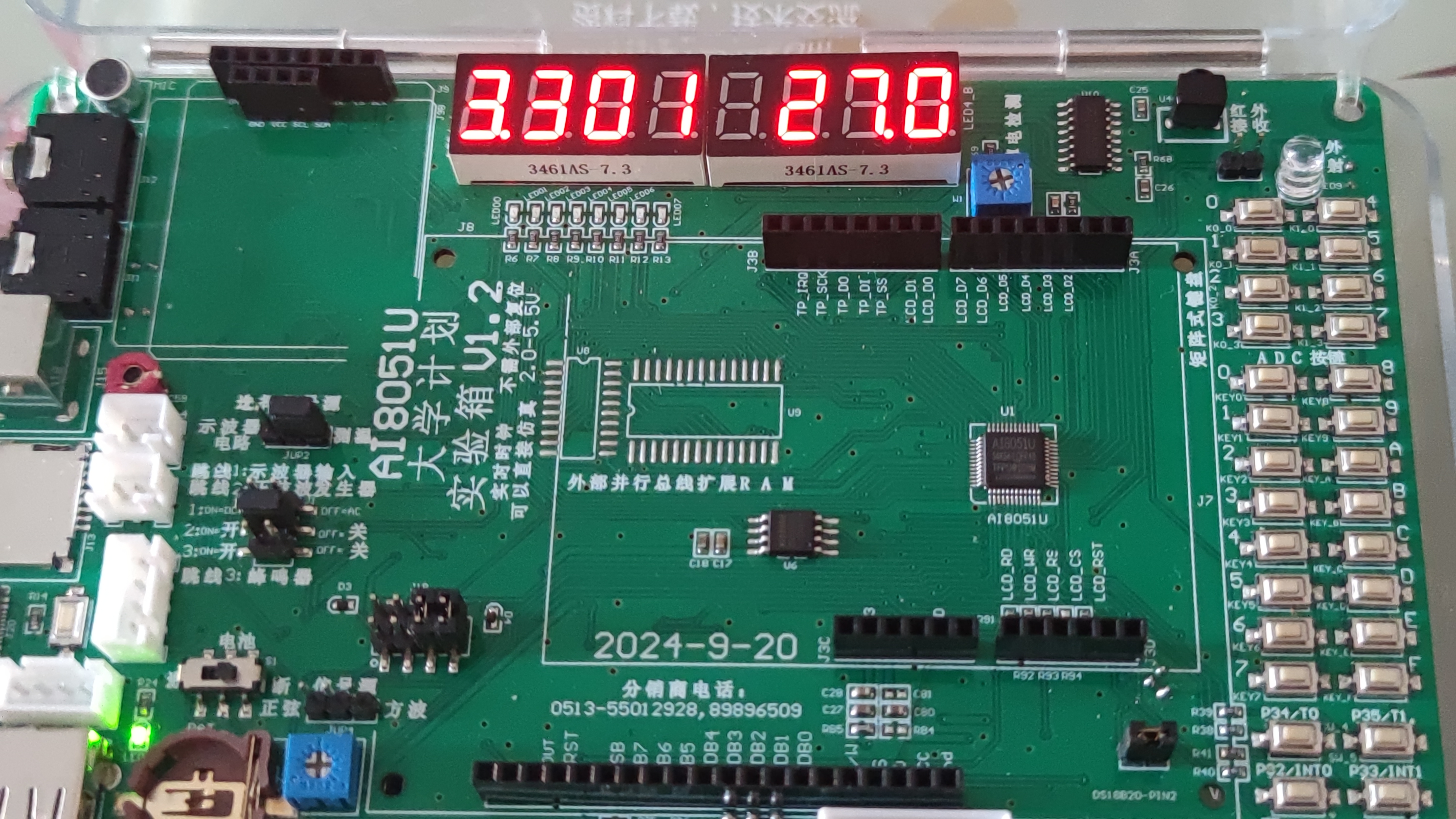

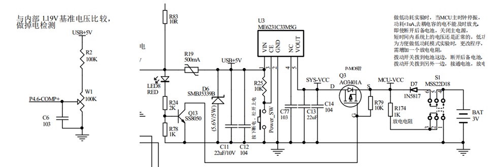

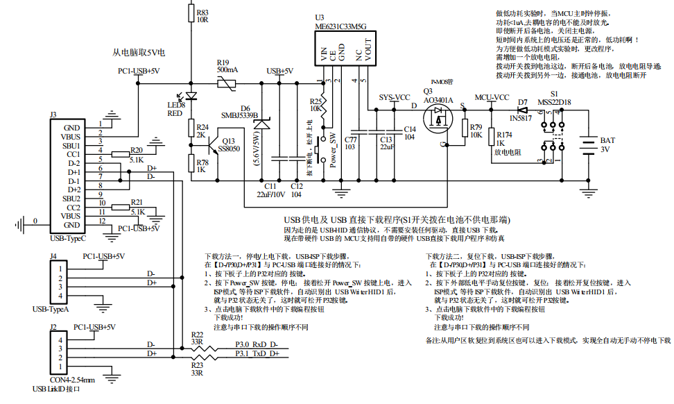

定义P10引脚电压就是ADC按键端的电压为V_key,按键端ADC读取数值为value,MCU的电源电压为VCC(来自ME6231C33M5G稳压管,输出电压3.3V),MCU内部参考信号为BGV
根据反推工作电压计算公式得到:VCC=4096*BGV/ADC_Read(15);VCC/4096=V_key/value;V_key=VCC*value/4096。

发表于 2025-3-9 20:25:36 | 显示全部楼层
第十九集  ADC  课后小练   程序修正
在上一个程序中,数码管显示的P10端口电压一直在跳动,排查发现是ADC_Read(15)的数值一直在变化,如果电源电压稳定,这应该是一个相对固定的值。
我考虑在程序开始的时候就把它读出来,采用连续读取20次求取平均值。修改后的结果数码管显示稳定。程序中4096后面是小写的“L”,不是数字“1”,用来转换后面的U16为U32长整型。
  1. /*  鉴于前所写程序中ADC_Read(15)的数值一直在跳动,而这个数值应该是一个相对固定值,
  2.         所以在程序运行的开始就把它读取出来,连续读取20次,求其平均值*/
  3.         Delay10ms();
  4.         Delay10ms();
  5.         for( i=0;i<20;i++)
  6.         {
  7.            BGV_ADC_Read += ADC_Read(15);
  8.            Delay10ms();
  9.         }
  10.         BGV_ADC_Read =BGV_ADC_Read/20;
  11.         VCC = 4096l*BGV_Read()/BGV_ADC_Read;
demo2.zip (222.2 KB, 下载次数: 99)

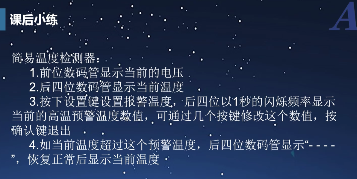

发表于 2025-3-12 16:04:42 | 显示全部楼层
第20集  ADC_NTC测温  课后小练
NTC温度读取采用冲哥STC32G视频教程第19集NTC温度采集程序。 程序下载运行IRC频率24M,插上测温跳帽JUP2。

  26.                                         case 11:  if(baojing[2]>0)  baojing[2]--; break;
  27.                                         case 12:  if(baojing[3]>0)  baojing[3]--; break;
  28.                                         default: break;
  29.                                 }
  30.                         }
  31.                 }
  32.         }
  33.                 else
  34.         {
  35.                 Key_Vol = 0;
  36.         }
  37.         BJ_wendu = baojing[3]*1000+baojing[2]*100+baojing[1]*10+baojing[0];   //报警温度放在数组baojing[]内
  38. }
  39. void NTC_Task(void)    //间隔500ms读取一次NTC值,兼作后四位数码管闪烁计时来源
  40. {
  41.         NTC_wendu = Temp_Cal( ADC_Read(3));    //NTC温度读取采用冲哥STC32G视频教程第19集NTC温度采集程序
  42.         VCC = 4096l*BGV_Read()/BGV_ADC_Read;   //MCU电压计算
  43.         SEG_Show(VCC,NTC_wendu);        //数码管显示,前四位显示电压,后四位显示NTC温度
  44.         if(Set_t)                                //按下设置键,标志位Set_t置一,后四位数码管闪烁
  45.                 blink = ~blink;
  46. }
  1. void SEG_Task(void)
  2. {
  3.         if( Seg_no ==0 )
  4.         {
  5.                 Display_Seg( SEG_NUM[passward[0]]+0x80 , ~T_NUM[0]); //+0x80是为了添加小数点,编译会出现警告C188,可忽略
  6.         }
  7.         else if( Seg_no ==1 )
  8.         {
  9.                 Display_Seg( SEG_NUM[passward[1]] , ~T_NUM[1]);
  10.         }
  11.         else if( Seg_no ==2 )
  12.         {
  13.                 Display_Seg( SEG_NUM[passward[2]] , ~T_NUM[2]);
  14.         }
  15.         else if( Seg_no ==3 )
  16.         {
  17.                 Display_Seg( SEG_NUM[passward[3]] , ~T_NUM[3]);
  18.         }
  19.         else if( Seg_no ==4 )
  20.         {
  21.                 if(passward[4]==0)
  22.                         Display_Seg( SEG_NUM[17] , ~T_NUM[0]);      //第一位如果是零,则消隐
  23.                 else
  24.                         Display_Seg( SEG_NUM[passward[4]], ~T_NUM[4]);
  25.         }
  26.         else if( Seg_no ==5 )
  27.         {
  28.                 Display_Seg( SEG_NUM[passward[5]] , ~T_NUM[5]);
  29.         }
  30.         else if( Seg_no ==6 )
  31.         {
  32.                 if(Set_t )                                                          //按下设置键,后四位数码管闪烁
  33.                 {
  34.                         if(!blink)
  35.                                 Display_Seg( 0 , ~T_NUM[6]);
  36.                         else
  37.                                 Display_Seg( SEG_NUM[passward[6]]+0x80 , ~T_NUM[6]);
  38.                 }
  39.                 else if(NTC_wendu < BJ_wendu )
  40.                         Display_Seg( SEG_NUM[passward[6]]+0x80 , ~T_NUM[6]);
  41.                 else
  42.                         Display_Seg( SEG_NUM[passward[6]] , ~T_NUM[6]);
  43.         }
  44.         else if( Seg_no ==7 )
  45.         {
  46.                 Display_Seg( SEG_NUM[passward[7]] , ~T_NUM[7]);
  47.         }
  48.         else
  49.         {
  50.
  51.         }
  52.         Seg_no ++;
  53.         if( Seg_no>7 )
  54.                 Seg_no=0;
  55. }
  56. void SEG_Show(u16 vol,u16 wendu)
  57. {
  58.         u8 i;
  59.         for(i=0;i<4;i++)
  60.         {
  61.                 if(Set_t)                                                       //按下设置键,后四位数码管闪烁
  62.                 {
  63.                         if(blink)
  64.                                 passward[7-i] = 17;
  65.                         else
  66.                                 passward[7-i] = baojing[i];
  67.
  68.                 }
  69.                 else
  70.                 {
  71.
  72.                         if(wendu > BJ_wendu)                      //如果温度高于预警温度值,则显示“----”
  73.                                 passward[7-i] = 16;
  74.                         else
  75.                         {
  76.                                 passward[7-i] = wendu%10;;
  77.                                 wendu /= 10;
  78.                         }
  79.                 }
  80.         }
  81.         for(i=4;i<8;i++)
  82.         {
  83.                 passward[7-i] = vol%10;
  84.                 vol /= 10;
  85.         }
  86. }
demo.zip (252.02 KB, 下载次数: 141)

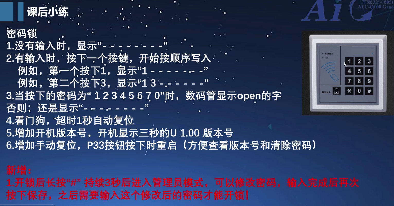

第二十一集   Flash模拟EEPROM     课后小练

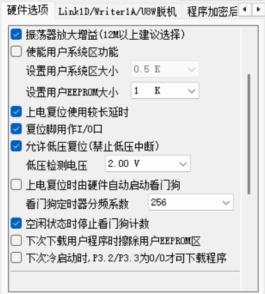

虽然看上去只有几句要求,但做起来还是有点麻烦。按键又增加了一个,单独用矩阵键盘是不够用了。要用到ADC键盘,我把这两个键盘都用上了,可以同时工作,类似于笔记本电脑的大小键盘
下载程序的时候需要注意一点:不选择“下次下载用户程序时擦除用户EEPROM区”,不然保存在EEPROM 的数据,经过一次下载就没了,还不知道问题出在哪里。当然,如你需要,可以选择擦除。

第二十一集     Flash模拟EEPROM    课后小练补充
这次我在程序中加入了查看开锁密码和开机次数的功能,把程序版本号改为了U 2.00。
设置的查看开锁密码的数组是“31415926”,查看开机次数的数组是“88889999”。
MCU运行频率24M。

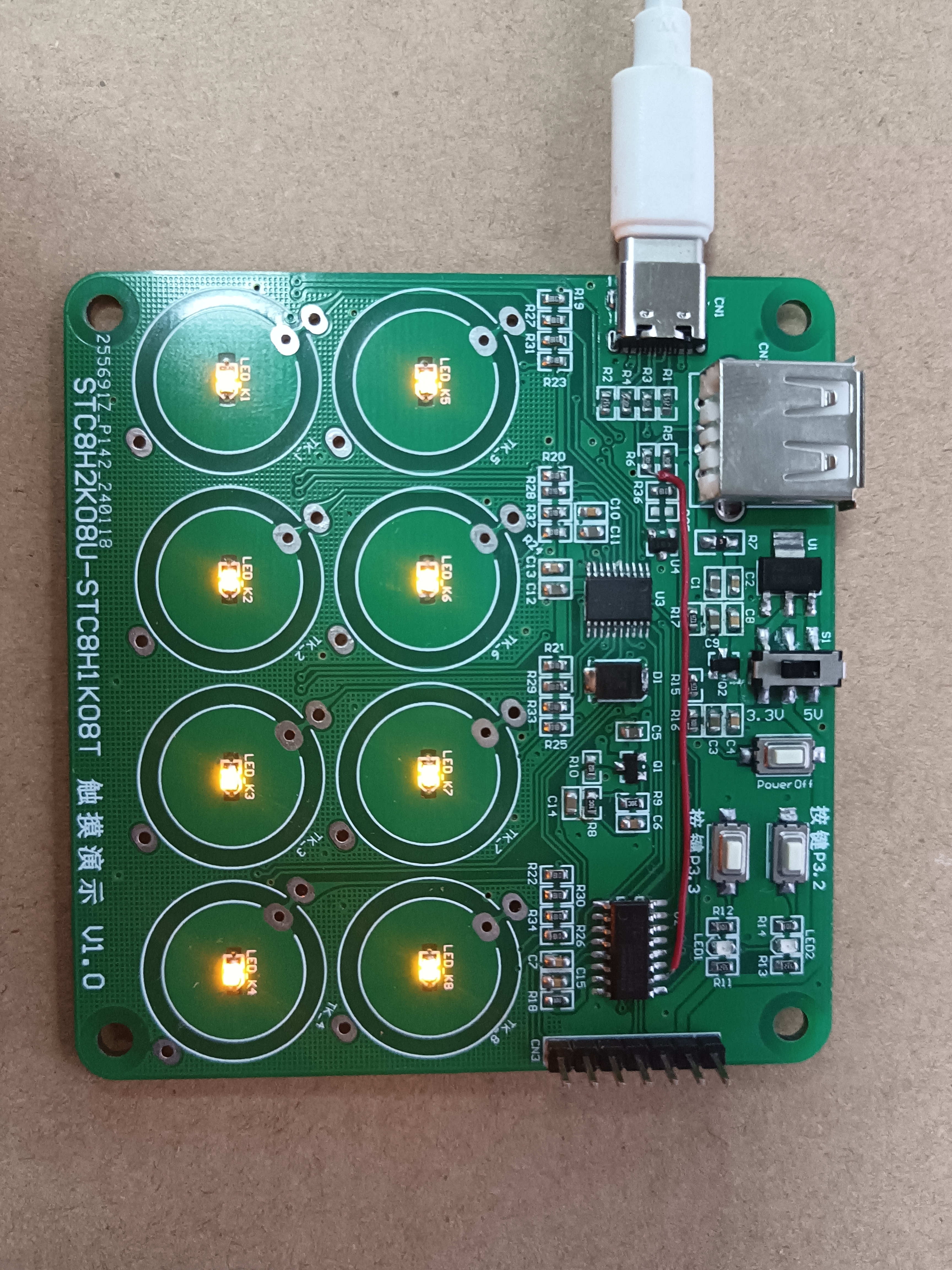

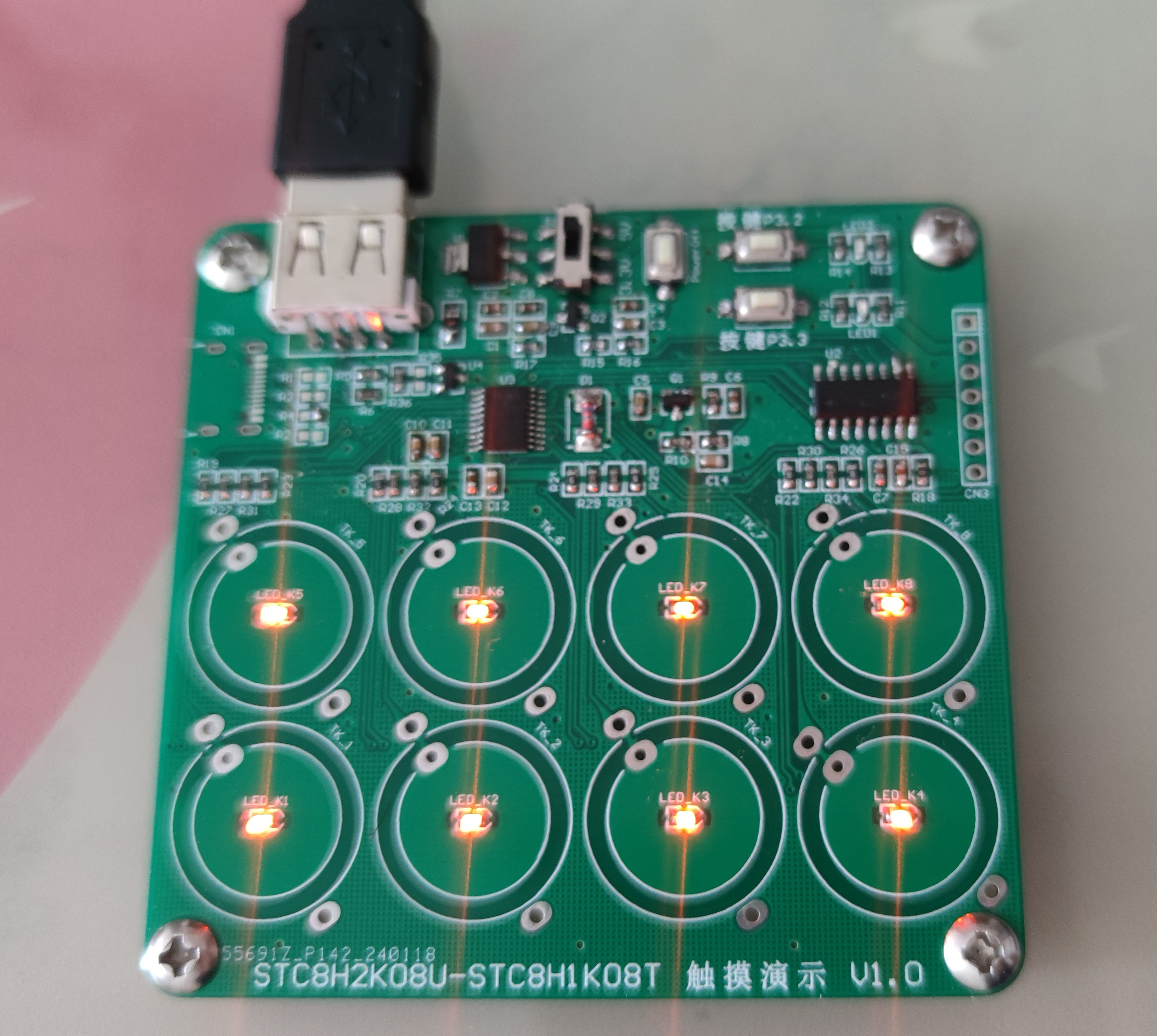

发表于 2025-3-19 11:06:18 | 显示全部楼层
触摸按键演示板
  1. void main(void)
  2. {
  3.         u8 i,j;
  4.         char xdata dat[50];
  5.         P_SW2 |=0x80;
  6.         UART1_config(1);    // 选择波特率, 2: 使用Timer2做波特率, 其它值: 使用Timer1做波特率.
  7. //1.需要用到的触摸引脚设置为高阻输入
  8.      P1M0 = 0x00; P1M1 = 0xf8;           //P1.3-P1.7
  9.         P3M0 = 0x00; P3M1 = 0x0c;                         //P3.2 、 P3.3,(P3.0 、 P3.1 作为串口1通讯口)
  10.
  11.    // P3M0 = 0x00; P3M1 = 0xfc;
  12.     P5M0 = 0x00; P5M1 = 0x10;               //P5.4
  13. //2.配置是否需要同时使用触摸LED指示和触摸检测
  14.         TSRT = 0;                                        //不需要使用LED
  15. //3.需要用到的触摸通道使能
  16.         TSCHEN1 = 0xfc;
  17.         TSCHEN2 = 0x0c;
  18. //4.设置触摸按键的开关频率,参考电压和放电时间
  19.         TSCFG1 = (7<<4) + 6;   //工作频率设为最低,3 时钟为1000个系统时钟,6时钟为5000个系统时钟
  20.         TSCFG2 = 2;                       //参考电压为 5/8 AVCC
  21. //5. 开启触摸
  22.         TSCTRL = 0xa1 ;
  23. //6.开启触摸中断并保存数据
  24.         IE2 |= 0x80;
  25.
  26.         EA = 1;
  27. }
触摸按键演示板.zip (100.59 KB, 下载次数: 119)
触摸按键演示板 (1).zip (101.26 KB, 下载次数: 117)   程序(1)修改了一下LED数组操作序号,这样更合理一些。
1 喜欢他/她就送朵鲜花吧,赠人玫瑰,手有余香!

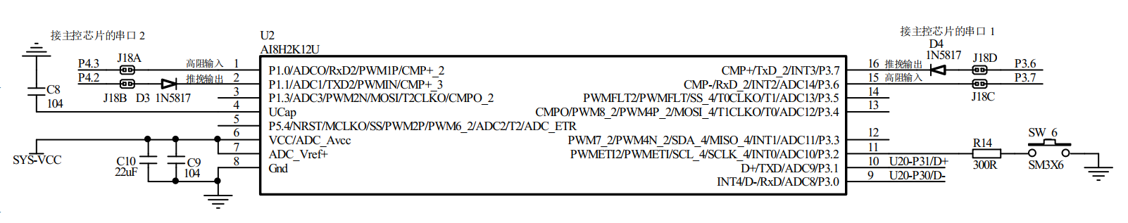

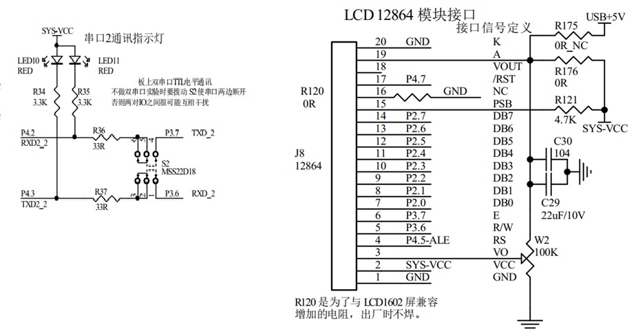

发表于 2025-3-27 16:22:36 | 显示全部楼层
第二十二集  比较器   课后小练
首先让我们对照电路图看程序,内部比较器的一端CMP-输入脚接内部1.19V参考电压;另一端CMP+接P4.6,P4.6接在USB+5V下面的可调电阻W1调节端。
CMPEXCFG |= 0x04;       //内部1.19V参考电压为CMP-输入脚
CMPEXCFG &= ~0x03;   //P4.6为CMP+输入脚
INVCMPO = 0;              //比较器正向输出
CMPO_S = 0;                //选择P4.5作为比较器输出脚,P4.5在LCD12864模块接口的第四位。因为设定了比较器正向输出 ,所以当CMP+电压大于CMP-电压的时候,P4.5为高电平输出。
P42 = ~CMPRES;          //中断方式读取比较器比较结果,CMPRESS=0,LED11灭;CMPRESS=1,LED11亮。原程序是P42 = CMPRES; 为了节省断电后的电流,我把它取反了。
//在P4.5端口接上一个发光二极管,以及从实验箱上的LED11都可以观察比较器的输出结果,我把它们接成同相了。
在程序测试时,首先需要调节W1的阻值,使得P4.6端口的电压大于1.19V且不太多,这样可以使得掉电后,MCU有足够的时间去保存数据,而且不用在MCU两端加大容量电容。
