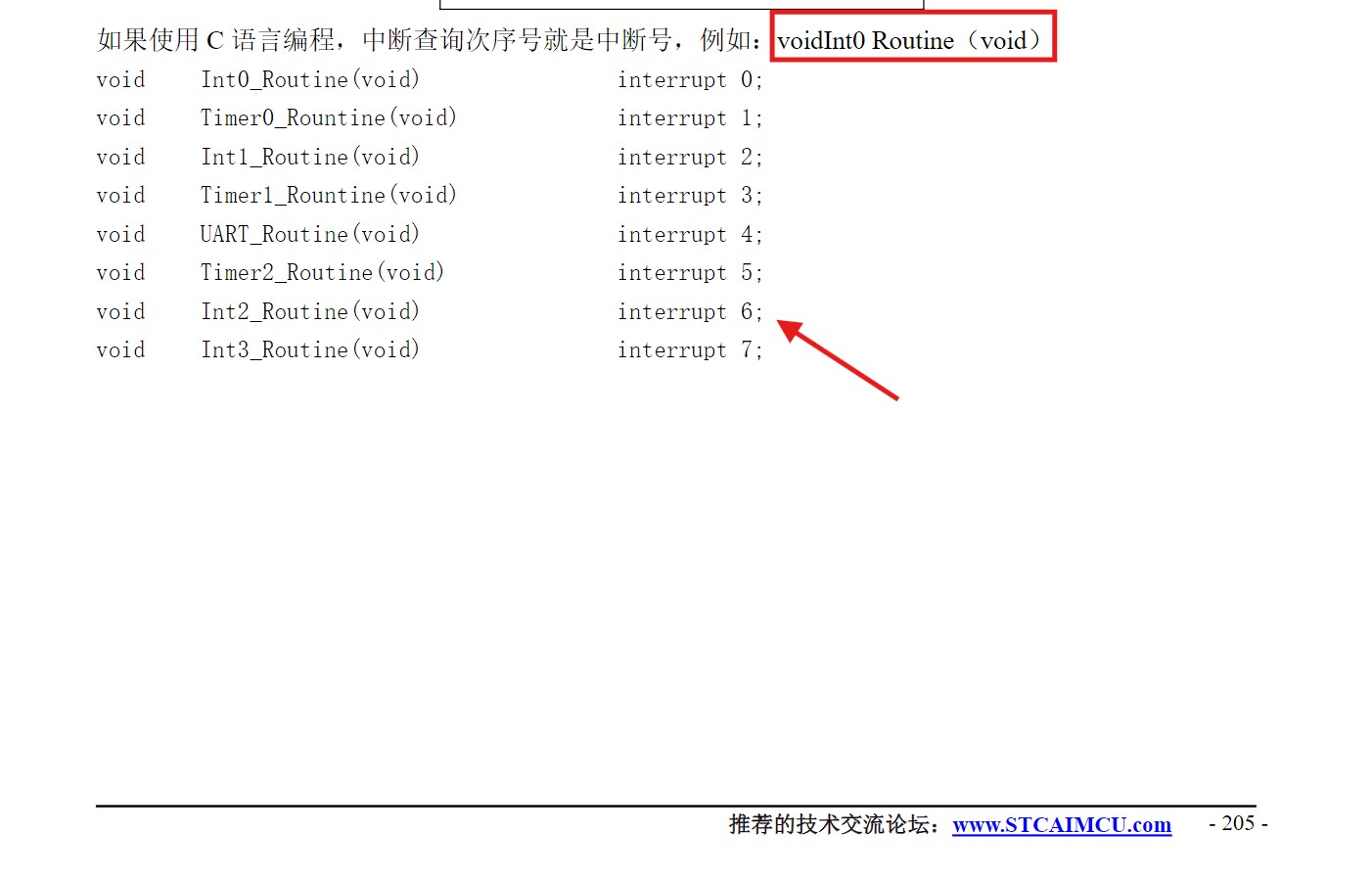

发表于 2024-12-28 09:25:51 | 显示全部楼层
P205 这篇手册应该说的是 STC89C52RC/RD+ 吧  这块写的都是 89C51

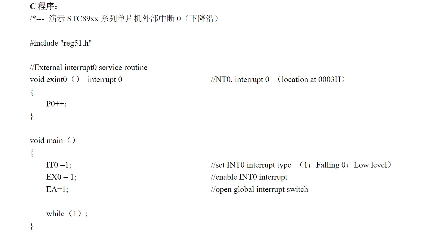

发表于 2024-12-28 09:28:53 | 显示全部楼层
P205  欸不是 ,这下面的示例不是写的挺好么,,前面几页的那个就那样乱七八遭。。
还有一件事,红框内的 是不是也按照下面的标准改改?  => void Int0_Routine(void) interrupt 0

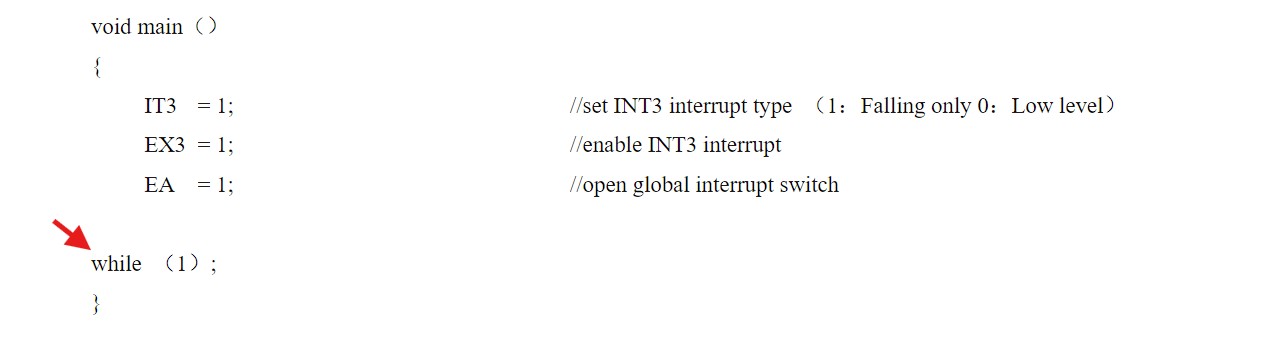

发表于 2024-12-28 09:34:25 | 显示全部楼层
P208 C语言示例程序中的括号 似乎是全角的中文字符,,请改成半角英文字符
回复 支持 反对

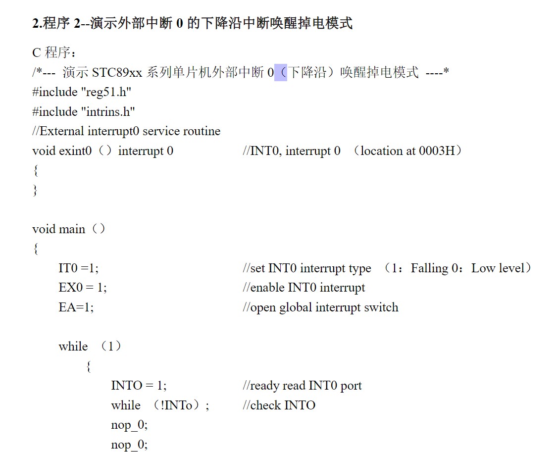

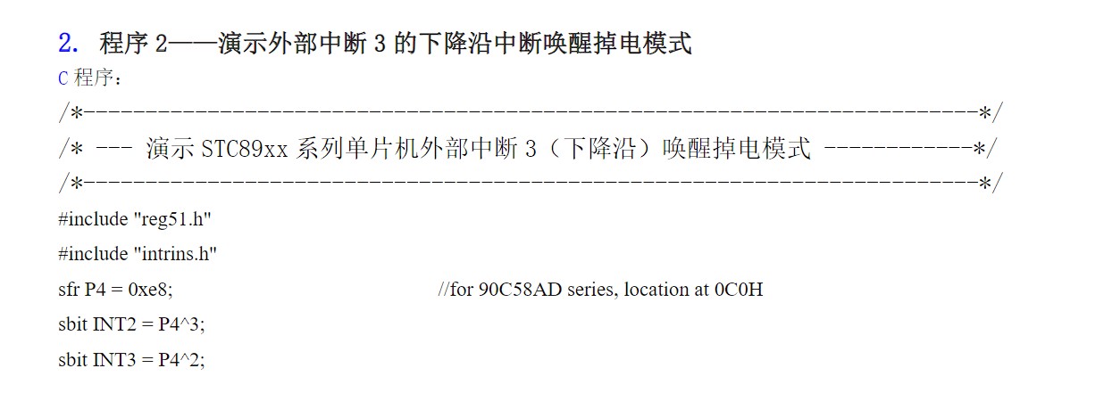

发表于 2024-12-28 09:38:33 | 显示全部楼层
P209 同样有括号问题,,其次 又出现了英文 O 与 数字 0 不分的情况,,,这里还加入了小写英文o
PS: 啧,无脑复制加密的手册害死人啊

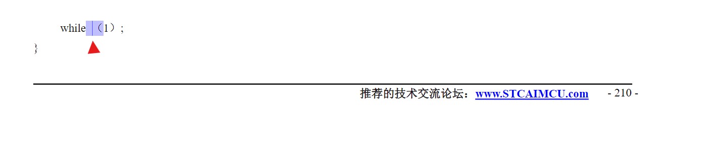

发表于 2024-12-28 09:40:59 | 显示全部楼层
P210 似乎 while 后多了一个空格,,,话说这个地方有个空格影响编译么
稍稍测试了一下 ,,不影响,,那就算了

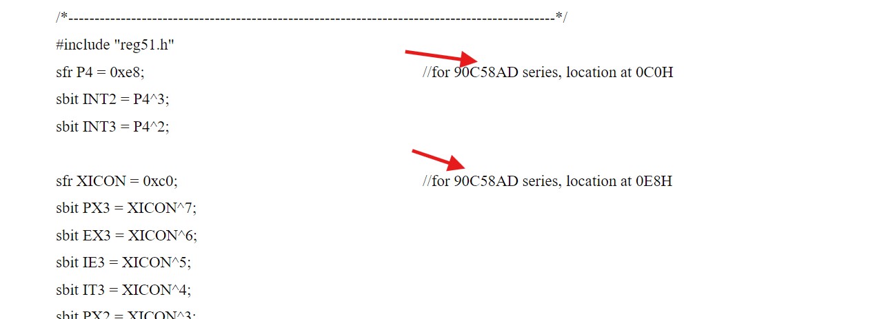

发表于 2024-12-28 09:45:12 | 显示全部楼层
P213 这里的注释部分里 90C58 要不要改改呢?
嗯 后面还有大概十几个
回复 支持 反对

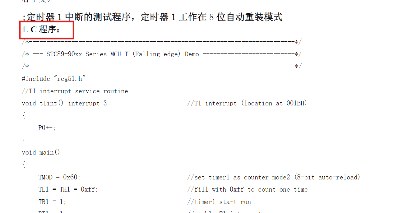

发表于 2024-12-28 09:51:22 | 显示全部楼层
P218 这里的标题2. 怎么变成蓝色的了0.0 上面那个1.  还是黑色的
回复 支持 反对

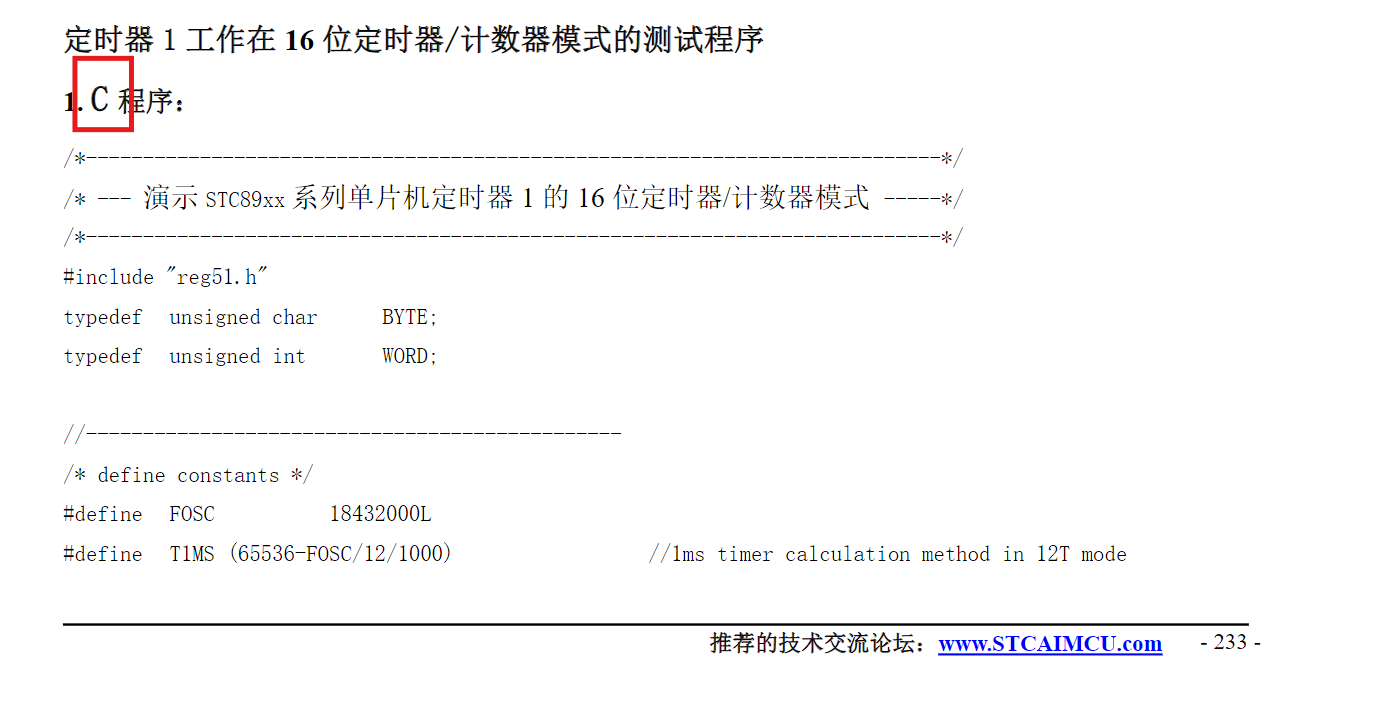

发表于 2024-12-28 10:03:45 | 显示全部楼层
P233 和 P236
你们公司的排版是闲的无聊么一个C还整出来好几种字体?
回复 支持 反对

发表于 2024-12-30 10:13:09 | 显示全部楼层
_奶*** 发表于 2024-12-28 10:03
P233 和 P236
谢谢您提醒,已全部修正!稍后一并上传更新。
