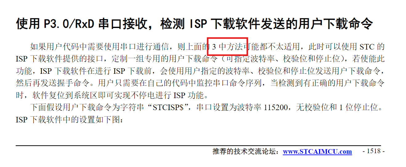

发表于 2024-12-26 11:32:48 | 显示全部楼层
P1518 根据后文的语义,这里应该是 **3种方法 **吧,,

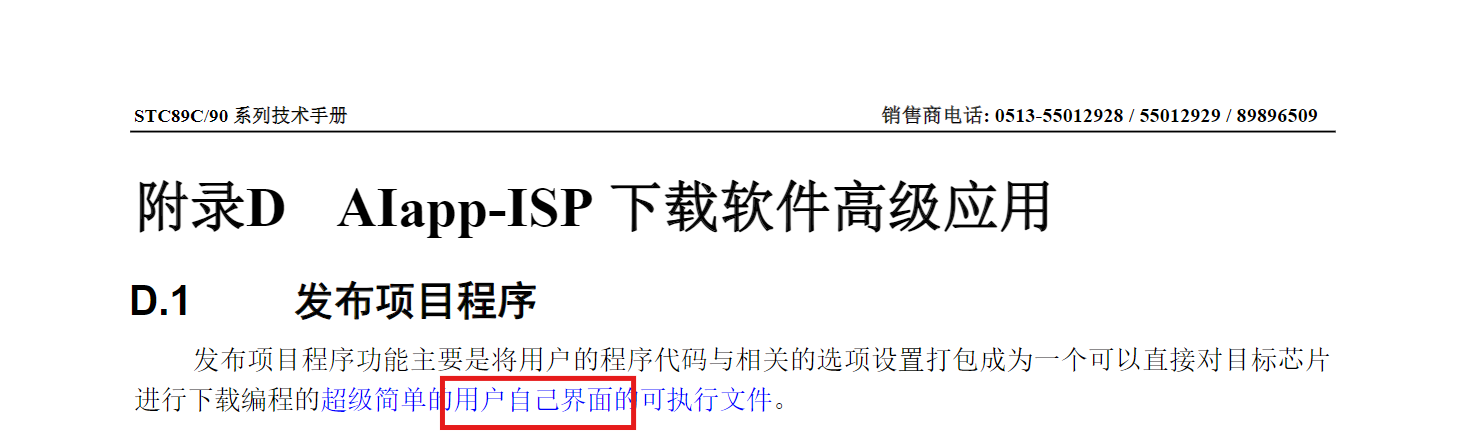

发表于 2024-12-26 11:44:10 | 显示全部楼层
P1505 页 用户自己界面 感觉应该是 用户自己定制界面

发表于 2024-12-26 16:25:24 | 显示全部楼层
多谢您提醒,已全部修正!稍后一并上传更新!

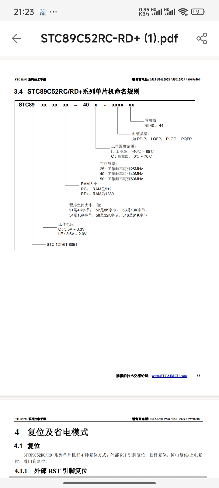

发表于 2024-12-26 21:28:34 来自手机 | 显示全部楼层
RAM大小:RC:RAM位512,RD+:RAM为1280。是为不是位吧 1000033351.jpg

发表于 2024-12-27 09:12:40 | 显示全部楼层
谢谢您提醒,已修正!稍后一并上传更新。

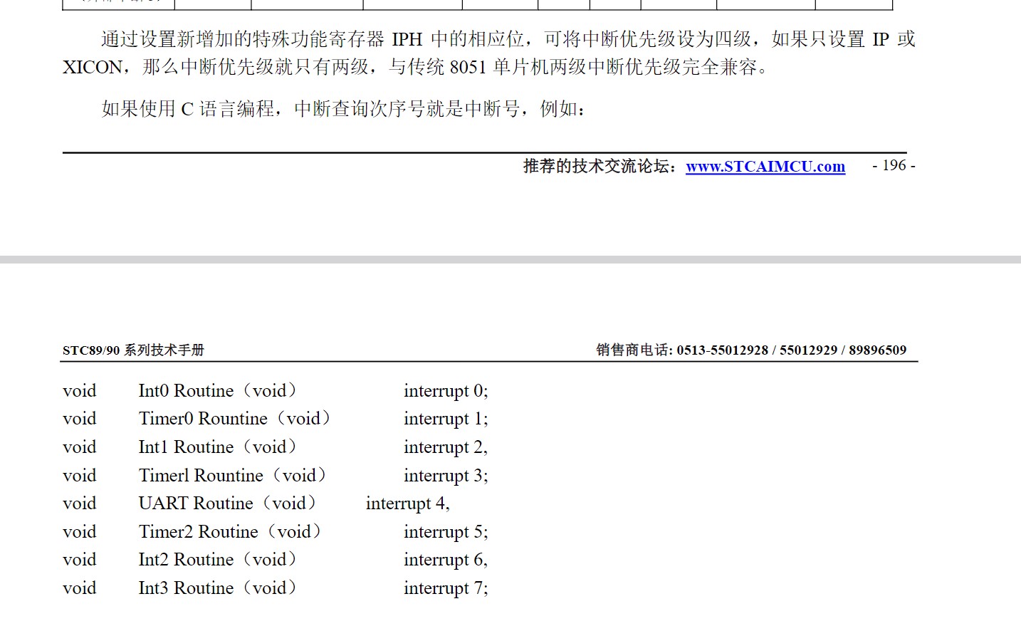

发表于 2024-12-28 09:10:06 | 显示全部楼层
P197 这里几个函数名称的示例 语法有问题,
函数名中不能存在空格。括号要用英文的 ,,,这每一行的最后有分号 有逗号,,,但是我认为在实际编程中是什么都不加的,,最好就去掉

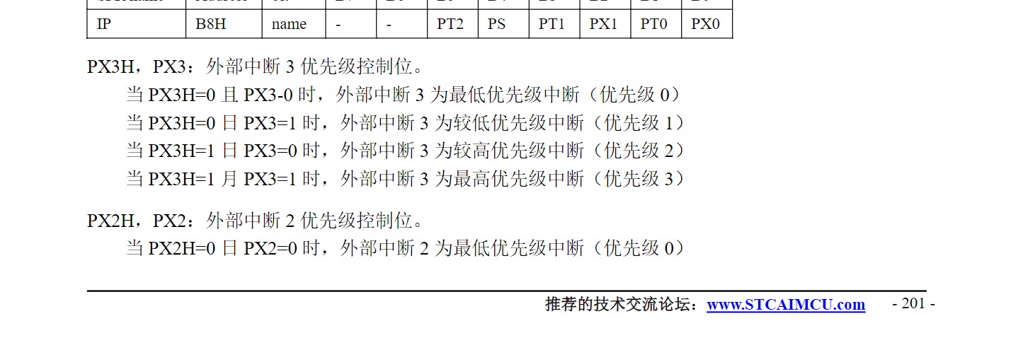

发表于 2024-12-28 09:13:56 | 显示全部楼层
P201  且PX3-0  应该是 PX3=0

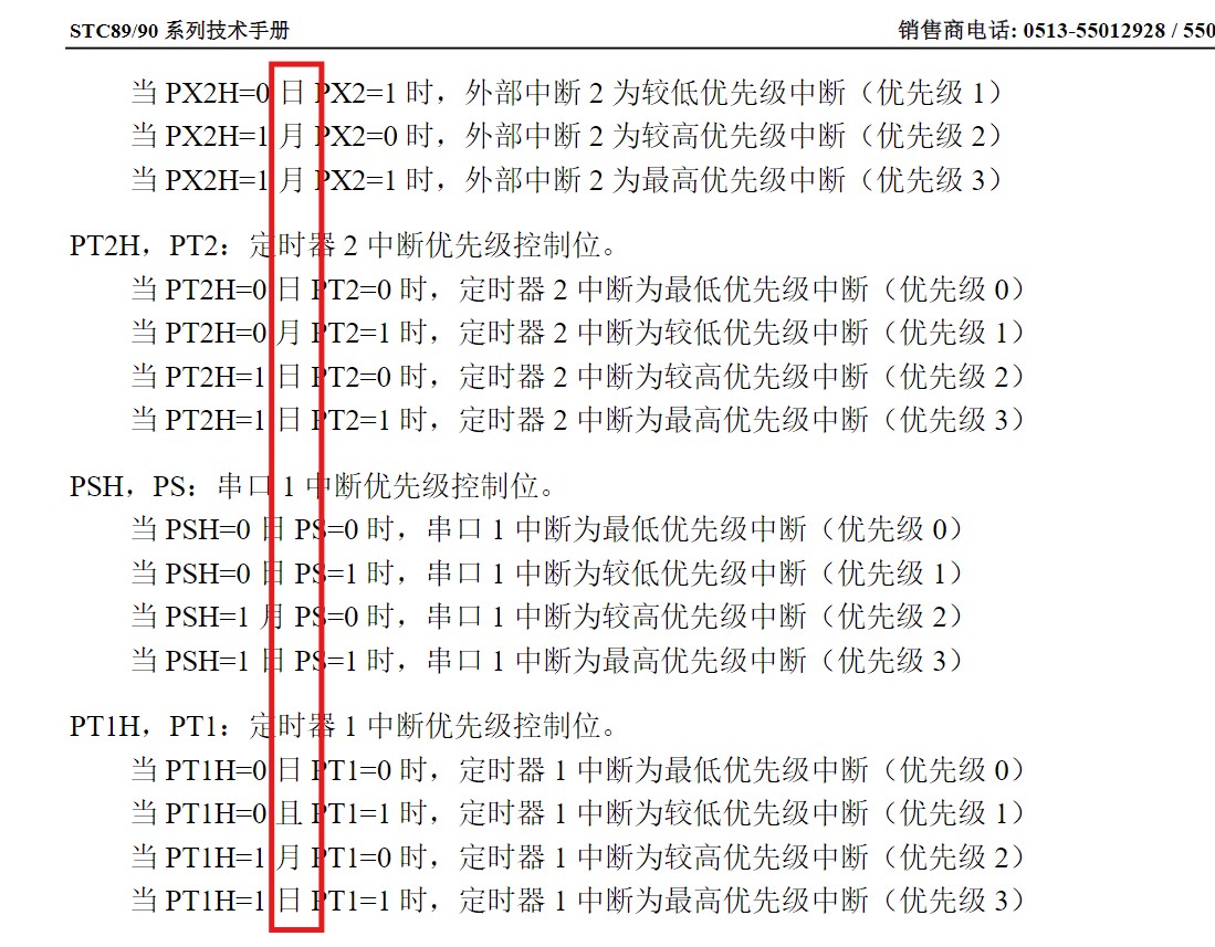

发表于 2024-12-28 09:16:47 | 显示全部楼层
P201 - P202 我尼玛 怎么日 月 都出来了
回复 支持 反对

发表于 2024-12-28 09:21:53 | 显示全部楼层
P203  ITO =》 IT0    后面还有一处,,自己搜索一下把
