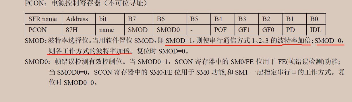

发表于 2024-12-26 10:07:51 | 显示全部楼层
298页
感谢 SMOD=0是不加倍  详情 回复 发表于 2024-12-26 10:51
  • 打卡等级:常住居民II
  • 打卡总天数:98
  • 最近打卡:2025-06-15 09:46:00
733
16603
发表于 2024-12-26 10:51:52 | 显示全部楼层
感谢
SMOD=0是不加倍
回复 支持 反对

发表于 2024-12-26 10:58:19 | 显示全部楼层
谢谢你提醒!已修正,稍后一并上传更新。

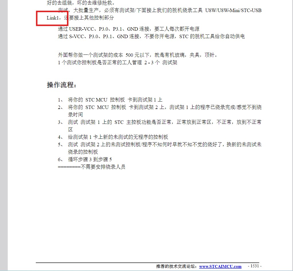

发表于 2024-12-26 11:11:44 | 显示全部楼层
P1531 这里的STC-USB-Link1   =>  USB-Link1D 吧

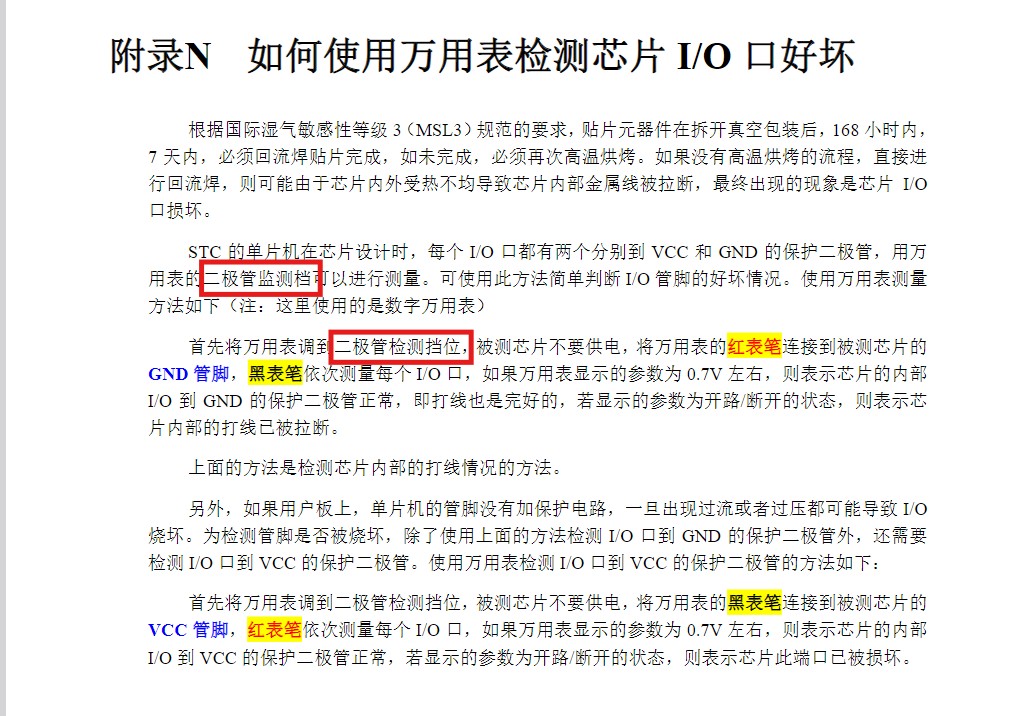

发表于 2024-12-26 11:18:47 | 显示全部楼层
P1530  上面说的 二极管监测档    下面就又说了二极管检测挡位    监测 还是 检测   档   还是      档挡之争 就不讨论了,统一写法总应该是对的吧

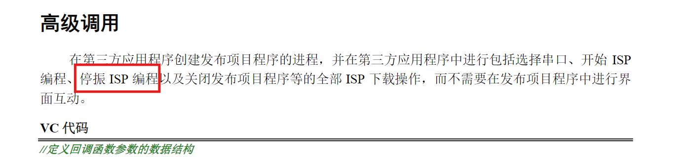

发表于 2024-12-26 11:23:51 | 显示全部楼层
P1524 停止ISP编程?
