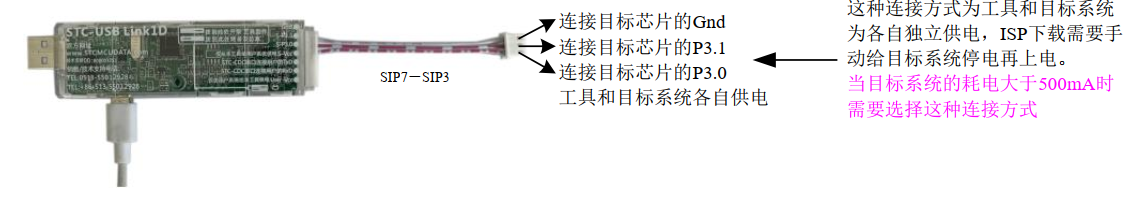

Anr*** 发表于 2024-12-20 10:58
我有设计电源开关,但是 USB Link1D 无论我接不接板子,都无法启动烧录软件,是需要下载安装什么驱动 吗 ...
板子的功耗大,Link1D可能带不起来,只用通讯线3根,开始下载后上电即可

发表于 2024-12-21 09:40:53 | 显示全部楼层
楼主仔细检查连接线,如下图
热线19952583534
www.STCAI.com
