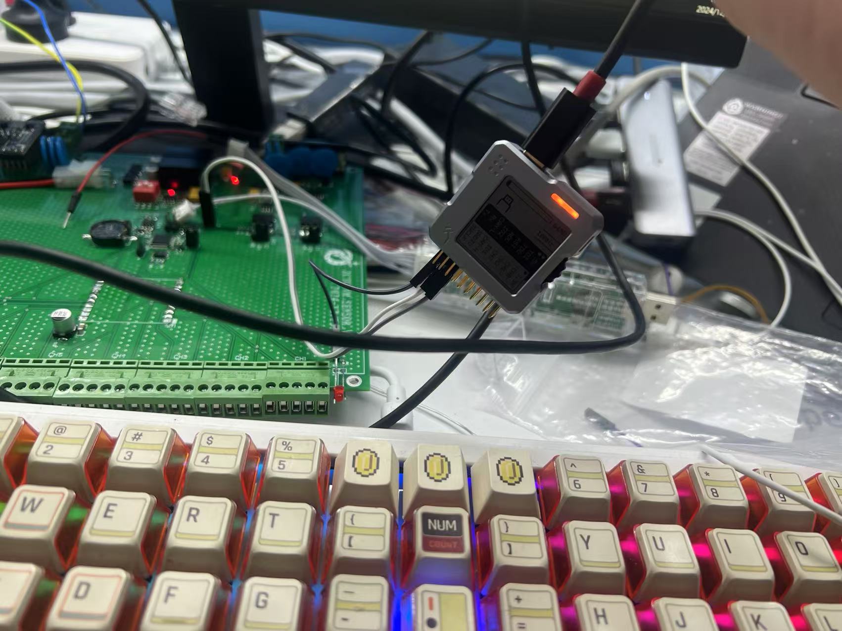

如图,首次烧录通信超时
通讯超时

发表于 2024-12-20 10:37:07 | 显示全部楼层
Anr*** 发表于 2024-12-20 10:35
官方的工具会直接导致页面崩溃,最新版走完进度条,直接就不显示界面了,拔掉官方工具可以正常显示 ...
图中GND的红线我检测过了,连接与否都会导致软件崩溃

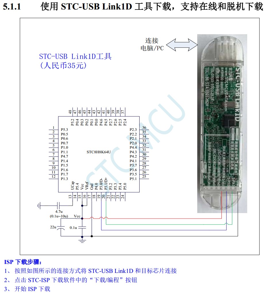

发表于 2024-12-20 10:39:22 | 显示全部楼层
遇到这种情况,我一般先把波特率调低试试

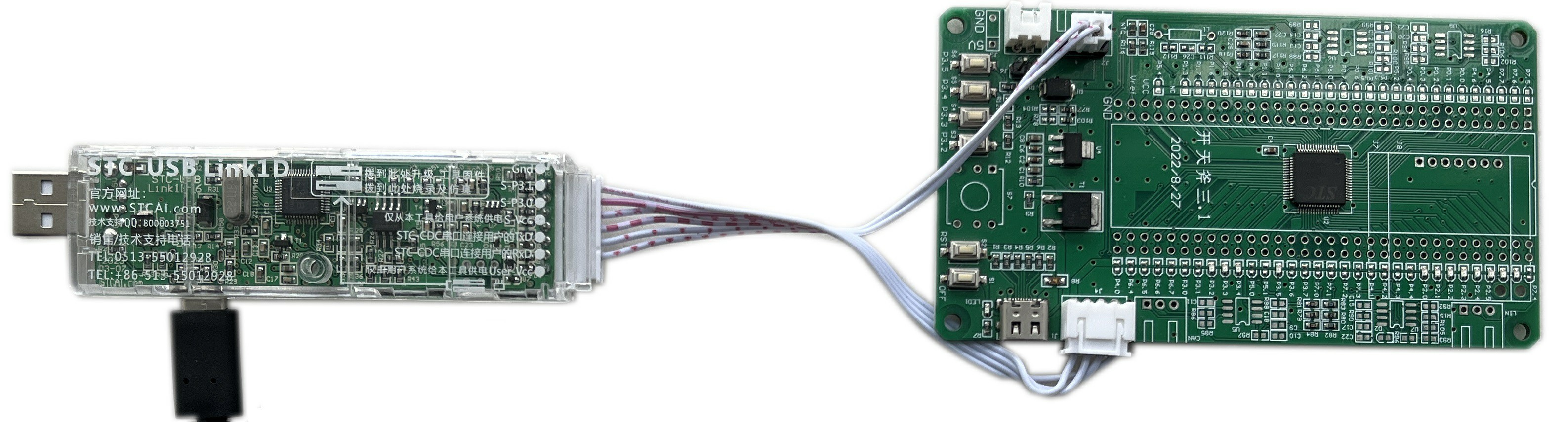

发表于 2024-12-20 10:40:23 | 显示全部楼层
请问楼主用的是什么下载器?不用STC一箭双雕吗

发表于 2024-12-20 10:43:06 | 显示全部楼层
用的是USB Link1D

发表于 2024-12-20 10:44:42 | 显示全部楼层
用我另外的自己的UltraLink可以正确识别到芯片,但不能烧录,显示问题会如首发贴的图片一样,通信超时
