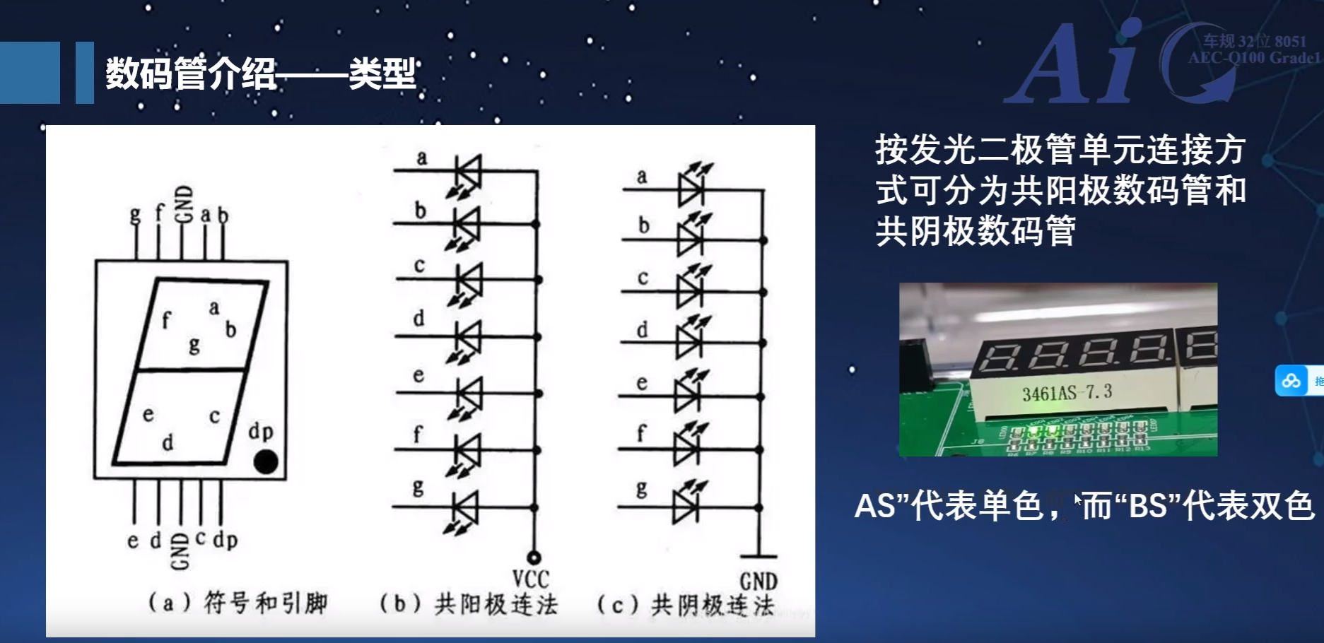

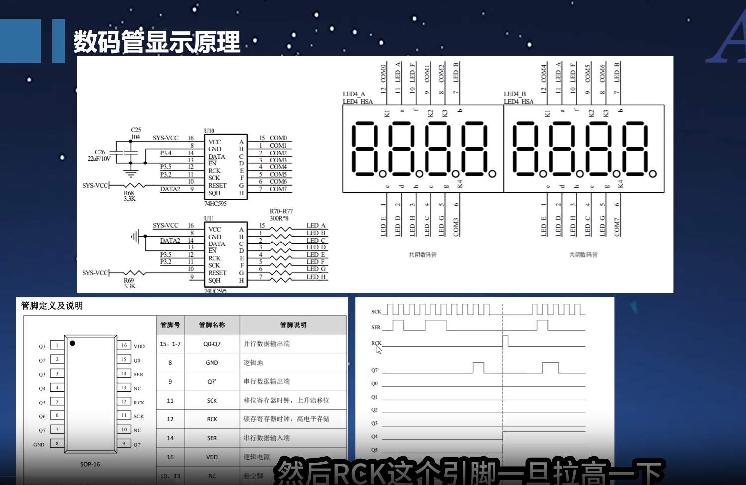

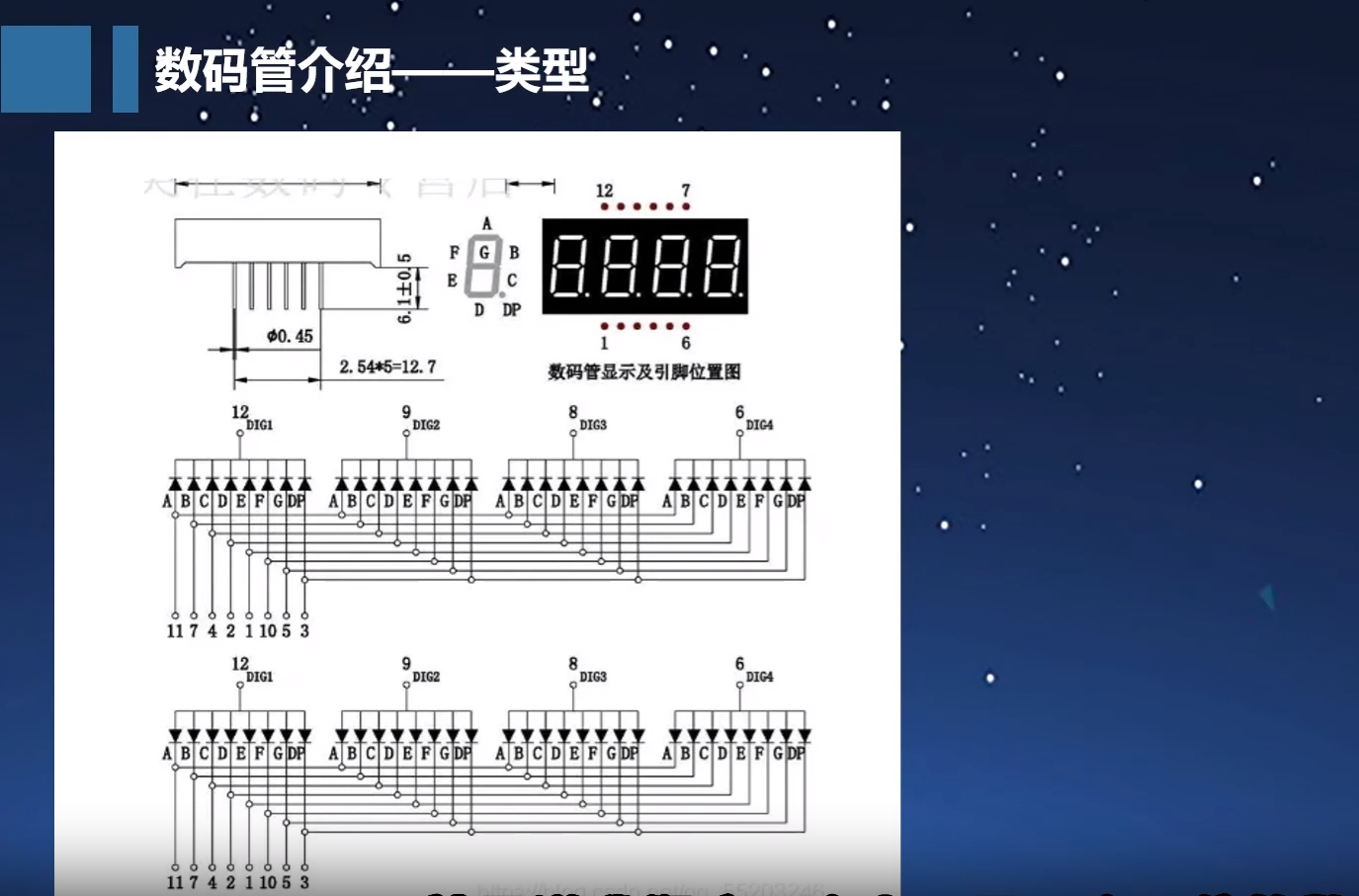

第九集 数码管
数码管区分类型,共阴,共阳, 原理.
  • 打卡总天数:529
  • 最近打卡:2025-10-29 00:10:31
154
1893
2681
2681
发表于 2024-12-17 19:19:39 | 显示全部楼层

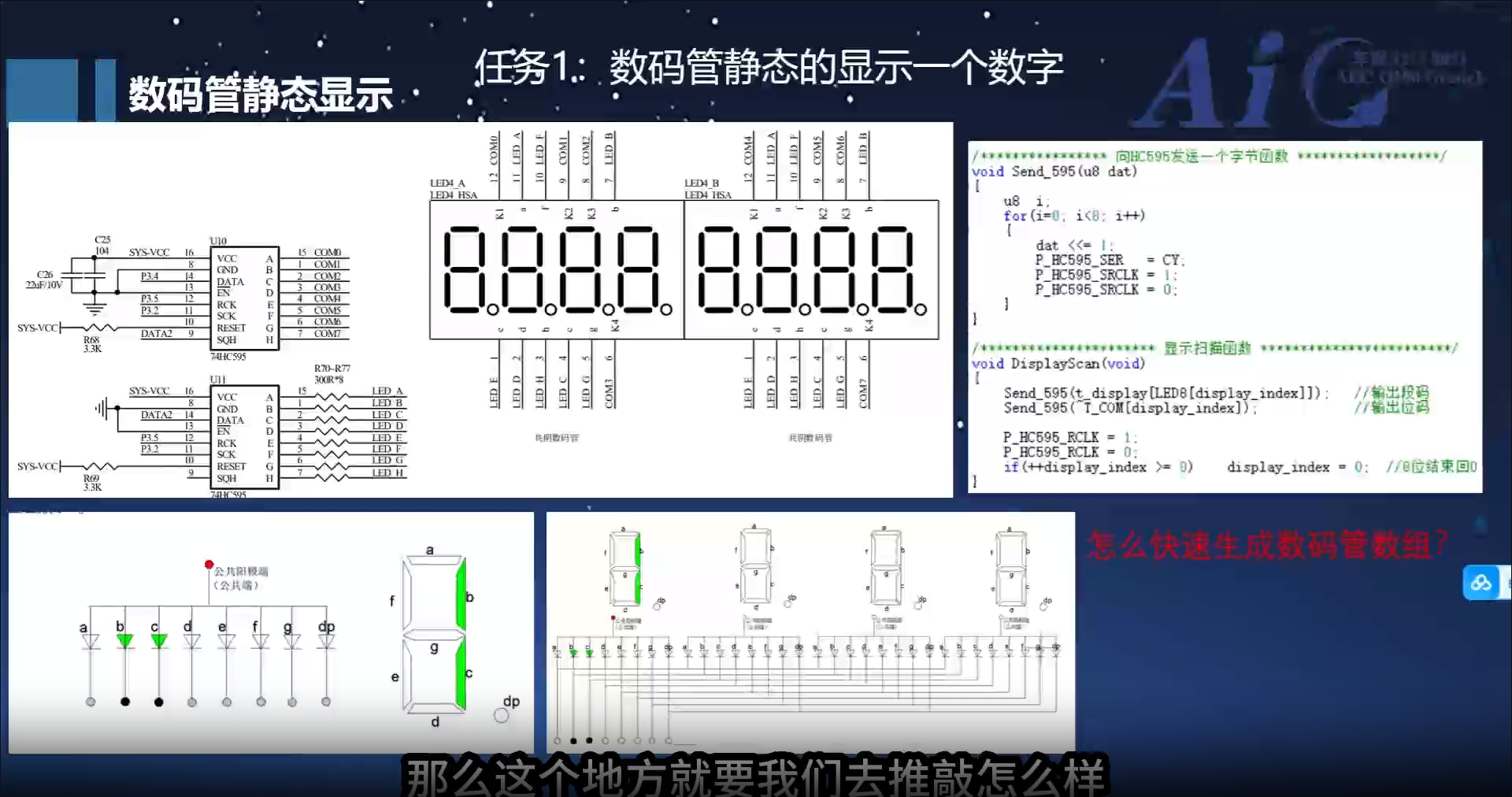

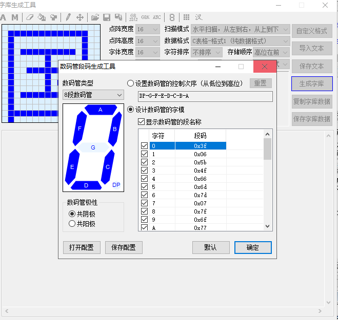

搞清段码位码 , abcdefg 为段码, 位码 第几个数码管就是第几位,,通俗也叫段选,位选
官方软件快速生成.

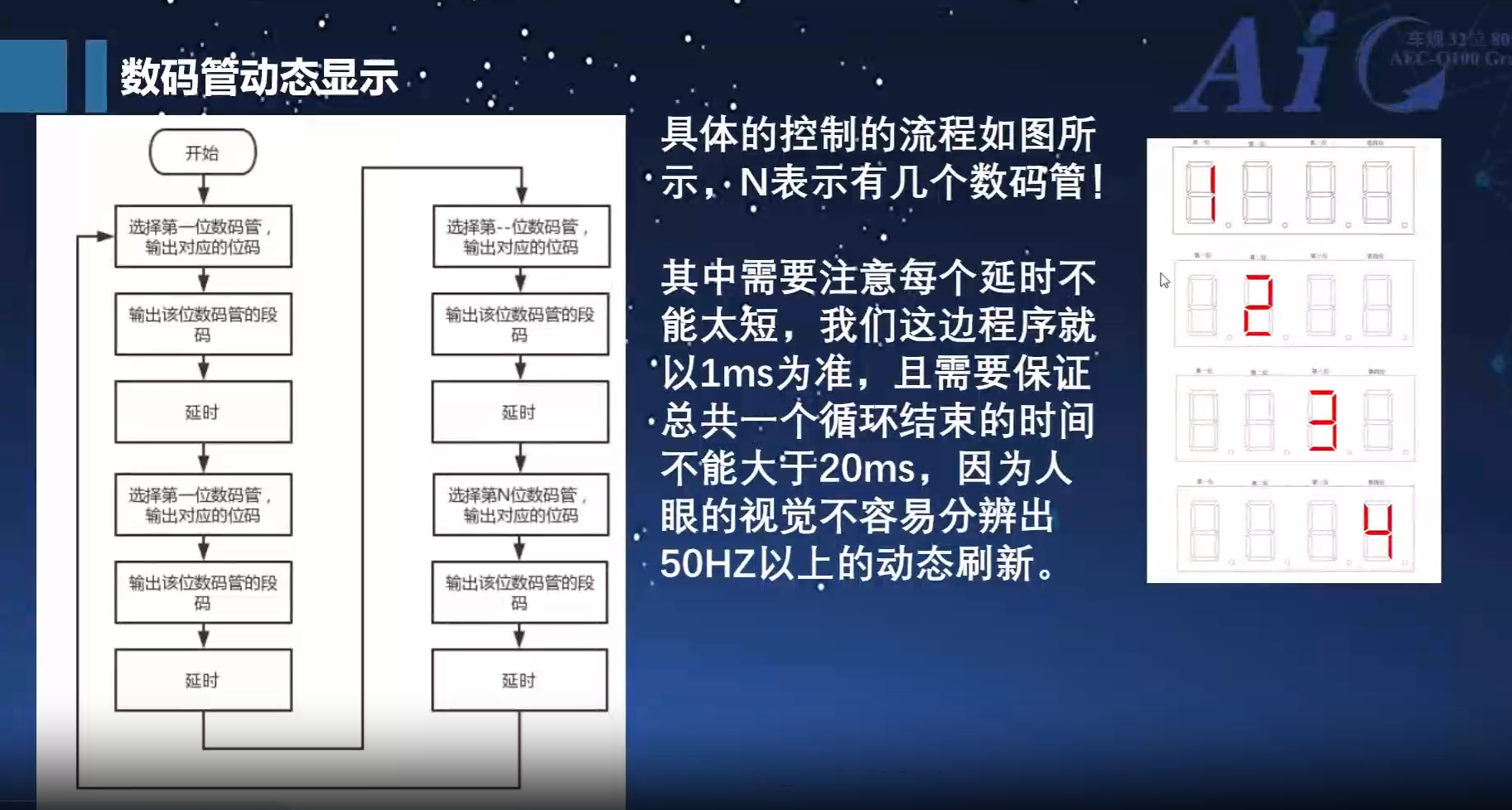

发表于 2024-12-17 21:21:17 | 显示全部楼层
动态显示 ,通过类似于开关开关的效果达到动态显示效果,建议时间整个显示完成间隔不超过20ms

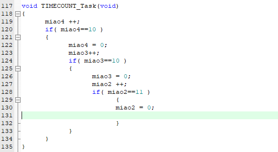

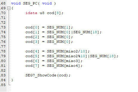

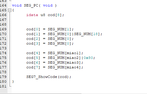

发表于 2024-12-18 00:24:35 | 显示全部楼层
第九课,这个小练把我整蒙蔽了..感觉是布局有点出错. miao1234那里有问题..
太晚了.明天有空再弄了
到10了不重置0

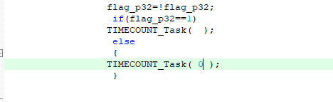

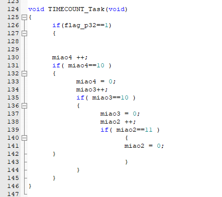

发表于 2024-12-18 10:24:27 | 显示全部楼层
第九课 小练已经把计时系统弄好了. 琢磨了一早上,终于弄好了.
现在就差一个暂停了. 还不懂怎么暂停.
思路1 按下p32 停止中断
思路2 按下p32 停止数码管刷新
思路3 按下p32 关闭串口lol

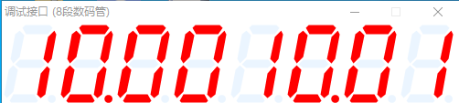

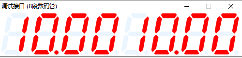

自己玩上瘾了.最极限就是这个了. 差点点就免单了.

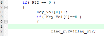

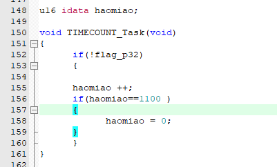

发表于 2024-12-18 10:50:23 | 显示全部楼层
思路出来了. 利用p32 设置一个标志位 bit flag_32;
通过标志位的0和1 来判断 TIMECOUNT_Task 的开关
但是这样会出错.
  • 打卡总天数:529
154
1893
2681
2681

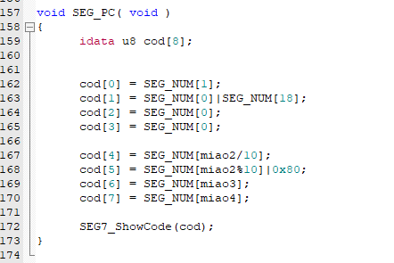

发表于 2024-12-18 11:06:19 | 显示全部楼层
第九集 免单系统完成.
设置一个标志位flag_p32 ,按下p32, flag_p32取反
在计时TIMECOUNT_Task 增加一个判断 flag_p32=1 执行.否则停止
其实数码管显示那里还可以优化,可以用
10000/1000,10000/100,10000/10,10000%10
但是我还不怎么会用.
有空在试试

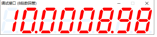

发表于 2024-12-18 13:28:00 | 显示全部楼层
为了验证系统的可执行性.
按了1个多小时.确实可以达到10.00

发表于 2024-12-19 11:04:44 | 显示全部楼层
计数改成用一个变量
现在出现一个问题. 就是在倒数第三位数(秒的个位数)上面会有一个A出来 123456789A,而不是0
