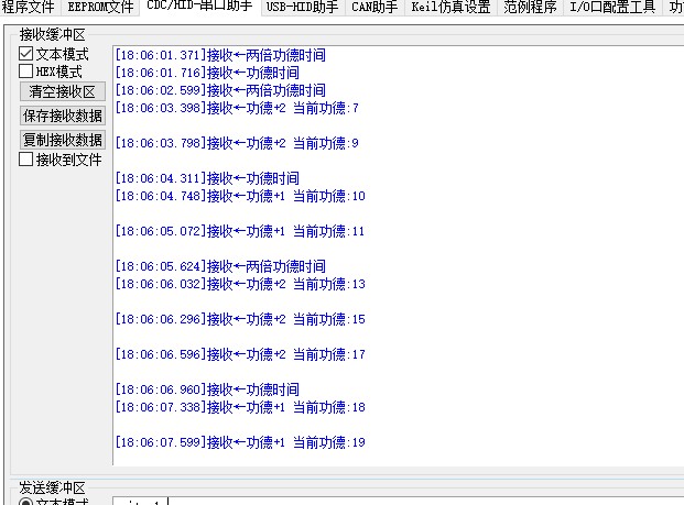

发表于 2024-12-15 20:46:23 | 显示全部楼层

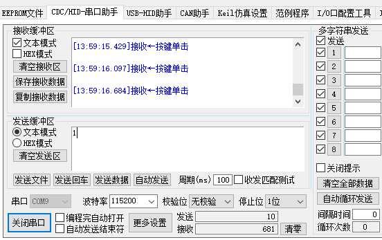

第七集 定时器中断,小练 ,功德箱
总算是功德圆满了.定时器中断哪里用了笨办法.

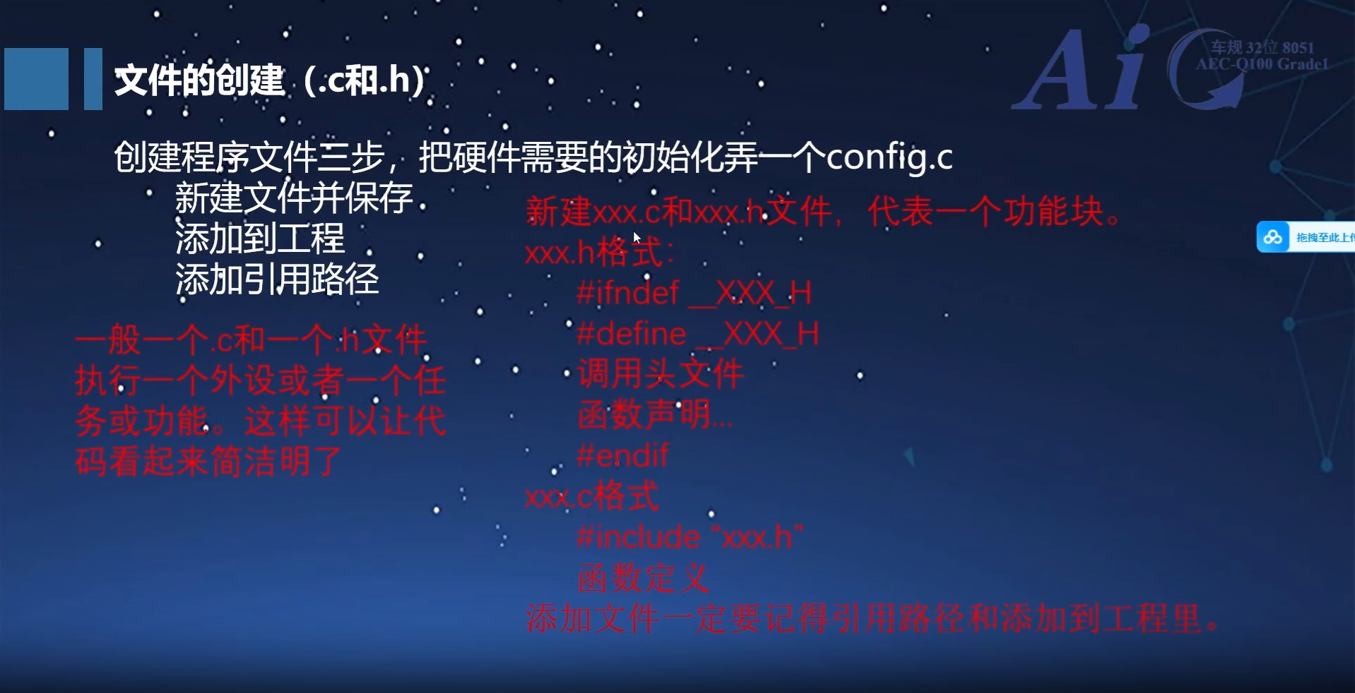

发表于 2024-12-16 10:32:25 | 显示全部楼层

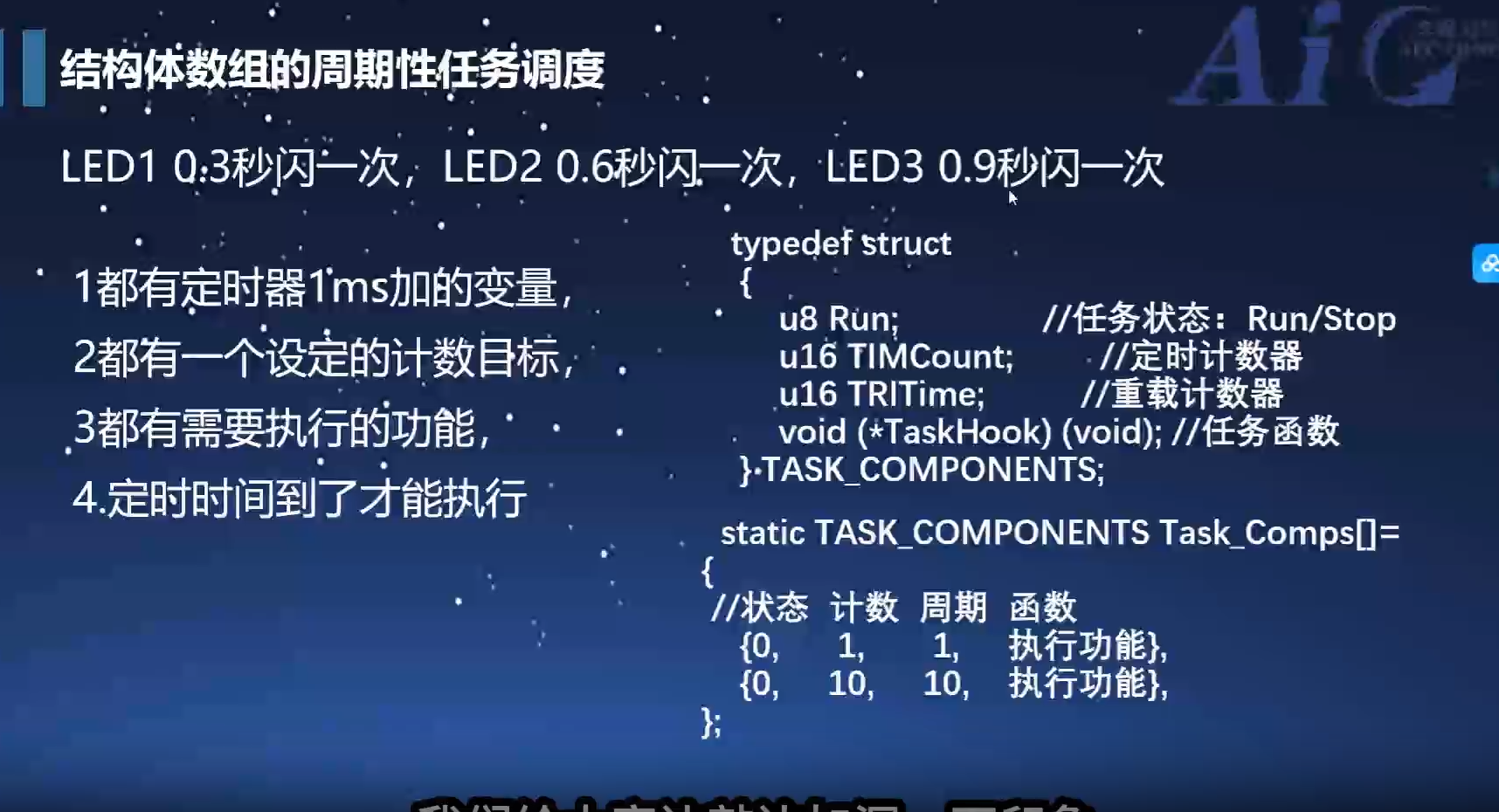

第八集,定时器周期性调度任务
排错,注意代码里面的中英文符号.
括号的排错,整齐对应相应的括号,方便查看
  • 打卡总天数:682
  • 最近打卡:2026-04-02 08:48:23
160
1937
2141
2141

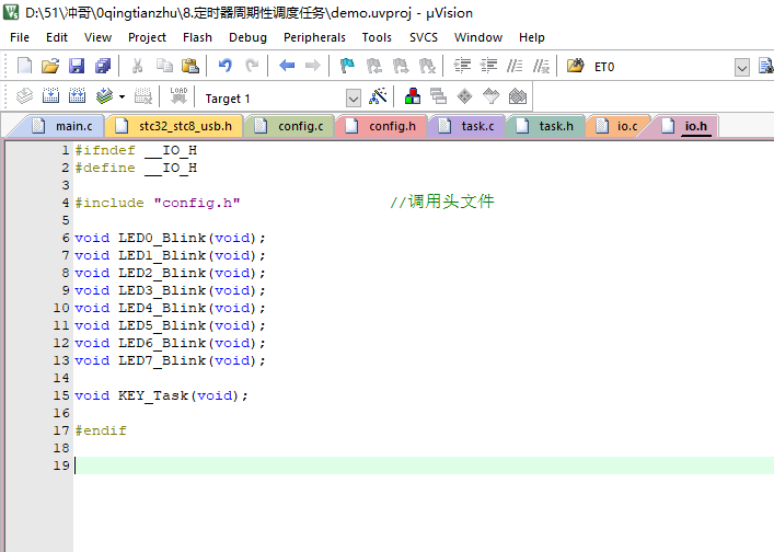

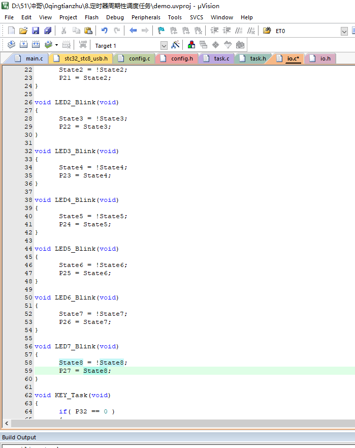

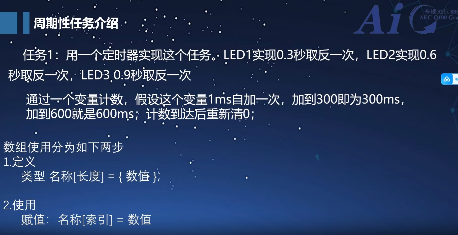

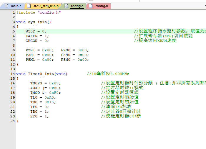

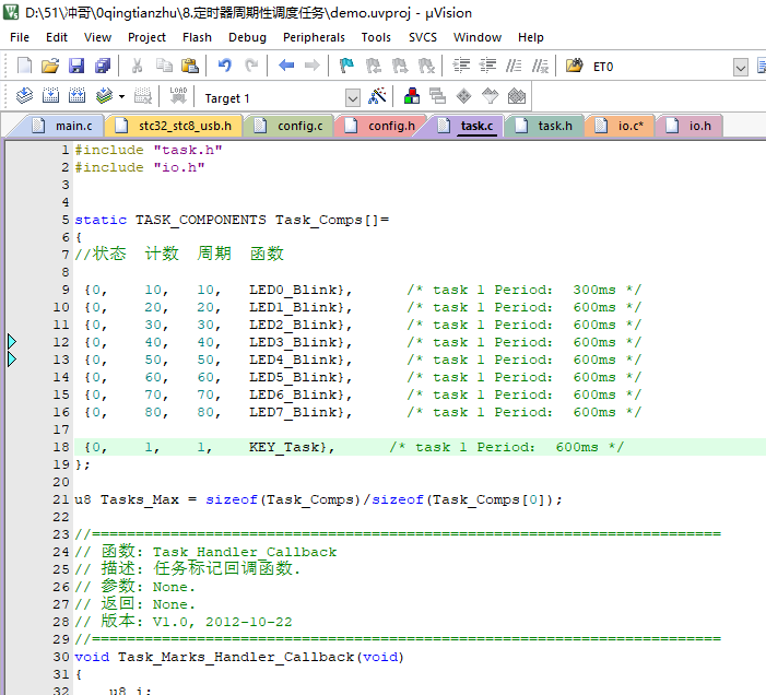

发表于 2024-12-16 10:46:59 | 显示全部楼层

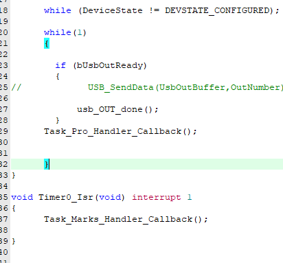

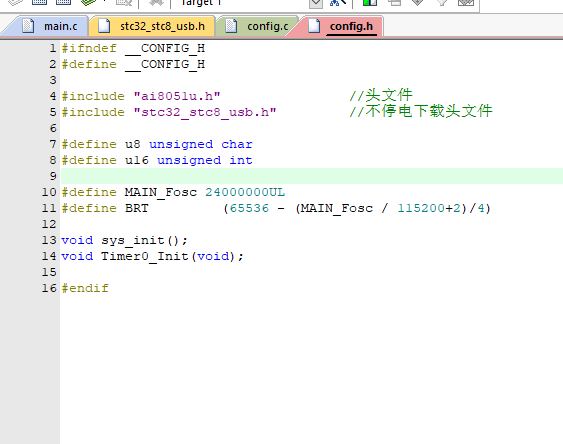

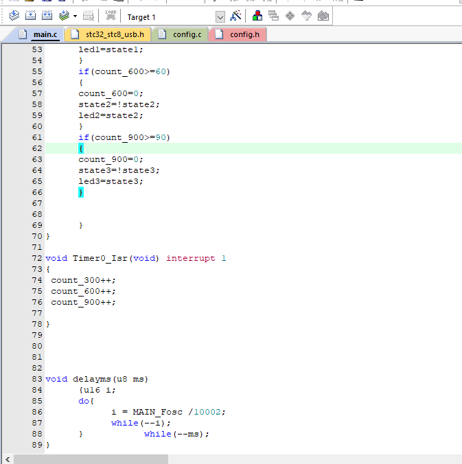

任务一 300,600,900毫秒取反led1,2,3,
通过三个变量,在定时器中断里面分别控制三个计时,达到led不同闪烁
#include "ai8051u.h" //头文件
#include "stc32_stc8_usb.h" //不停电下载头文件
char *USER_DEVICEDESC = NULL;
#define MAIN_Fosc 24000000UL
#define BRT (65536 - (MAIN_Fosc / 115200+2)/4)
sbit key=P3^2;
sbit key1=P3^3;
sbit led1=P2^0;
sbit led2=P2^1;
sbit led3=P2^2;
bit state1=0; //led1状态
bit state2=0;
bit state3=0;
bit run_state=0; //运行状态
u8 count_300;
u8 count_600;
u8 count_900;
void Timer0_Init(void);
void delayms(u8 ms);
void main(void)
WTST = 0;    					        //设置程序指令延时参数,赋值为0可将CPU执行指令的速度设置为最快
EAXFR = 1;   					        //扩展寄存器(XFR)访问使能
CKCON = 0;   					        //提高访问XRAM速度
P2M1 = 0x00;   P2M0 = 0x00;
P3M1 = 0x00;   P3M0 = 0x00;
P5M1 = 0x00;   P5M0 = 0x00;
usb_init();                                      //USB CDC 接口配置
Timer0_Init();
IE2 |= 0x80;                                     //使能USB中断
EA = 1;					 			//打开总中断 IE|=0x80;
while (DeviceState != DEVSTATE_CONFIGURED);     //等待USB完成配置
while(1)
    if (bUsbOutReady)
// USB_SendData(UsbOutBuffer,OutNumber); //发送数据缓冲区,长度(接收数据原样返回, 用于测试)
        usb_OUT_done();
if(count_300>=30)
count_300=0;
state1=!state1;
led1=state1;
if(count_600>=60)
count_600=0;
state2=!state2;
led2=state2;
if(count_900>=90)
count_900=0;
state3=!state3;
led3=state3;
count_300++;
count_600++;
count_900++;
void Timer0_Init(void) //10毫秒@24.000MHz
