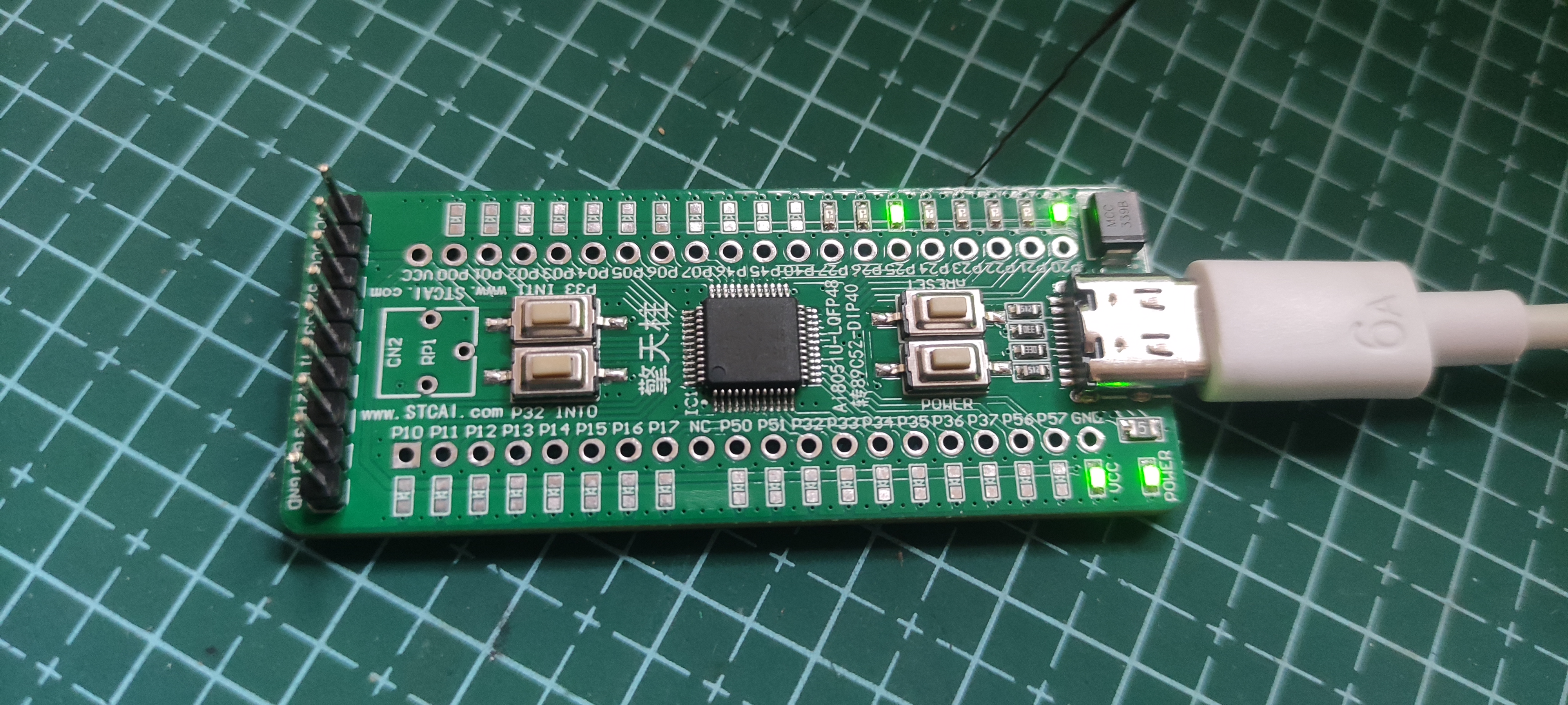

积分换的ai8051擎天柱到货了
明天开始认真打卡学习好全球最强ai8051

小灯一开,全球最强ai8051学习开始
前几天积分兑换的擎天柱,开始学习冲哥视频

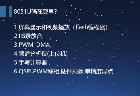

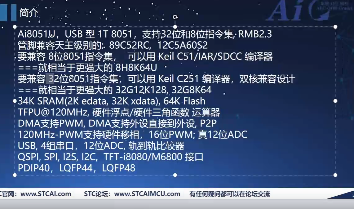

哪怕梦想让我们拼的遍体鳞伤,这一次我们也要勇往向前!!!
ai8051比上一次32g ,
屏幕优化

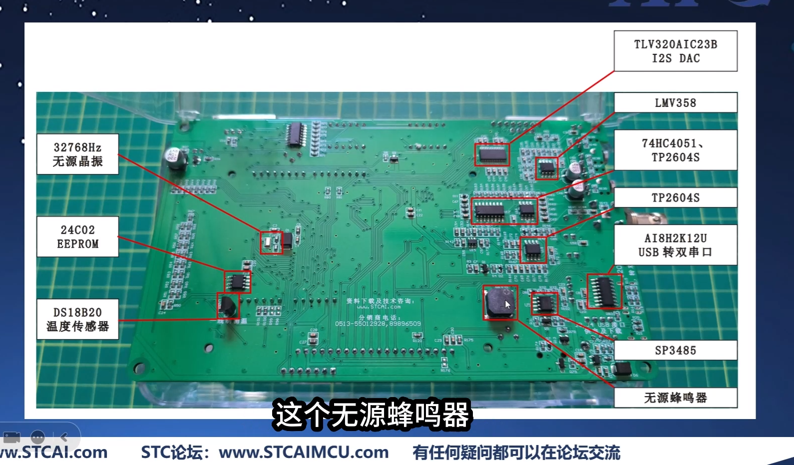

第二集,介绍ai8051u试验箱硬件部分,正面部分和背面部分详细介绍,

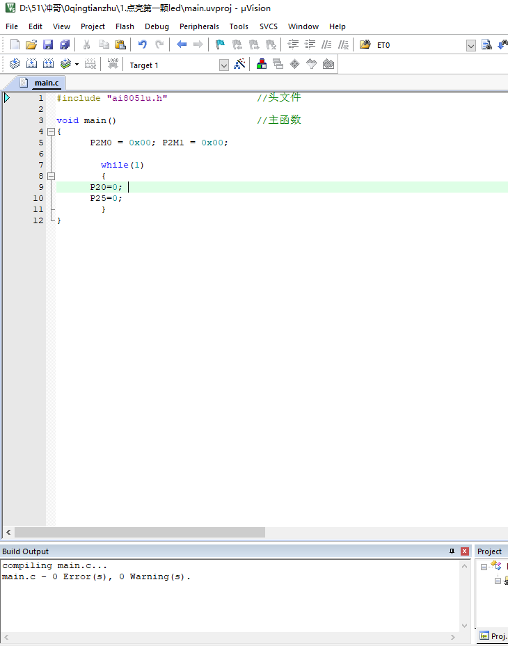

第三集,点亮第一个led
添加头文件,用官方isp软件配置IO口配置.方便快捷.
成功点亮P20 P25

不用到的IO口可以不用配置.
因为不配置就是高阻.
高阻情况下哪怕被短路也不会烧毁,不会出任何问题

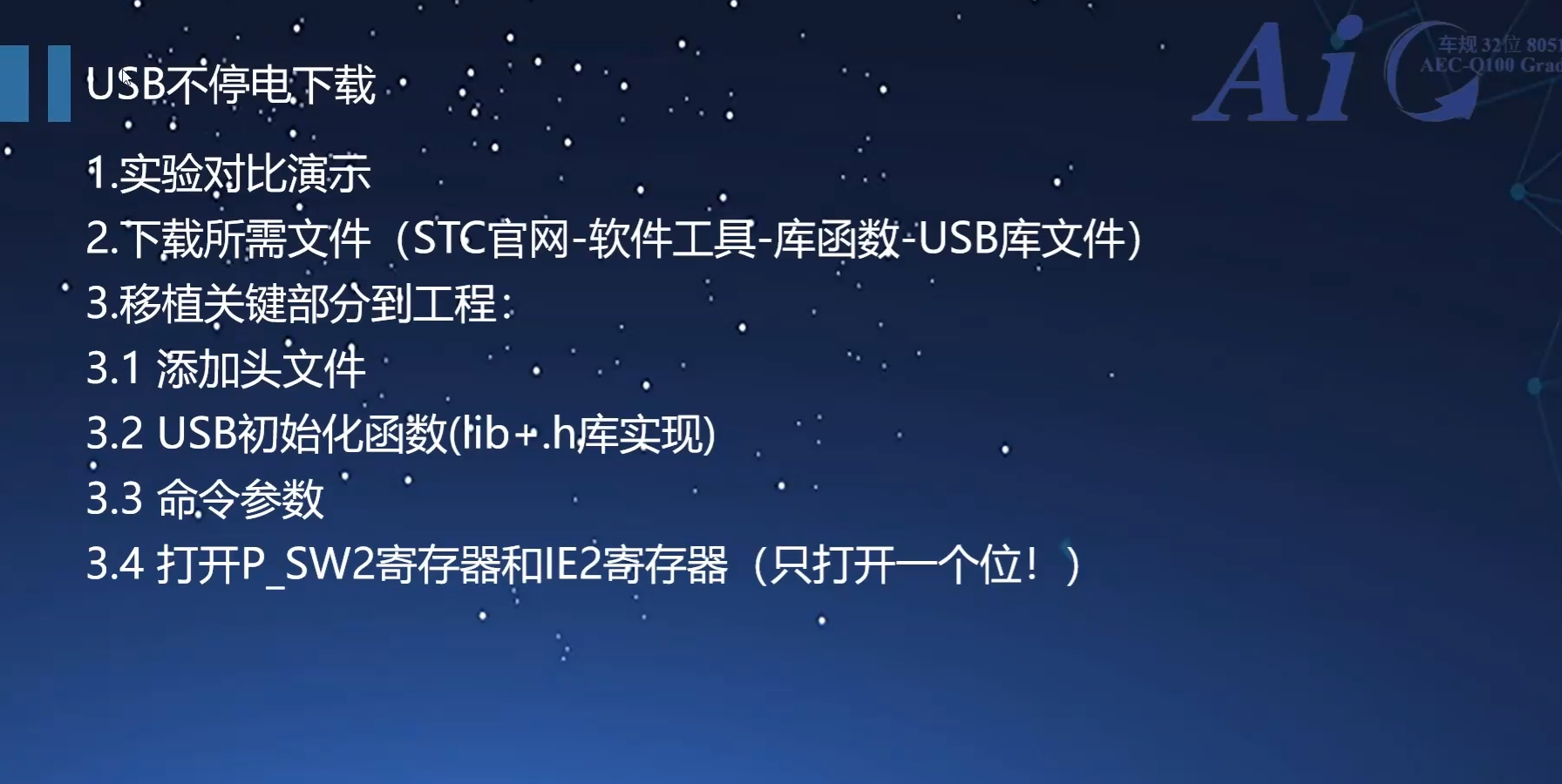

第四集.usb不停电下载.方便每次直接下载
注意勾选三个选项.
L57警告解决方法
