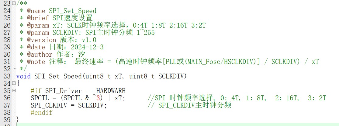

void SPI_Set_Speed(uint8_t xT, uint8_t SCLKDIV)
    #if SPI_Driver == HARDWARE
    SPCTL = (SPCTL & ~3) | xT;
    SPI_CLKDIV = SCLKDIV;
    #endif
大佬,请教一下,这个代码移植到stc32g上, SPI_CLKDIV  应该定义成多少呢?

 楼主| 发表于 2025-9-14 22:56:21 | 显示全部楼层
这个设置只对硬件SPI生效。
看你需要的SPI速率是多少进行设置:
最终速率 = (高速时钟频率[PLL或(MAIN_Fosc/HSCLKDIV)] / SCLKDIV) / xT
如果主频是24M,SPI时钟频率选择2T,SPI_CLKDIV选择10分频,SPI的速率就是24M/10/2=1.2M

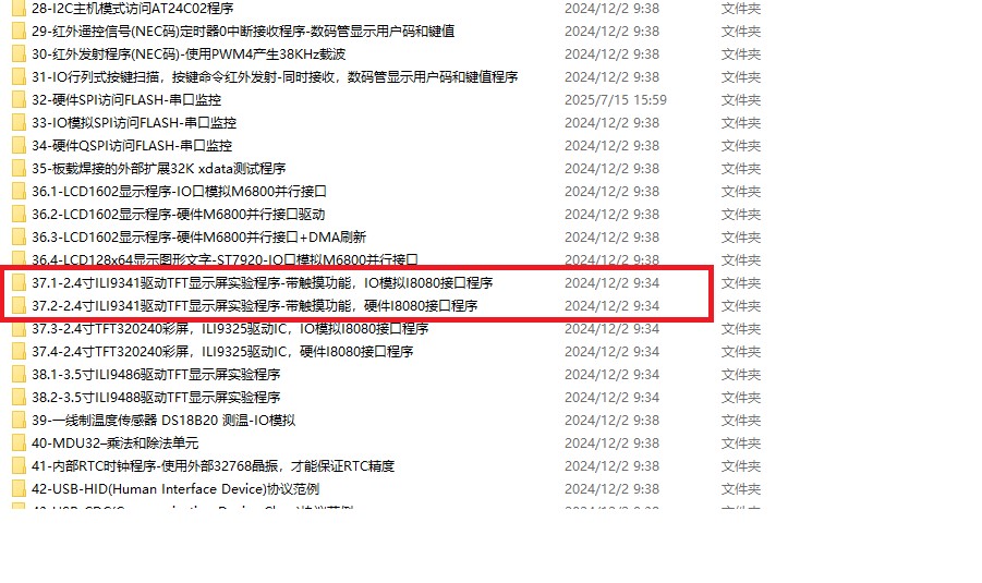

我下载到试验箱了,试验箱是AI8051U V1.2版本,但屏幕没显示,不知道是哪里没设置好么?
另外,我看冲哥的视频,有个最简单是手写计算器,应该也是版主您写的,能否发上来共享一下?
小孩最喜欢那个最初冲哥的演示版本啦
下载了2次,都是没有显示,屏幕是好的
是模式设置的不对么?
实验箱版本的,使用硬件LCM降低一些主频到35M或者24M。或者使用软件LCM可以跑40M。  详情 回复 发表于 2026-1-5 20:30

 楼主| 发表于 2026-1-5 20:30:14 | 显示全部楼层
另外,我看冲哥的 ...

 楼主| 发表于 2026-1-5 20:42:22 | 显示全部楼层
另外,我看冲哥的 ...
冲哥原版的虚拟科学计算器是在STC32G实验箱的例程文件里面。
手写计算器应该指的是另外一个版主移植的AI手写计算器:
在Ai8051U实验箱上玩 Ai手写计算器 | 卷积神经网络在Ai8051U上的实现与应用
https://www.stcaimcu.com/thread-12144-1-1.html
(出处: 国芯人工智能技术交流网站)
故事没有结局,遗忘是唯一的终点...
