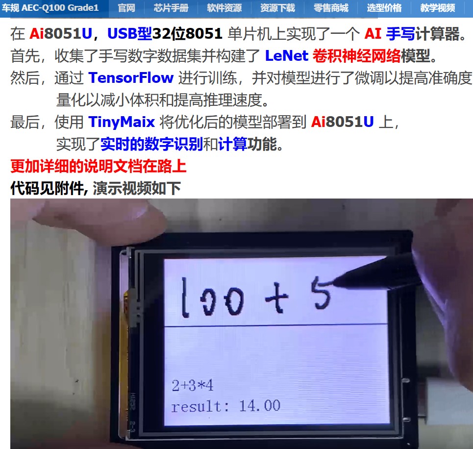

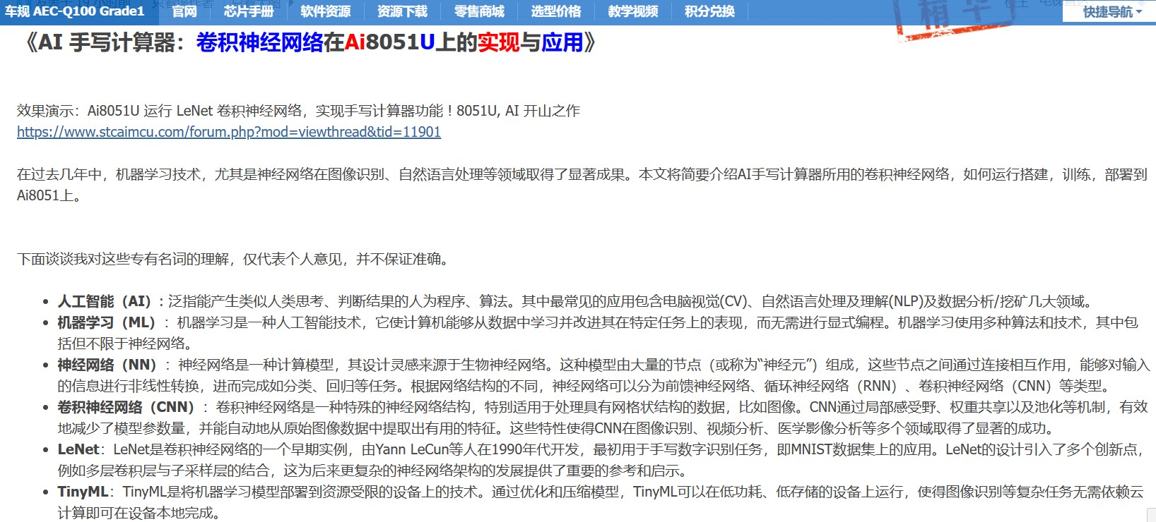

在Ai8051U实验箱上玩 Ai手写计算器 | 卷积神经网络在Ai8051U上的实现与应用
将 荣誉版主 Legend 大佬
Ai8051U 运行 LeNet 卷积神经网络,实现手写计算器功能 !
结合 Ai8051U实验箱 可以使用的 电阻触摸屏-TFT彩屏320*240,
将例程移植在
Ai8051U实验箱 上,让更多人可以体验到:
TinyML,  Ai8051U 人工智能 开山之作,AI 手写计算器

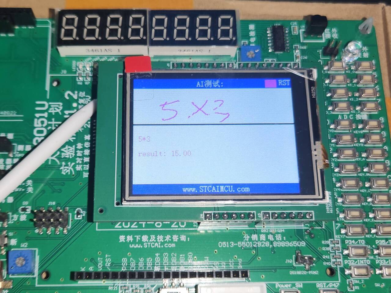

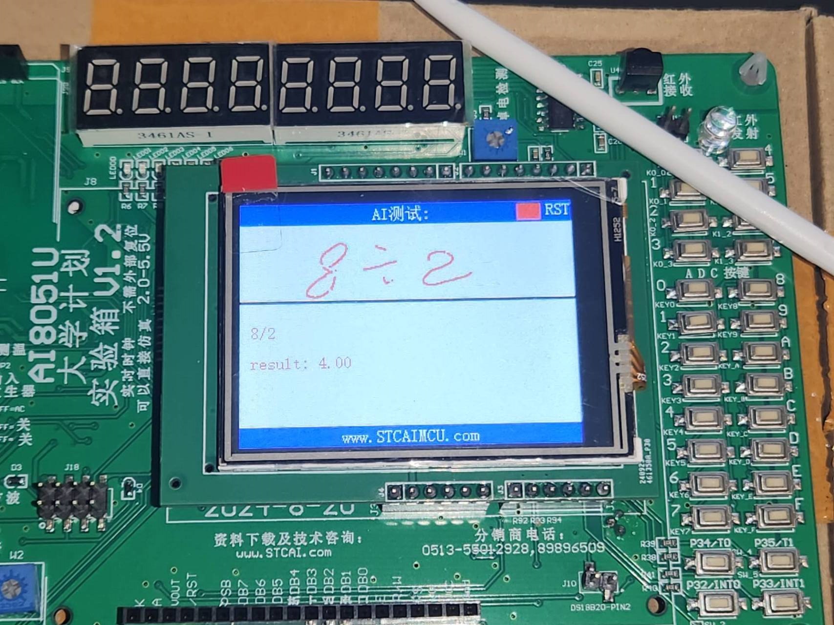

支持加减乘除。
有些数字手写得有点潦草变形,就会识别错误。
估计要多搞些图片,继续对Ai进行训练,然后重新编译部署,估计会更准确一点。
这个项目是学习TinyML的非常好的案例,举一反三!
