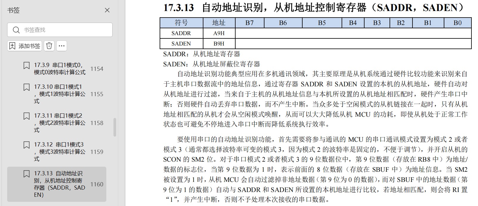

建议引脚数量增加到100pin甚至更多,供电电压仍采用5V,串口增加串口空闲中断,增加串口硬件ID和串口ID mask寄存器,可实现串口自动完成ID比对,这样串口通讯效率更高
  • 打卡总天数:712
  • 最近打卡:2026-07-03 09:07:06
50
2691
9338
9338
发表于 2025-2-17 15:02:21 | 显示全部楼层
marsha*** 发表于 2025-2-17 14:21
建议引脚数量增加到100pin甚至更多,供电电压仍采用5V,串口增加串口空闲中断,增加串口硬件ID和串口ID mas ...
串口不像CAN总线,一般是一对一通信的.
如果要用串口进行多机通信,我们已经有从机地址屏蔽寄存器:
