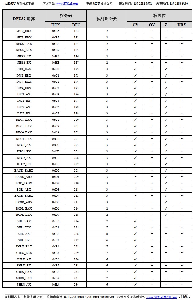

向 DSP 进军,STC32G144K246,  欢迎大家多提宝贵建议 :
DSP/DPU32 + TFPU + 32位8051 +
4组独立 运放 + 4组独立 比较器 +
2组独立 DAC + 2组独立 ADC
DSP@Ai8052U 的具体介绍见 Ai8051U 数据手册 的 第38章

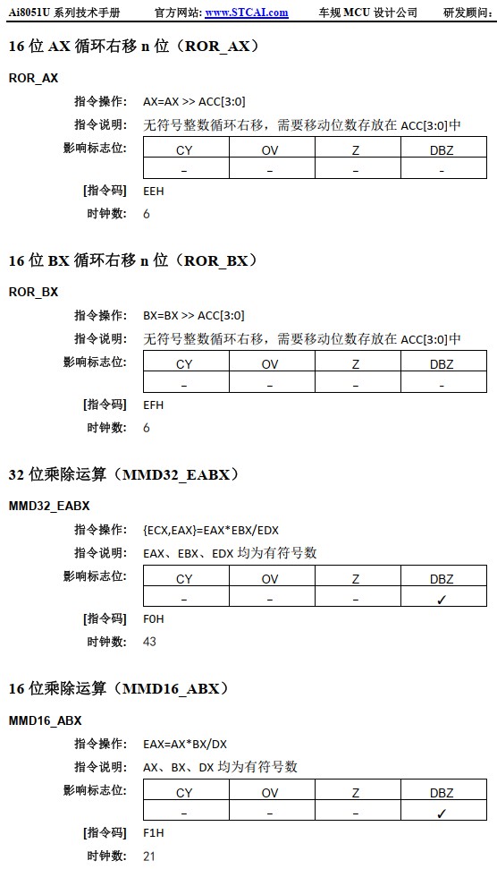

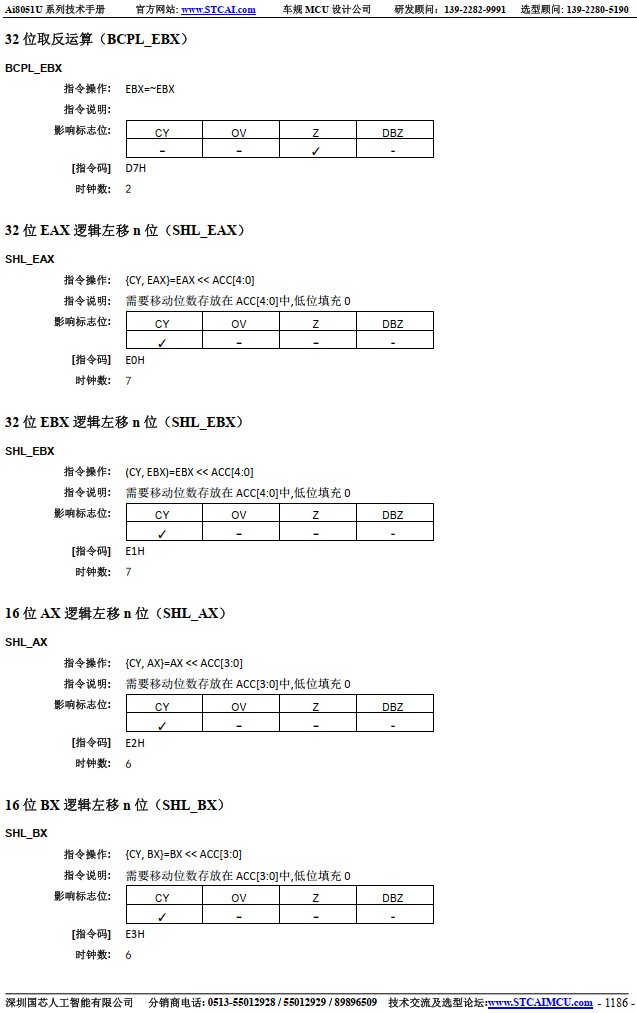

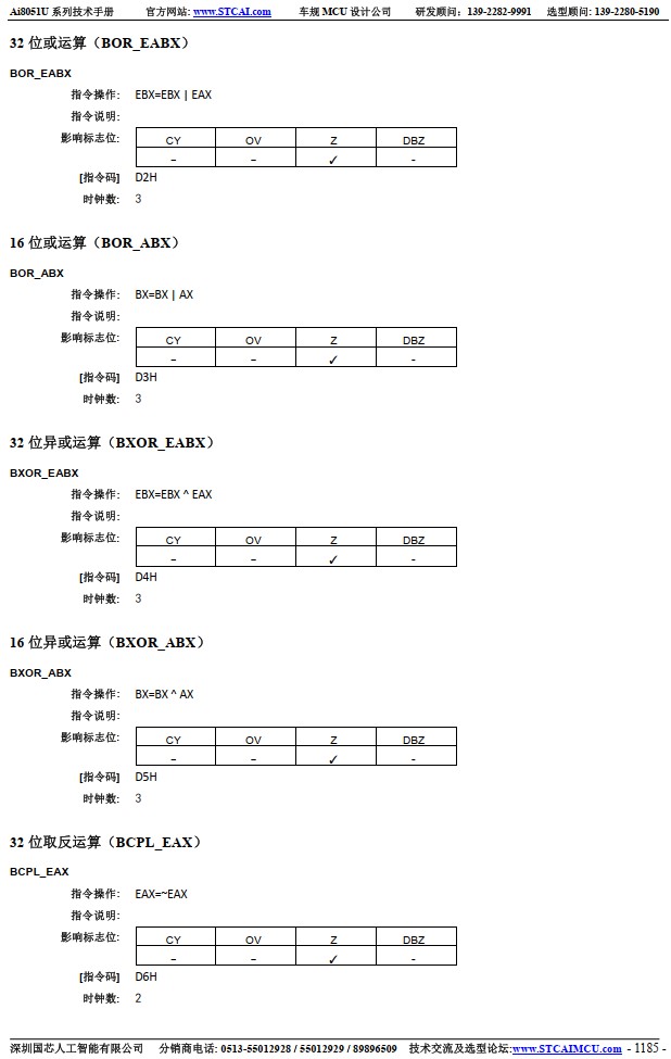

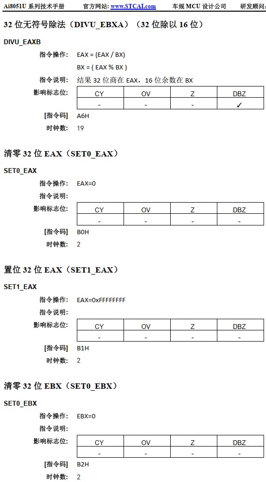

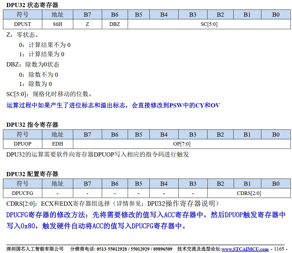

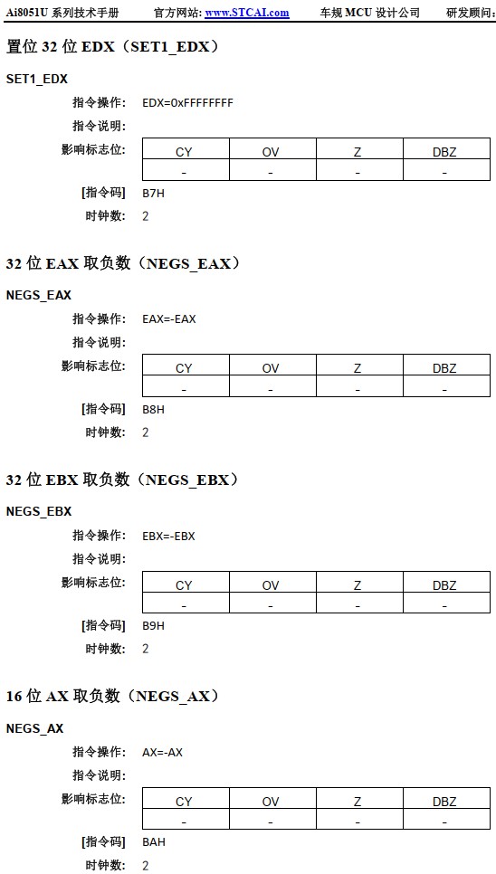

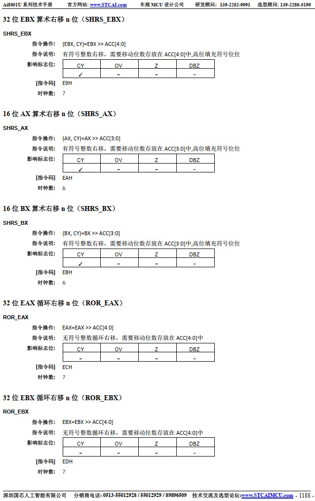

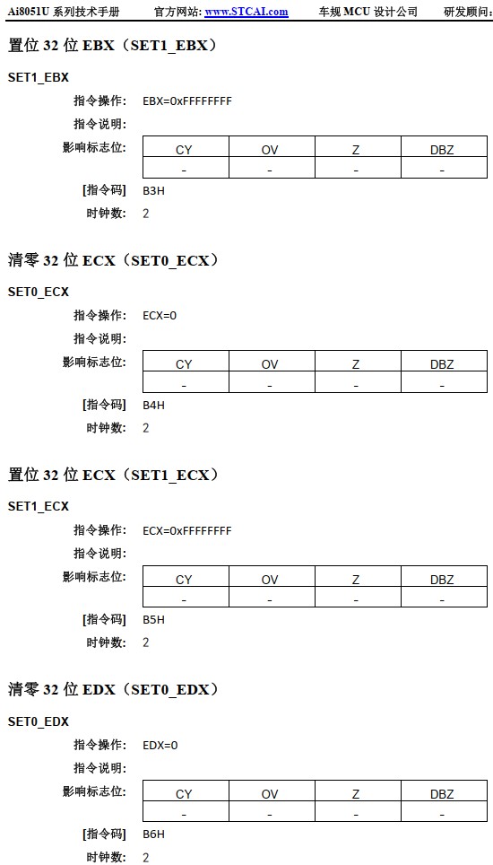

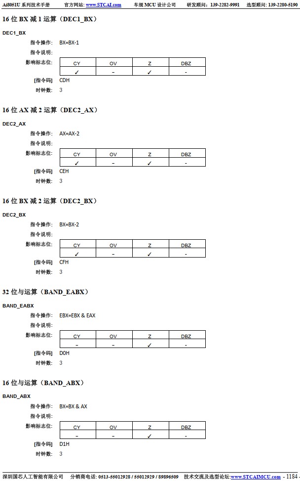

发表于 2024-12-13 17:04:38 | 显示全部楼层

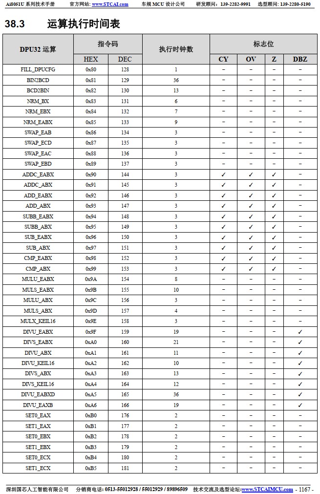

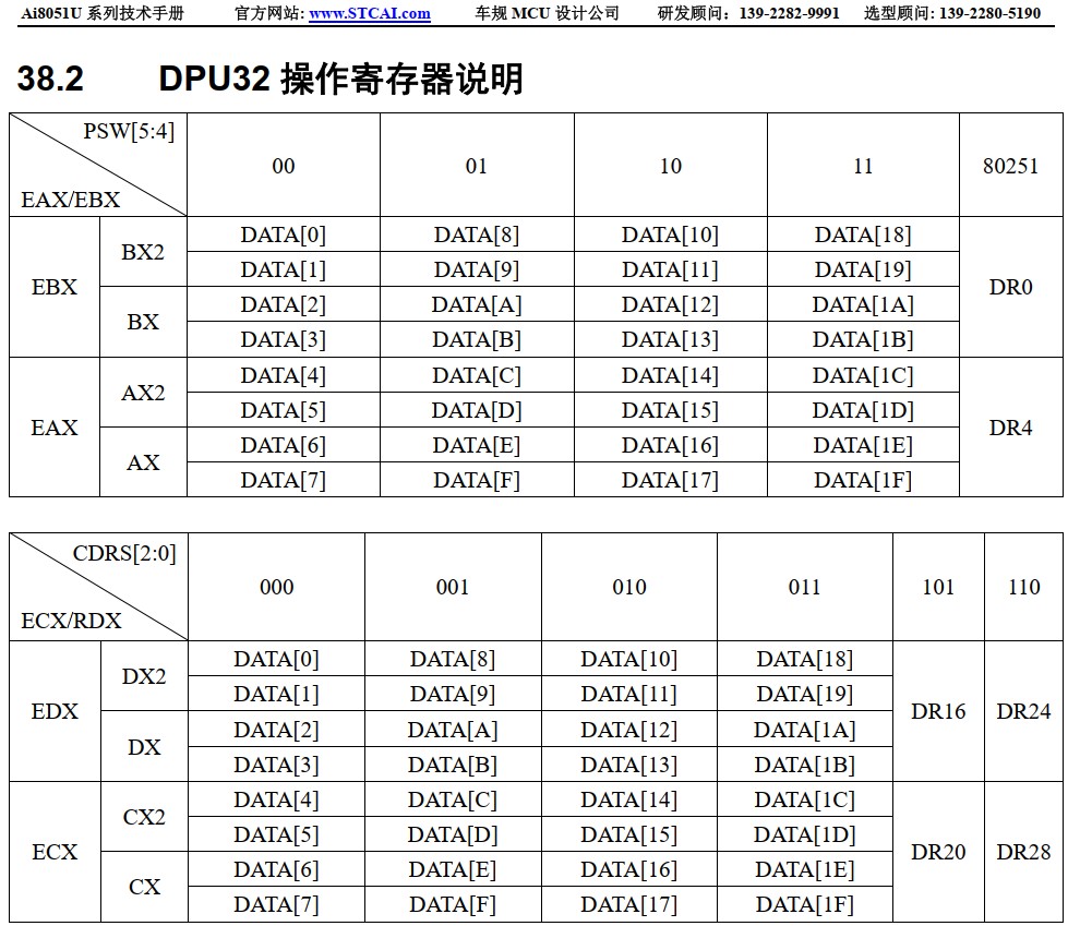

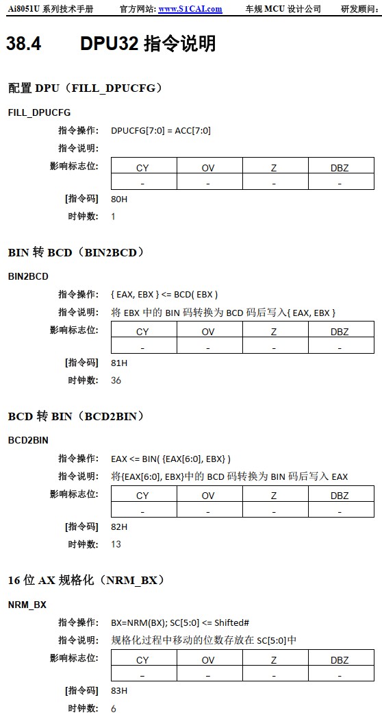

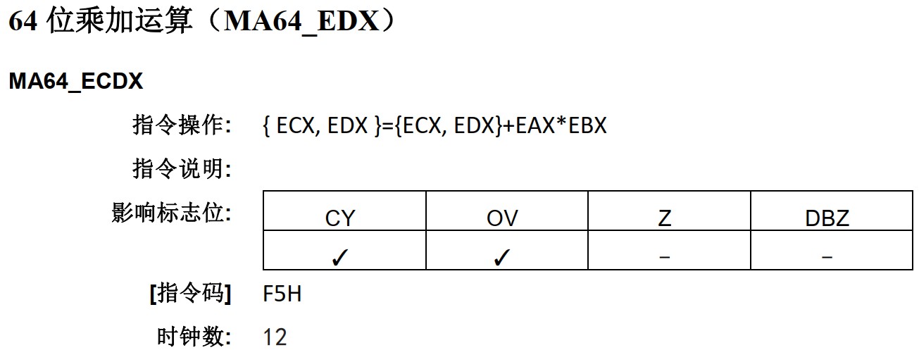

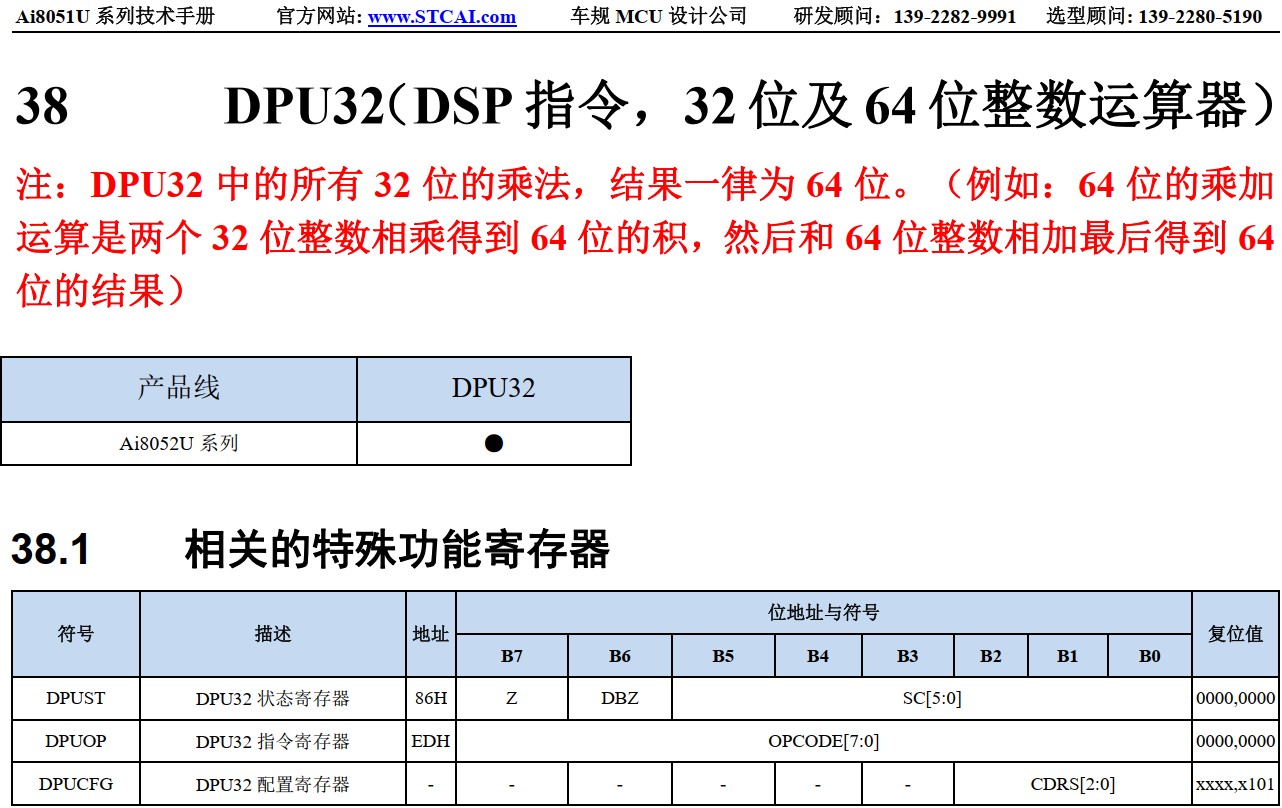

DPU32在之前草案1和草案2的基础上进行了规范化和功能扩展
1、增加了循环右移指令
2、左移和右移指令都会更新CY标志位
3、除法指令均为A/B(如EAX/EBX),由于EAX对应DR4,EBX对应DR0
     所以A/B的模式和Keil是兼容的
4、INC/DEC指令不会影响OV标志,但会影响CY和Z标志
     (INC/DEC指令是否需要更新CY,有待商榷)
5、DBZ是除数为0的专用标志位,只有包含除法运算时才有效
     至于加减法结果是否为0,是使用Z标志位进行表示
6、上电复位后,EAX/EBX/ECX/EDX与寄存器的对应关系默认为:
     EAX:DR4
     EBX:DR0
     ECX:DR20
     EDX:DR16
     对应关系可软件配置修改

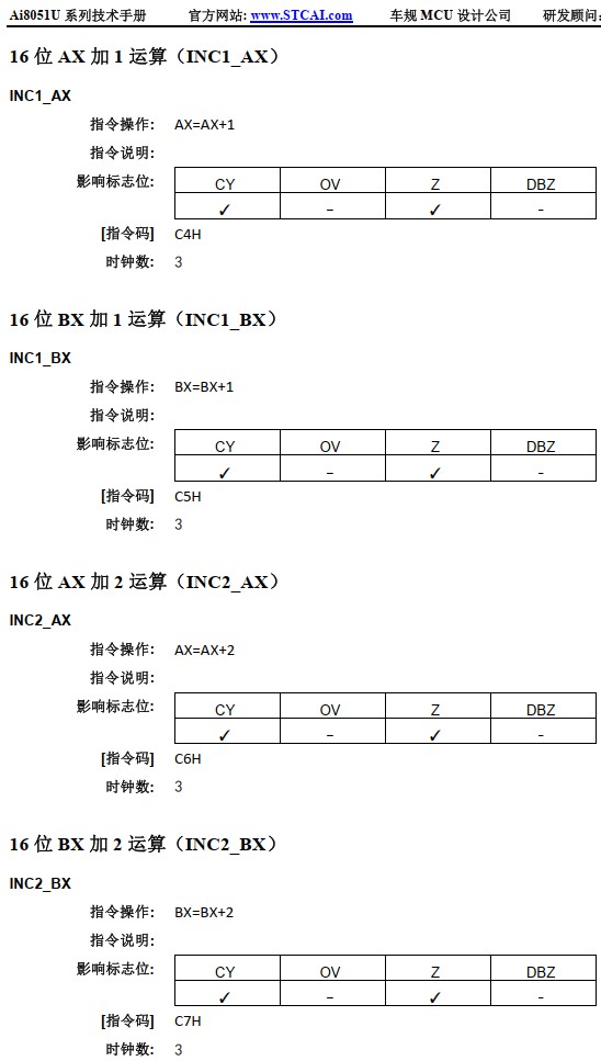

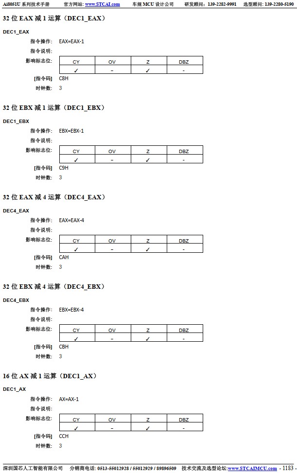

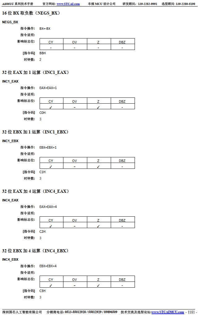

标准 INC/DEC指令, 不会影响OV标志,不影响CY标志, 仅影响Z标志  详情 回复 发表于 2024-12-15 14:23

发表于 2024-12-15 14:23:46 | 显示全部楼层
1、增加了循环右移指令
2、左移和右移指令都会更 ...

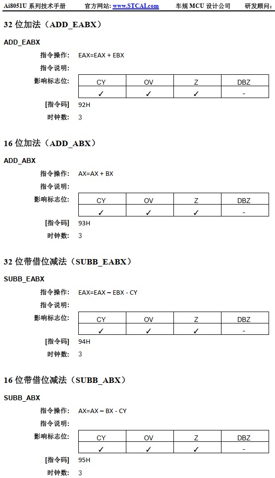

收到,多谢您的建议 我们这边会和芯片设计人员反馈,将INC和DEC指令和CY的联系断开 另外看看设计人员能否将Z标志位直接同步到PSW1的Z标志中  详情 回复 发表于 2024-12-15 17:24
50
1219
5513
5513
发表于 2024-12-15 14:37:29 | 显示全部楼层
同步问题, 仅同步运算过程中的CY和OV, Z标志最好能同步.
50
1219
5513
5513
发表于 2024-12-15 14:48:36 | 显示全部楼层
以上是细节问题, 不影响大局.
值得称赞的是, 251的高位寄存器, 放在 DR16 之后,
这符合 C251 双精度浮点运算库的寄存器使用规则,
能更好的兼容到 C251 之中.
总之, 本方案, 没什么大问题.
唯一不爽的, TFPU 指令使用 X86 寄存器命名,
编程时要经常经历脑筋急转弯, 才行
许工,这您写的 TFPU是笔误,应该是 DSP/DPU  发表于 2024-12-16 17:22
关于DPU32的指令所使用的寄存器仅仅只是一个代号而已 由于目前还没有专用的编译器支持,所以用户在使用时, 只要用户喜欢,对DPU32的寄存器怎么命名都没关系  详情 回复 发表于 2024-12-15 17:28
