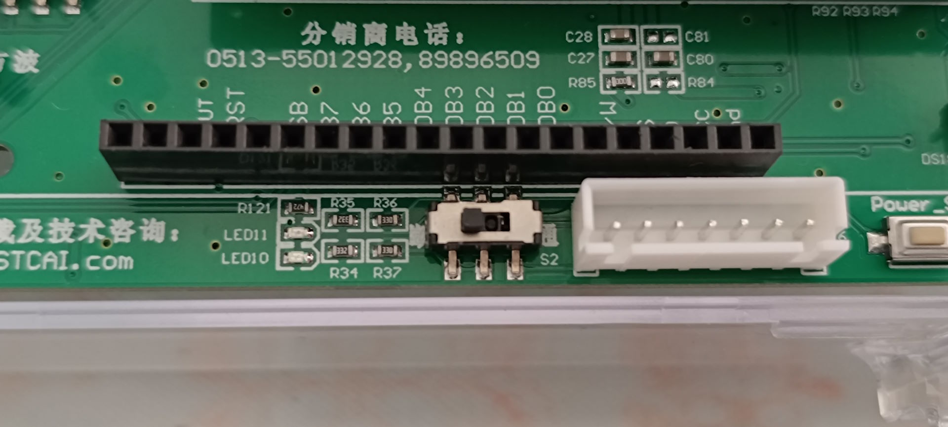

S2 MSS22D18
板上双串口TTL电平通讯
否则两对IO之间很可能互相干扰
不做双串口实验时要拨动 S2 使串口两边断开
