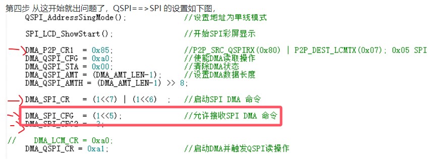

从手册中看到,也从技术人员口中确认,可以通过QSPI ==>SPI, 实现将存储在FLASH中的图片,显示到SPI屏上,参照AI8051U实验箱的代码《 72.4-QSPI-TFT_DMA_P2P外设到外设_显示视频级动画效果程序》及《76-ST7789驱动1.3寸TFT240x240显示屏实验程序-SPI-DMA刷屏》的程序,设想达到通过SPI 320*240 屏显示图片的效果。
第一步是通过串口FLASH编程助手将72.4需要的图片(猫和老鼠)BIN文件下载到FLASH中。这步没有问题。
第二步实现QSPI读取FLASH,也成功读取到下载的文件信息,打印的数量 为13,与下载到FLASH中的数量 一致。
第三步实现SPI 屏的显示功能,单独测试没有问题。

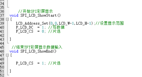

第四步 从这开始就出问题了,QSPI==>SPI 的设置如下图,

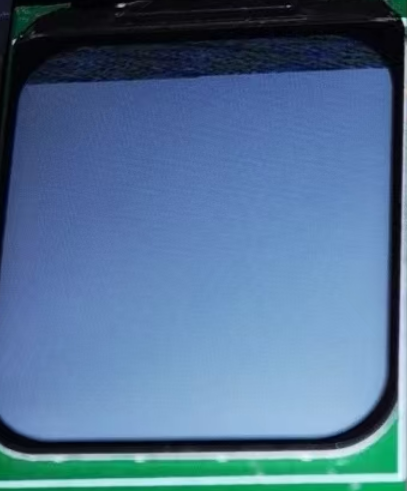

image.pngLCD 的DMA 启动设置和DMA的结束设置如上,现在的情况是QSPI 只能通过DMA 传输第一次的数据,按照一幅320**240*2/51200的设置,应该是分别传输三次,结果第二次就没有触发相应的DMA中断,

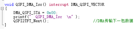

image.png这个打印没有执行,说明没有进入第二次的中断,而且第一次传输的数据也显示的不对,如下图,现在不知道问题出在哪里,请各路大神指点一下

发表于 2024-12-11 15:13:25 | 显示全部楼层

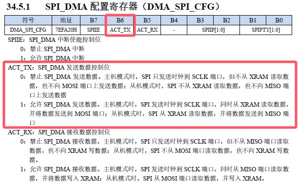

从QSPI接收,发送到SPI
此处应为允许SPI_DMA发送数据

中断里最好还是不要调用printf,之前遇到过几次卡死在中断printf中。

嗯,正常中断里不需要有printf,这边是出现BUG了,用它来确认问题点的
中断里设置标志位,主函数中判断标志位再printf  详情 回复 发表于 2024-12-11 15:33

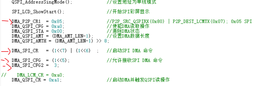

发表于 2024-12-11 16:03:22 | 显示全部楼层
[quote][size=2][url=forum.php?mod=redirect&goto=findpost&pid=129193&ptid=12685][color=#999999]DebugLab 发表于 2024-12-11 15:41[/color][/url][/size] https://www.stcaimcu.com/forum.php?mod=redirect&goto=findpost&ptid=12685&pid=129174[/quote]
涛声依旧啊,
还是只能发一次
