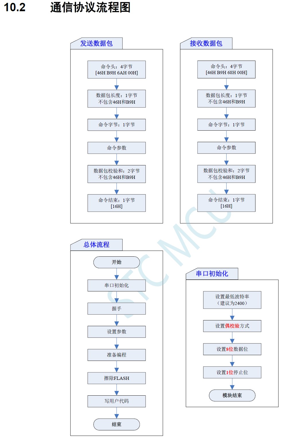

请问下载协议在哪下载

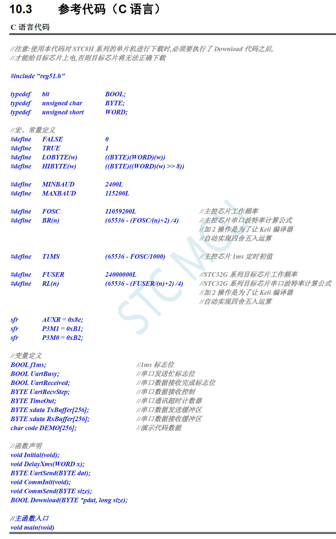

发表于 2025-12-24 17:04:26 | 显示全部楼层
Debu*** 发表于 2024-11-29 19:34
官方上位机的源码不开源,但下载协议是开源的,可以自己编写相关上位机程序,本论坛仅供网友学习交流单片机 ...
请问在哪下载下载协议呢
见数据手册 [attachimg]126149[/attachimg] [attachimg]126150[/attachimg]  详情 回复 发表于 2025-12-24 19:10

发表于 2025-12-24 19:10:20 | 显示全部楼层
wj*** 发表于 2025-12-24 17:04
请问在哪下载下载协议呢
见数据手册
