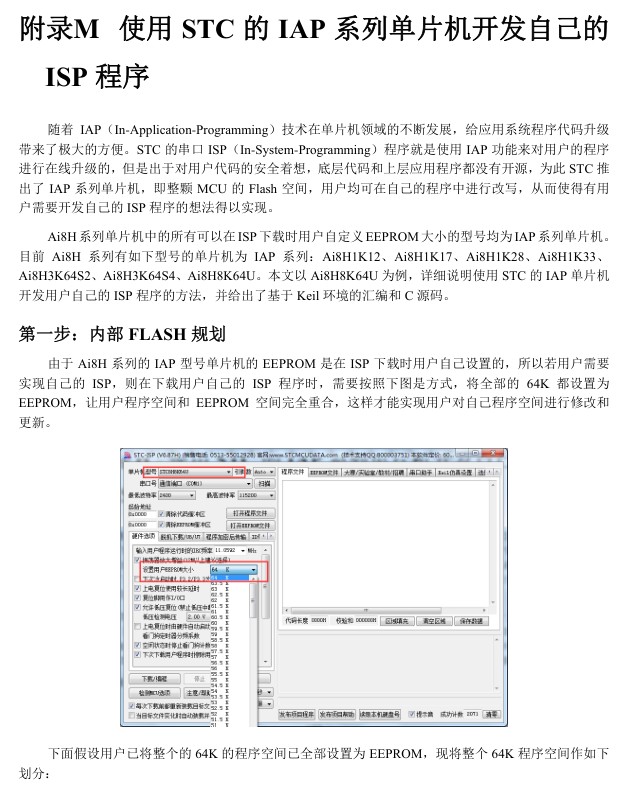

搭配STC-ISP/AIAPPISP使用的 片内出厂自带的底层USB&串口 ISP升级程序是仅开放一部分的!比如Ai8系列是开放的,而STC89系列是不开放的
但是STC的一部分数据手册里给出了自制ISP上位机的方法(用其他MCU,或者用电脑)
例如AI8.pdf文档里的【使用第三方 MCU 对 Ai8H 系列单片机进行 ISP 下载范例程序】
但是不同芯片型号的协议有差异!
官方更加推荐的是【使用 STC 的 IAP 系列单片机开发自己的 ISP 程序
请提供你使用的芯片型号!
