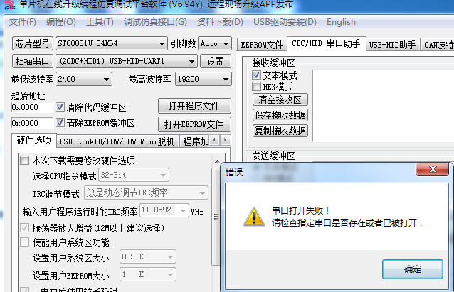

多个软件不能同时打开同一个串口,不然会造成冲突。
如果你想测试其他的串口工具是否能打开,应该先把STC-ISP的串口关闭,再通过其他的软件打开

下面是同时打开同一串口的冲突情况:
STCISP打开后,在别家的串口软件打开提示:
先在别家的串口软件打开,再在STCISP打开的提示:
我认为,楼主应该不会犯这低级错误即没有先关闭当前串口就在别家的软件打开同一串口吧

谢谢,找到原因了, 是下位机程序问题

后来发现移植官方例程的时候缺了几行代码

遇到这问题,其实最简单的判断办法就是先用STC-ISP下载官方固件试试就知道是你的代码出问题,还是其他问题。
