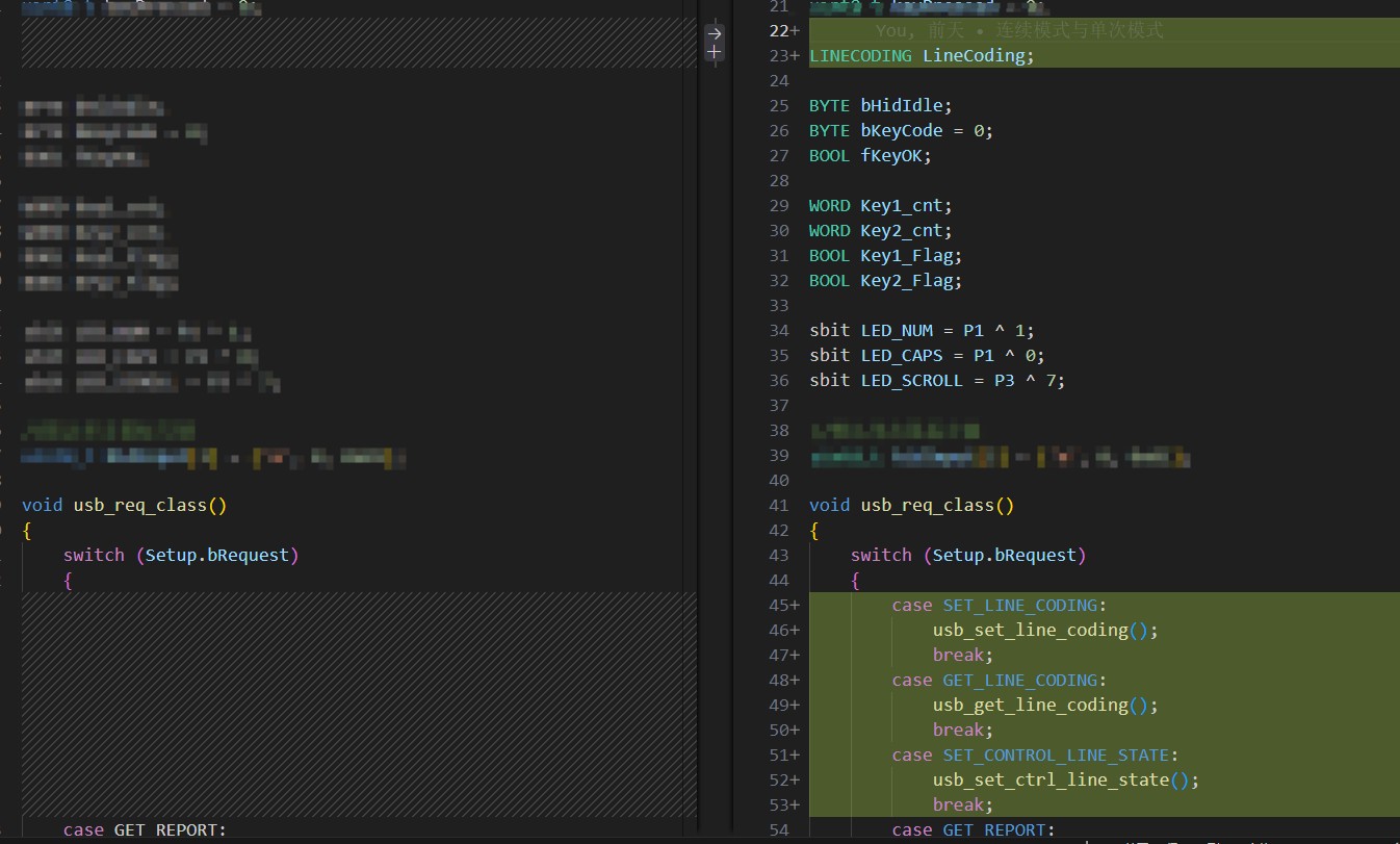

感谢各位大佬,问题已解决。
报错原因:从官方例程移植程序的过程中有代码遗漏,如下图:
吊诡的地方是:缺了代码,程序还能跑起来。使用STC软件正常收发,和没事一样,最后匹配上位机软件才发现问题。
STC调试软件能打开串口,换别的串口调试软件或python脚本就报错,如下图
报错
报错
正常
正常
代码遗漏
代码遗漏

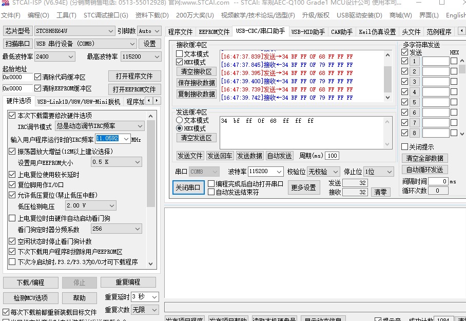

使用8H8K64U的CDC虚拟串口功能直连电脑,在设备管理器中能看见串口,显示正常。STC软件能打开,别的软件就报错。

我下载了最新的的HID转串口+2串口的固件,结果在STC-ISP都能显示,在别家的串口软件显示也正常的。
这是刚刚下载的固件:
这是在STC-ISP中的显示:
这是在别家串口调试软件的显示:

我也试了官方例程里的程序,一切正常,别的程序也能打开。
我去查查单片机里的程序有没有什么问题。
但是如果有问题,为啥STC能打开,别的打不开呢?
多个软件不能同时打开同一个串口,不然会造成冲突。 如果你想测试其他的串口工具是否能打开,应该先把STC-ISP的串口关闭,再通过其他的软件打开  详情 回复 发表于 2024-11-22 08:59
