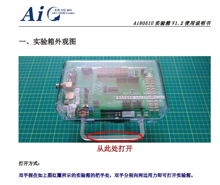

原来擎天柱不是这个, 微信截图_20250309183138.png 那么小能做大多数实验吗?截图中的试验箱送吗,如果购买的话多少钱?
