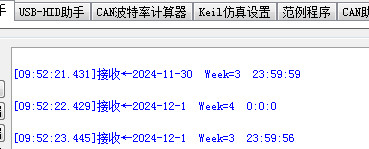

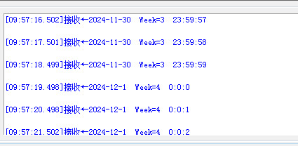

发表于 2024-11-20 10:03:17 | 显示全部楼层
经过测试,这个WEEK可以变化,就是在跳月的瞬间(即每月1日 00:00:00)可以加1,而后如果修改了当前时间就会回到原来初始化的数值。
下面是设置INIWEEK=3的情况:
但是如果修改了时间(只修改INIHOUR、INIMIN、INISEC的数值),
星期就会从INIWEEK拷贝数值过来(如果修改了当前时间,而INIWEEK没有再次赋值的话)
原因很简单,就是因为修改时间的同时触发了初始化:
  1. RTCCFG |= 0x01;   //触发RTC寄存器初始化
看起来,星期暂时只能通过公式计算了。

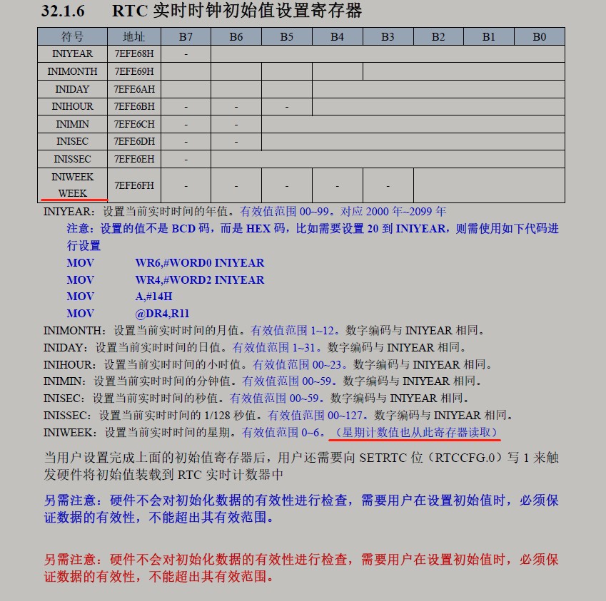

手册中有一页些有WEEK的描述
  • 打卡总天数:465
  • 最近打卡:2025-10-20 08:25:27
23
292
1712
1712
发表于 2024-11-21 09:08:39 | 显示全部楼层
WEEK的描述
  • 打卡总天数:679
  • 最近打卡:2025-10-20 07:56:07
125
2077
4138
4138
发表于 2024-11-21 09:18:53 | 显示全部楼层
没错,是从这里读取的
