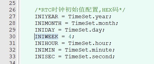

    g_ledBuff[3] = WEEK % 10;   用1位数码管显示星期
    INIWEEK = 5;   RTC初始化设置星期数
在零点跳变时候,星期计数器没有变化

发表于 2024-11-16 20:55:54 | 显示全部楼层
  1. void test(void)
  2. {
  3.     printf( " %u年-%u月-%u日",YEAR, MONTH, DAY);
  4.     printf( "%u时-%u分-%u秒\n",HOUR, MIN, SEC);
  5.     printf( "星期-%u\n",WEEK);
  6. }
WEEK 初始化4 和不初始化一样结果。
