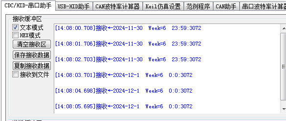

不知道手头的为个STC8H8K64U是什么版本的,内部RTC测试结果如下:
附:RTC初始化(不开RTC中断)代码
