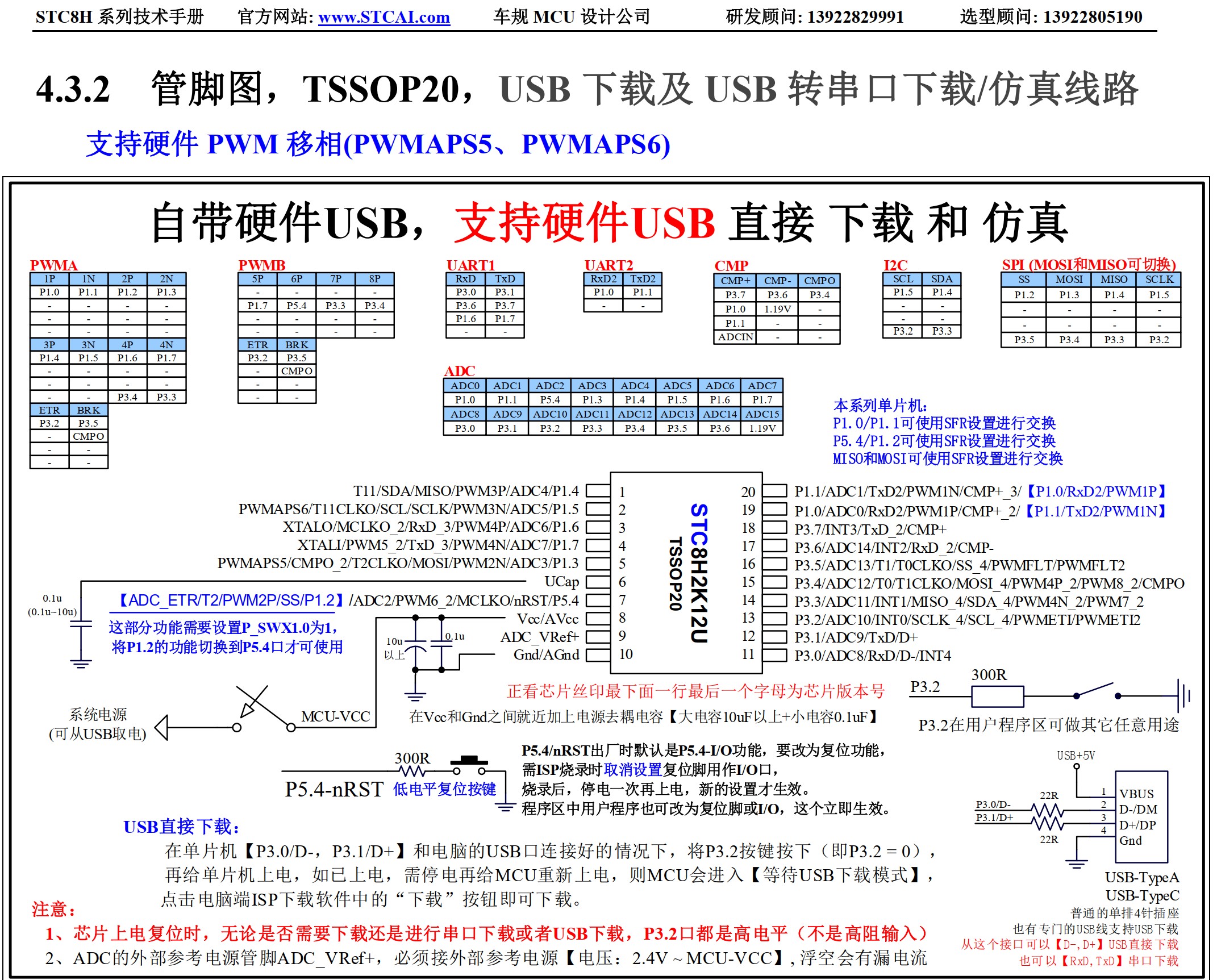

现在硬件 USB的MCU很便宜,不需要安装任何驱动 [attachimg]117925[/attachimg]  详情 回复 发表于 2025-10-17 21:48
