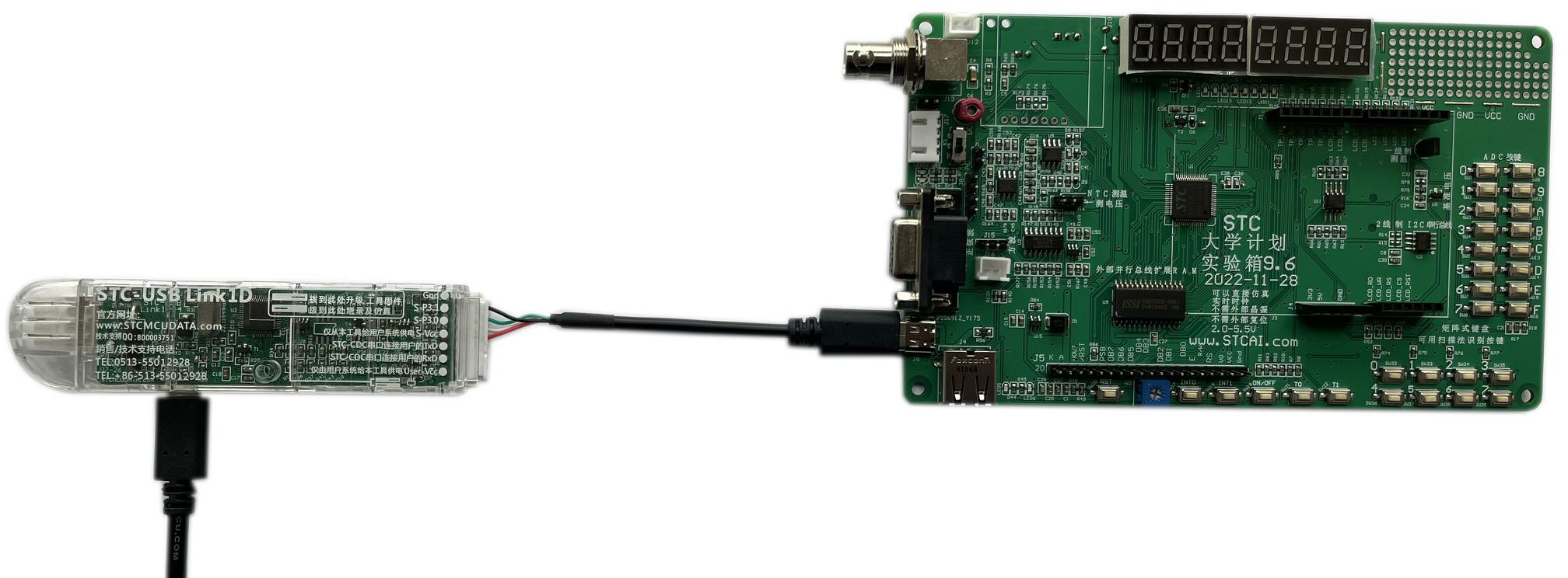

发表于 2023-3-1 16:38:19 | 显示全部楼层
不喜欢这种超级方便的软件模拟硬件USB直接下载,还可以再回到USB转串口下载
用如下 STC-USB Link1D 提供的全套ISP下载生态线,回到原始的USB转串口下载

发表于 2023-3-1 16:46:47 | 显示全部楼层
上图是普通的USB转串口下载
下面3个图也是普通的USB转串口下载

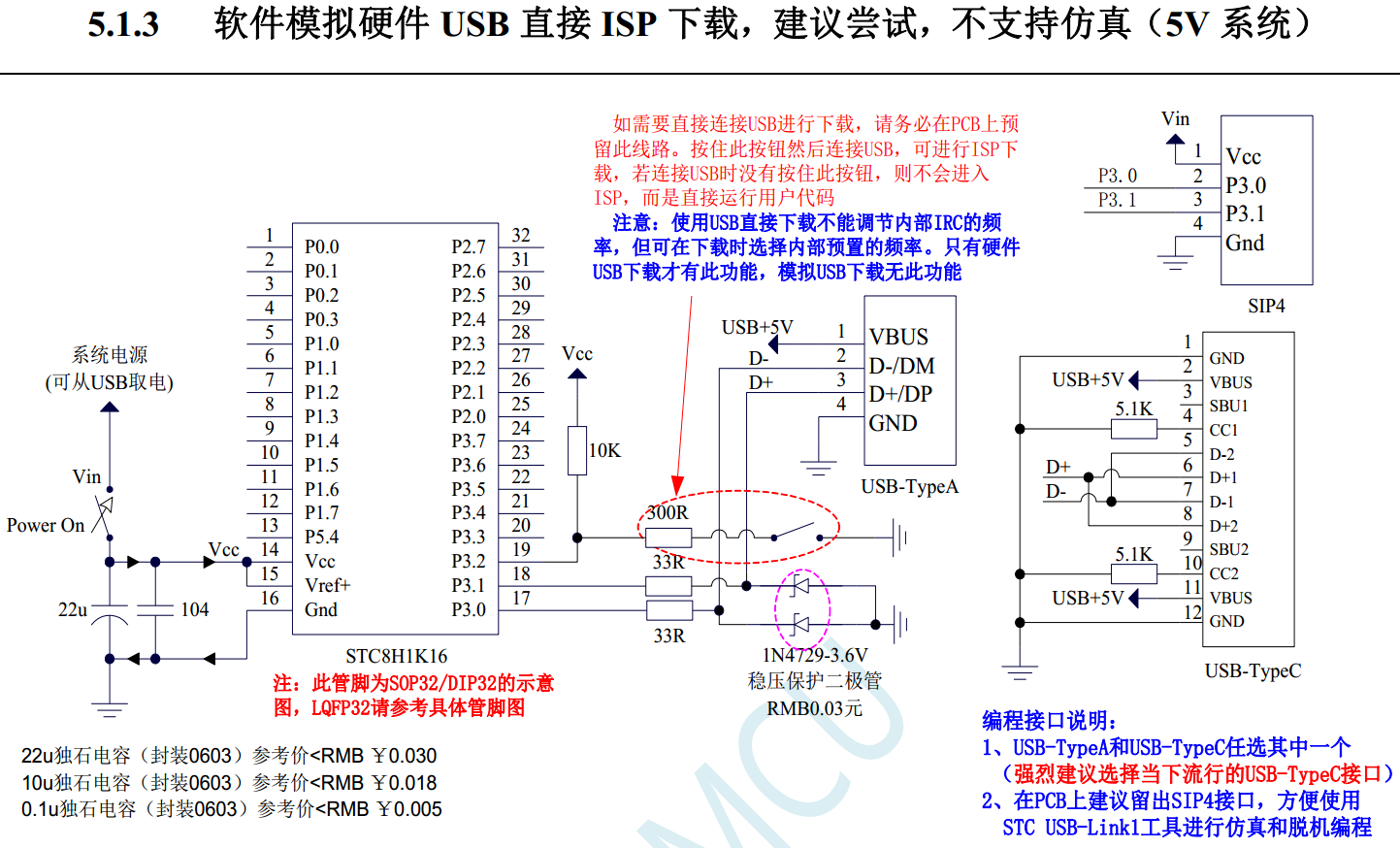

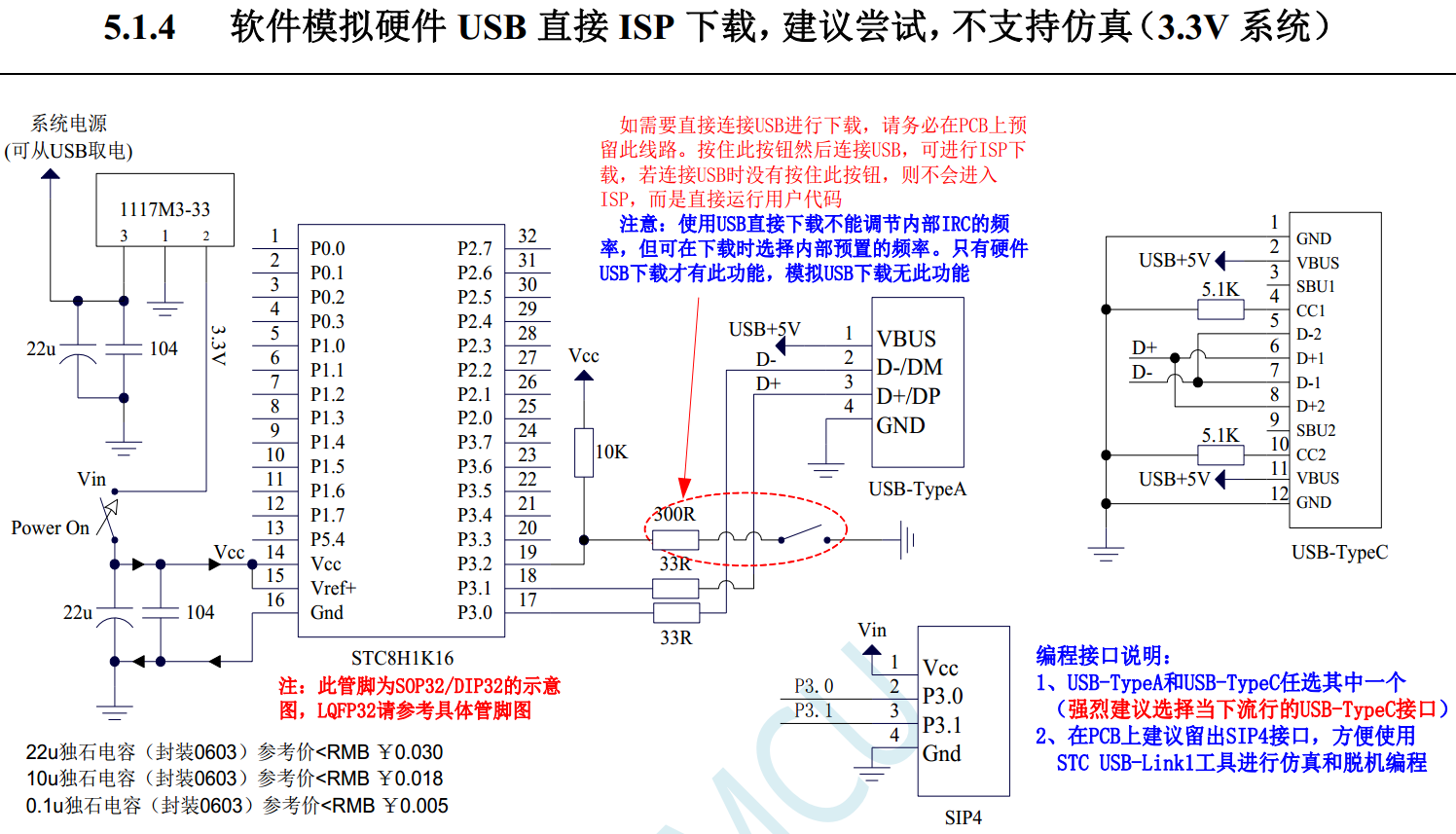

发表于 2023-3-2 09:08:16 | 显示全部楼层
软件模拟硬件USB直接下载测试电路-20230213-SCH
https://www.stcaimcu.com/forum.php?mod=viewthread&tid=1061&extra=page%3D1

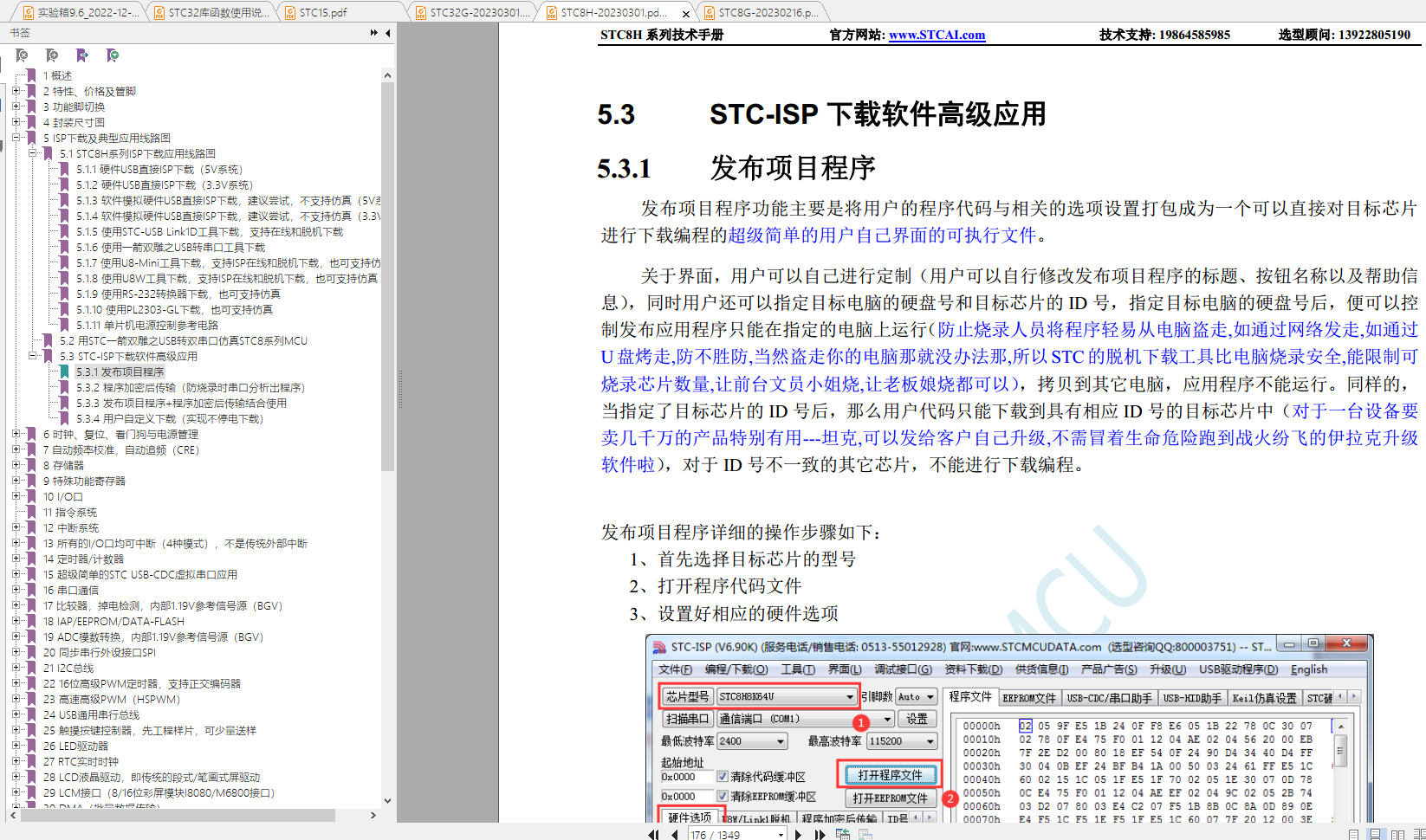

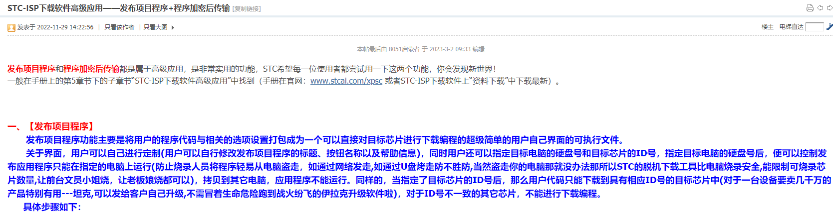

发表于 2023-3-2 09:37:02 | 显示全部楼层
STC-ISP下载软件高级应用——发布项目程序+程序加密后传输
https://www.stcaimcu.com/forum.php?mod=viewthread&tid=195

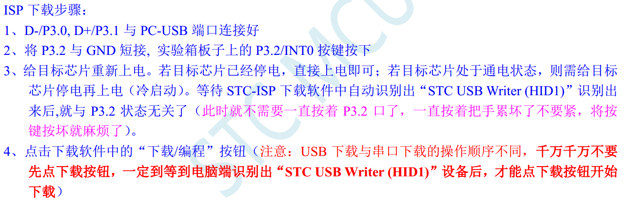

发表于 2023-3-17 11:59:46 | 显示全部楼层
如果按照主楼方法安装STC软件模拟硬件USB直接下载用户程序的驱动最后还是出不来“STC USB Writer (HID1)”,则按照冲哥此贴4楼提供的方法进行操作基本就能完成安装:
触摸电子琴从无到有心得分享——基于STC8H4K64TL的电子琴 - 开源广场及教学视频交流 国芯论坛-STC全球32位8051爱好者互助交流社区 - STC全球32位8051爱好者互助交流社区  https://www.stcaimcu.com/forum.p ... &extra=#pid8419
