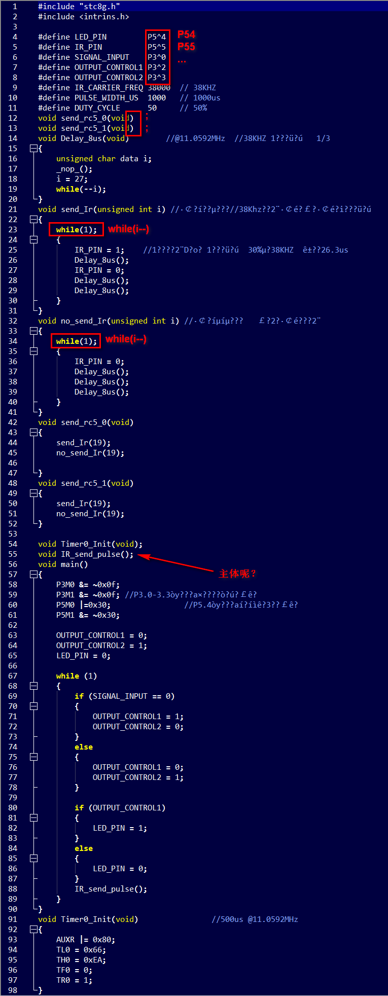

keil5老是编译不成功,请大咖帮忙指点指点

Lkck*** 发表于 2024-11-11 11:36
槽点太多,这代码是AI写的?
感谢你指正。
我改了一下,还是有点问题
#include "stc8g.h"
#include <intrins.h>
#define LED_PIN         P5^4
#define IR_PIN          P5^5
#define SIGNAL_INPUT    P3^0
#define OUTPUT_CONTROL1 P3^2
#define OUTPUT_CONTROL2 P3^3
#define IR_CARRIER_FREQ 38000  // 38KHZ
#define PULSE_WIDTH_US  1000   // 1000us
#define DUTY_CYCLE      50     // 50%
void send_rc5_0(void)
void send_rc5_1(void)
void Delay_8us(void)        //@11.0592MHz  //38KHZ 1¸öÖÜÆÚ   1/3
        unsigned char data i;
        _nop_();
        i = 27;
        while(--i);
void send_Ir(unsigned int i) //·¢ËÍ¸ßµçÆ½//38KhzÔØ²¨·¢É䣬·¢Éäi¸öÖÜÆÚ
         while(1);
    IR_PIN = 1;    //1¸öÔØ²¨ÐźŠ1¸öÖÜÆÚ  30%µÄ38KHZ  Ê±¼ä26.3us
         Delay_8us();
         IR_PIN = 0;
         Delay_8us();
         Delay_8us();
void no_send_Ir(unsigned int i) //·¢ËÍµÍµçÆ½   £¬²»·¢ÉäÔØ²¨
         while(1);
         IR_PIN = 0;
        Delay_8us();
                 Delay_8us();
                 Delay_8us();
        send_Ir(19);
no_send_Ir(19);
        send_Ir(19);
no_send_Ir(19);
void Timer0_Init(void);
void IR_send_pulse();
void main()
   P3M0 &= ~0x0f;
  P3M1 &= ~0x0f; //P3.0-3.3Òý½ÅΪ׼˫Ïò¿Úģʽ
        P5M0 |=0x30;                //P5.4Òý½ÅÎªÍÆÍìÊä³öģʽ
        P5M1 &= ~0x30;
    OUTPUT_CONTROL1 = 0;
    OUTPUT_CONTROL2 = 1;
    LED_PIN = 0;
while (1)
        if (SIGNAL_INPUT == 0)
            OUTPUT_CONTROL1 = 1;
            OUTPUT_CONTROL2 = 0;
        else
                         if (OUTPUT_CONTROL1)
            LED_PIN = 1;
        else
                                    LED_PIN = 0;
                                                IR_send_pulse();
void Timer0_Init(void)                //500us @11.0592MHz
        AUXR |= 0x80;
        TL0 = 0x66;
        TH0 = 0xEA;
        TF0 = 0;
        TR0 = 1;
main.c(19): error C129: missing ';' before ')'
没有找到问题,麻烦看看

发表于 2024-11-11 12:56:46 | 显示全部楼层
shen*** 发表于 2024-11-11 12:45
感谢你指正。
我改了一下,还是有点问题
#include "stc8g.h"
问题多,建议重写。
写一句编译一次

发表于 2024-11-16 09:07:10 | 显示全部楼层
感谢大家,重写就可以了。之前用AI省一下,想懒一下。问题很多。重新认真写。边写边编译,确实就不存在问题。

发表于 2024-11-16 09:24:46 来自手机 | 显示全部楼层
shen168 发表于 2024-11-16 09:07
感谢大家,重写就可以了。之前用AI省一下,想懒一下。问题很多。重新认真写。边写边编译,确实就不存在问题 ...
AI只能参考,小点没事,大点编译都不成功
