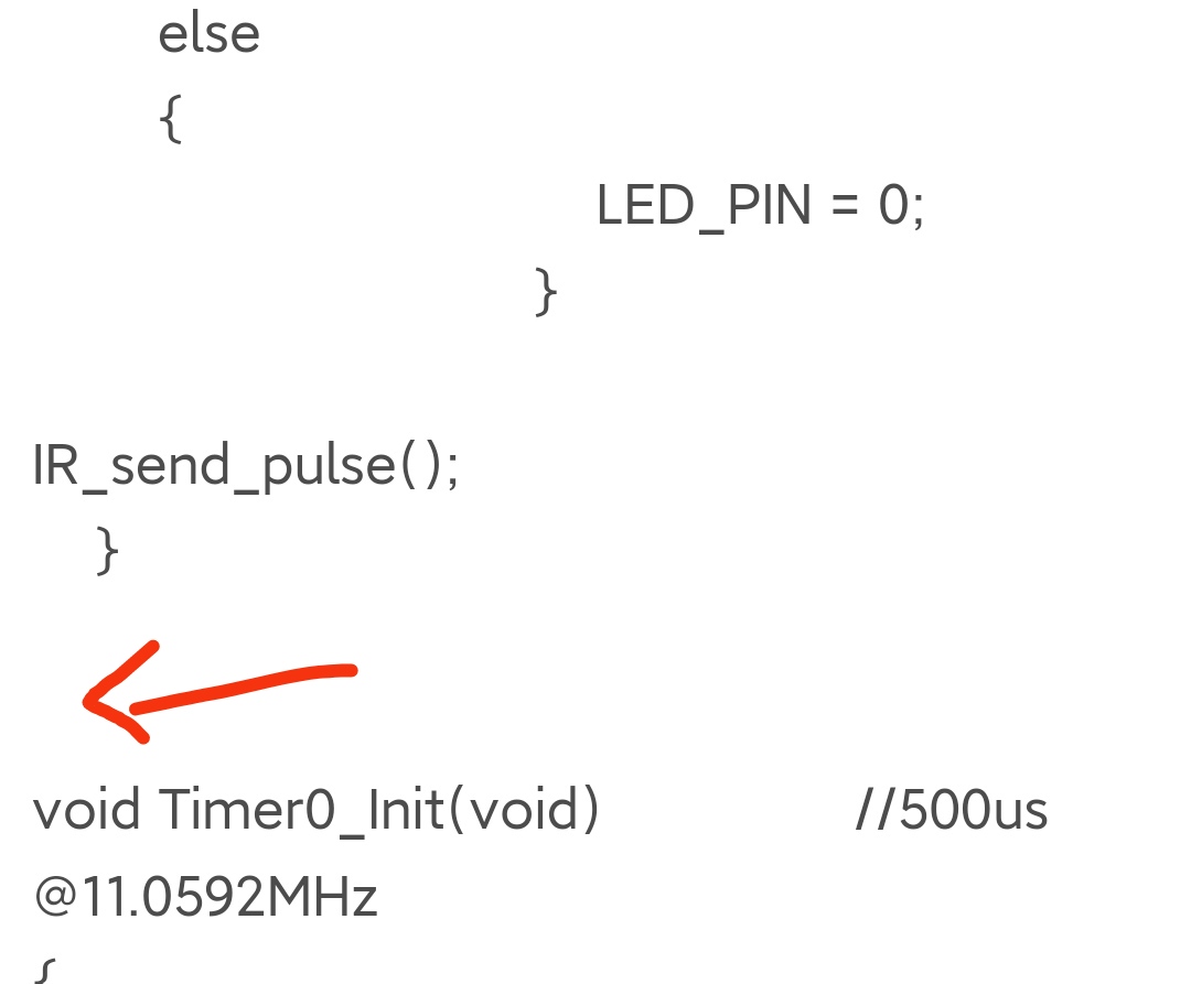

发表于 2024-11-10 23:12:24 来自手机 | 显示全部楼层
加上 }
看对了没
应该是这个问题  发表于 2024-11-11 08:36

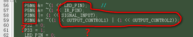

发表于 2024-11-10 23:38:27 | 显示全部楼层
P5M4 &= ~(1 << LED_PIN);     //
    P5M4 &= ~(1 << IR_PIN);
    P3M4 |= (1 << SIGNAL_INPUT);
    P3M4 &= ~((1 << OUTPUT_CONTROL1) | (1 << OUTPUT_CONTROL2));
这些是什么P5M4,P3M34?

发表于 2024-11-11 09:14:53 | 显示全部楼层
邮*** 发表于 2024-11-10 23:12
加上 }
看对了没
还是不行

发表于 2024-11-11 09:18:44 | 显示全部楼层
P5M4 &= ~(1 << LED_PIN);      // 设置P5.4为推挽输出
    P5M4 &= ~(1 << IR_PIN);       // 设置P5.5为推挽输出
    P3M4 |= (1 << SIGNAL_INPUT);  // 设置P3.0为输入
    P3M4 &= ~((1 << OUTPUT_CONTROL1) | (1 << OUTPUT_CONTROL2)); // 设置P3.2, P3.3为推挽输出

发表于 2024-11-11 09:34:24 | 显示全部楼层
加上}以后还报错,编译报错信息发出来啊

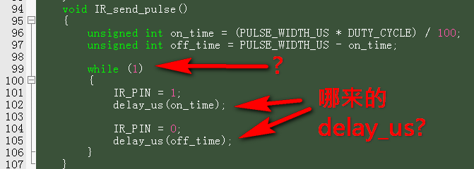

发表于 2024-11-11 11:36:16 | 显示全部楼层
槽点太多,这代码是AI写的?
