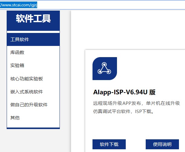

这是官网上的

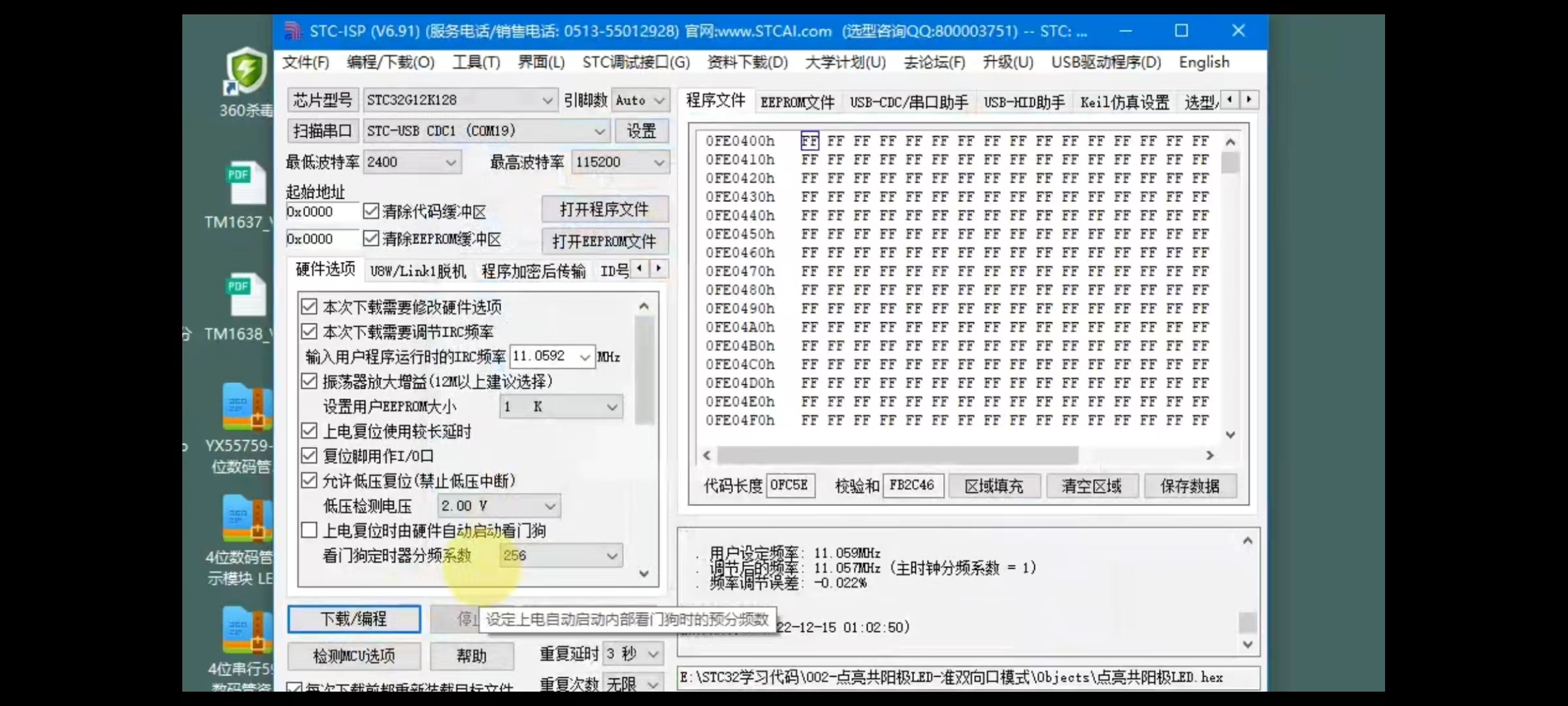

帮我看看用一箭双雕这两个地方弄得对不对

截图中是老固件,你现在的一键双雕是比较新的固件,正常的。

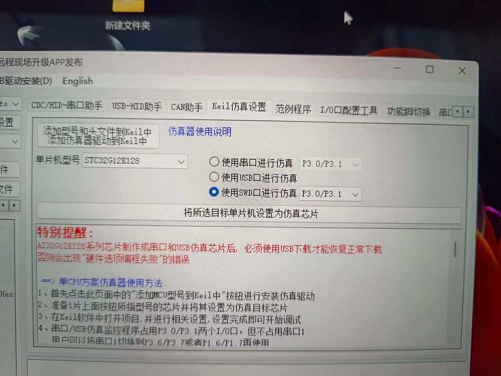

一键双雕不支持SWD仿真、支持CDC串口仿真,而STC32G12K128可以SWD仿真。

我刚又弄了一会,用上图COM5串口可以不断电烧录程序了,但唯一有瑕疵的地方是:1打开ISP软件后,第一次点下载没反应,再点停止,再点下载就可以了,然后每次在keil中编译后,不断电直接点下载就可以了2每次把isp软件挂在后台,再打开它,点下载没反应,然后点停止,再点下载就正常了。我感觉这可能是我有些地方没设定好。

用一箭双雕或Link1D实现不断电下载,是一箭双雕和Link1D自动断电、上电,就是之前最常用的串口下载方式,不需要额外设置(最低波特率1200、最高波特率115200即可)。
“收到用户命令后复位到ISP监控程序区”,这种不断电下载的方式需要配置ISP程序和目标MCU中串口接收并判断收到的自定义“命令”后目标MCU软件复位到ISP程序。有了一箭双雕或Link1D就不要用这种方式了,使用有局限性,特别是新手。
