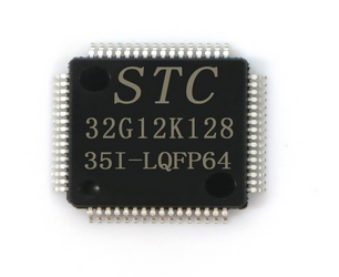

捕获.PNG 芯片上的字是这个吗

发表于 2024-10-28 16:14:36 | 显示全部楼层
so*** 发表于 2024-10-28 16:08
芯片上的字是这个吗
是的
