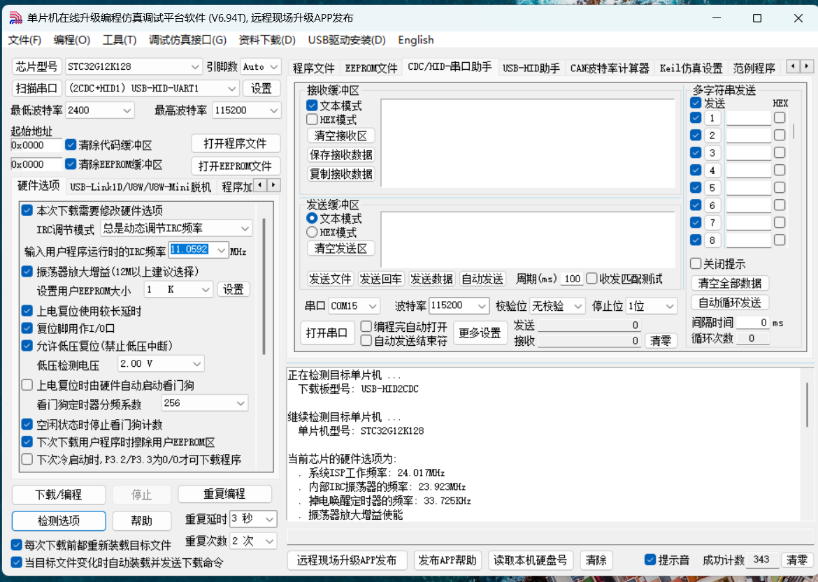

江上*** 发表于 2024-10-28 15:58
检测出的是STC8H8K64U的芯片,但我的是STC32G12K128的试验箱,对应不上
检测出STC8H8K64U应该是一箭双雕的芯片,没有检测到实验箱的
实验箱可以直接USB下载,按住P32按键再按一下电源键

发表于 2024-10-28 17:18:33 | 显示全部楼层
我的硬件和你一样。实验正常。

发表于 2024-10-28 17:19:14 | 显示全部楼层
实验箱可以直接USB下载,按住P32按键再按一 ...
这个我知道,用一箭双雕以后就可以不用按键断电了,直接点下载就可以了,方便一些

发表于 2024-10-28 17:37:27 | 显示全部楼层
jackf*** 发表于 2024-10-28 17:18
我的硬件和你一样。实验正常。
你的是不是试验箱,一箭双雕,电脑三个一连接,然后点检测就可以了,别的什么也没做

发表于 2024-10-28 17:39:50 | 显示全部楼层
是不是实验箱连接到一箭双雕的另一个不支持自动下载的CDC串口了?

发表于 2024-10-28 17:42:59 | 显示全部楼层
不应该吧

发表于 2024-10-28 17:54:18 来自手机 | 显示全部楼层
如果是这样提示不应该是芯片错误,而是咖在检测芯片那一步,应该是一箭双雕固件异常。

发表于 2024-10-28 18:11:28 | 显示全部楼层
江上*** 发表于 2024-10-28 17:37
你的是不是试验箱,一箭双雕,电脑三个一连接,然后点检测就可以了,别的什么也没做 ...
是的

发表于 2024-10-28 21:58:32 | 显示全部楼层
他是操作的一箭双雕之USB转双串口上的主MCU, STC8H8K64U
跟实验箱的 STC32G12K128 还没发生关系呢,
拍个视频上来,大家帮你分析
