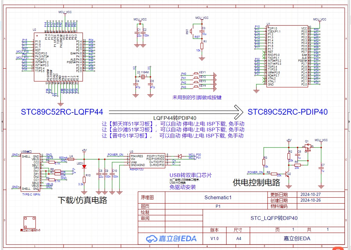

大*** 发表于 2024-10-28 11:54
我觉得吧,像LED灯应该要高电平点亮
兼容老型号(89C52等),老型号IO模式只有准双向,只能低电平有效
当然新出的型号(15系列或更新)支持推挽输出可以高电平有效

发表于 2024-10-28 14:18:10 | 显示全部楼层
我觉得吧,像LED灯应该要高电平点亮
还有不支持上电高阻的型号比如15系列,高电平有效会有上电瞬间闪一下响一下动一下的问题,不但影响用户体验,还会引起上电电流冲击

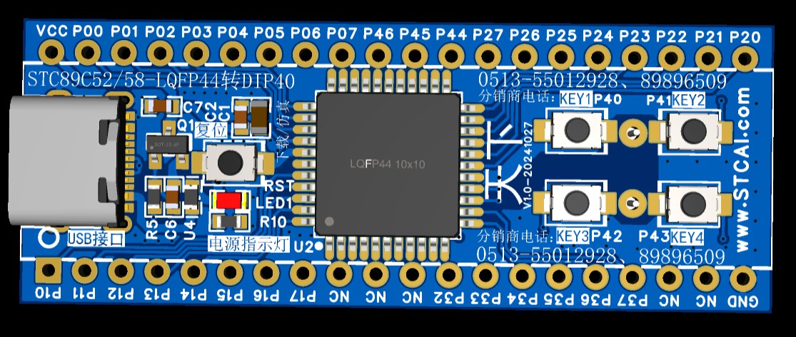

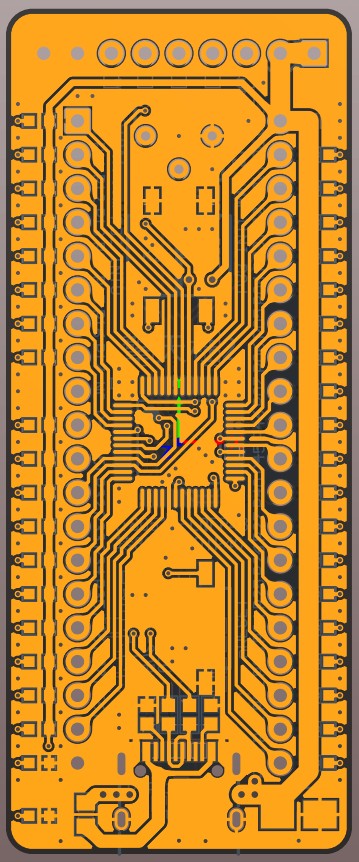

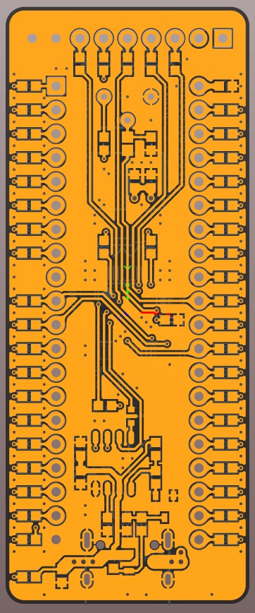

发表于 2024-10-28 14:52:02 | 显示全部楼层
神*** 发表于 2024-10-27 21:37
可以,SCH/PCB的完整 PDF, 工程的完整项目发上来,送 Ai8051U实验箱
STC89C52RC-LQFP44转STC89C52RC-LQFP44
PCB_PCB1_2024-10-281.pdf (793.51 KB, 下载次数: 158) SCH_Schematic1_1-P1_2024-10-28.pdf (325.11 KB, 下载次数: 121)
