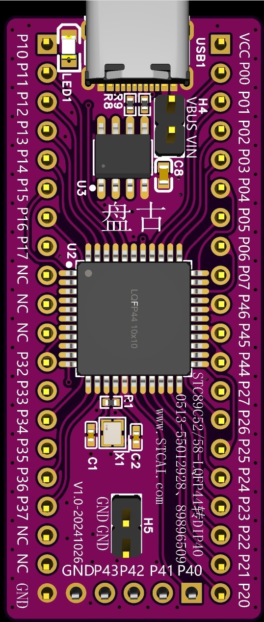

【89C58RD+, LQFP44】+【Ai8H2K12U-SOP8】,转 89C52-DIP40学习板,自动停电上电

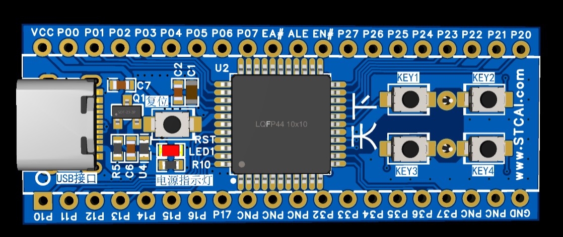

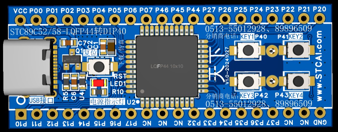

发表于 2024-10-27 16:09:51 | 显示全部楼层
可以,参照我们的丝印再美化下  发表于 2024-10-27 16:48

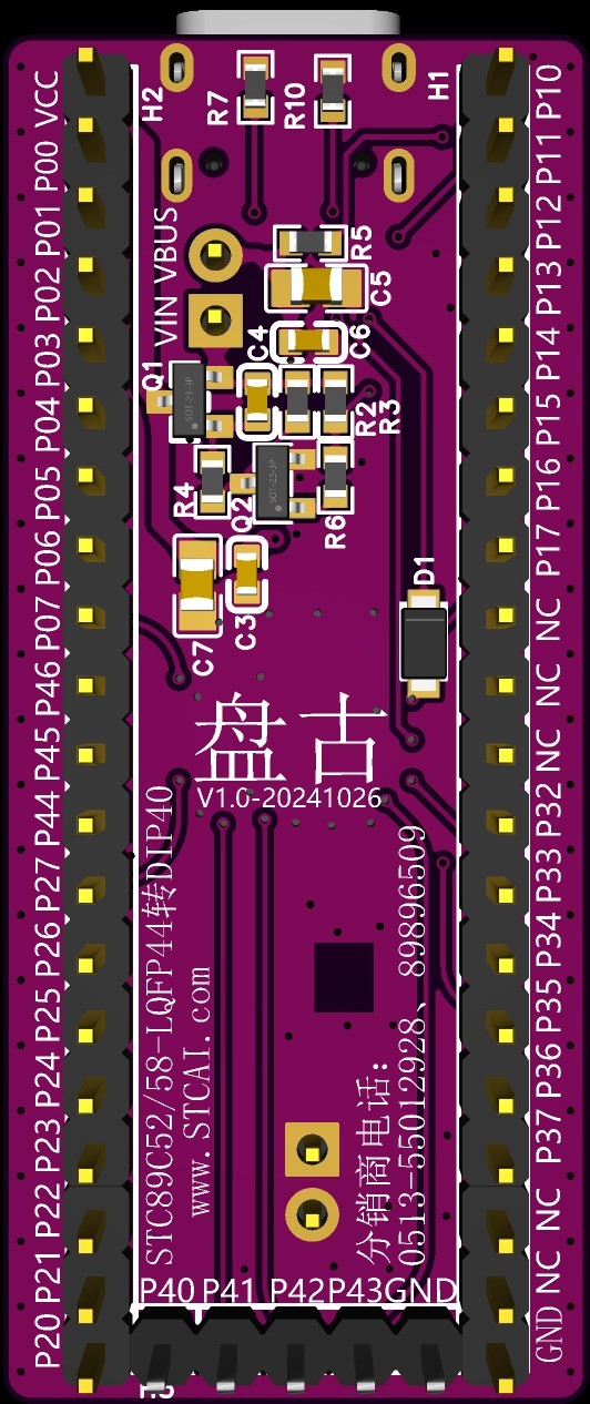

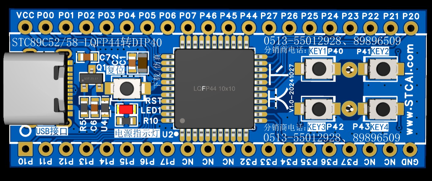

发表于 2024-10-27 18:40:10 | 显示全部楼层
可还行
可以,SCH/PCB的完整 PDF, 工程的完整项目发上来,送 Ai8051U实验箱  详情 回复 发表于 2024-10-27 21:37

发表于 2024-10-28 11:54:28 | 显示全部楼层
我觉得吧,像LED灯应该要高电平点亮

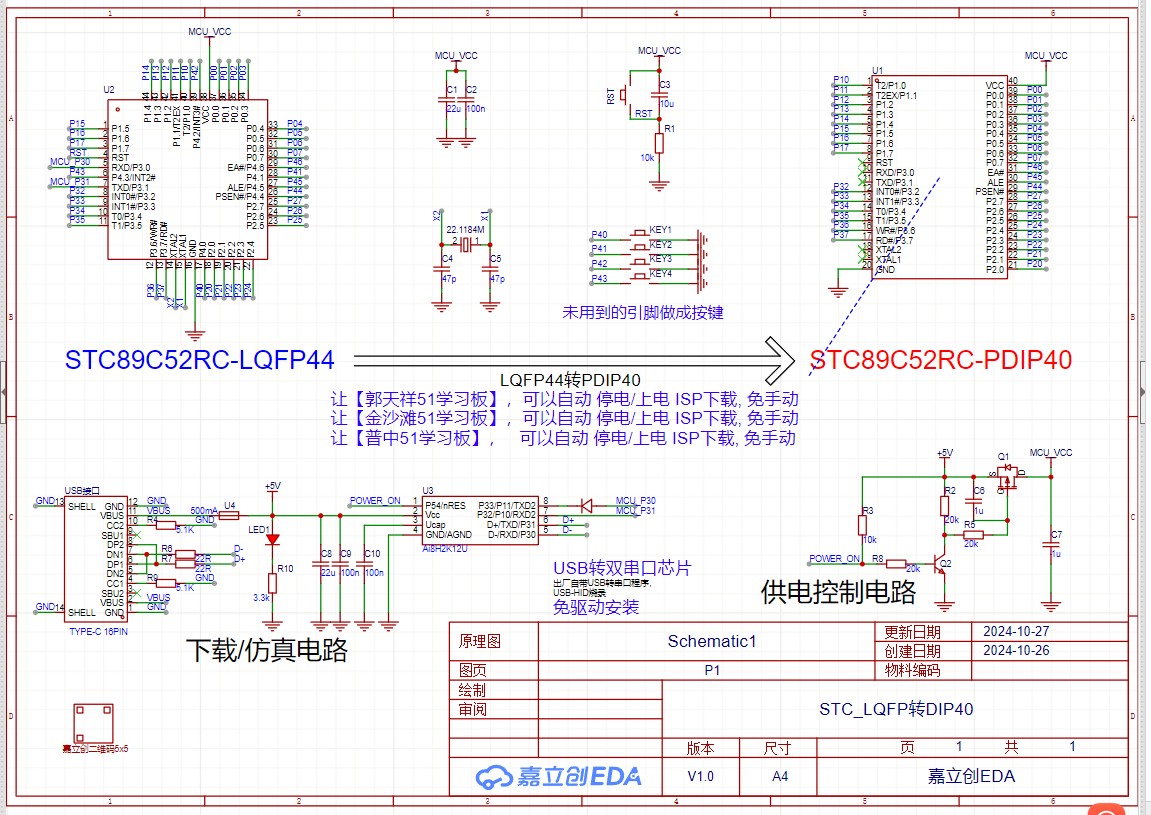

STC89C52RC-LQFP44转STC89C52RC-PDIP40
已经在嘉立创开源,链接如下,目前打不开,要有成品图片才会审核通过,等我几天
STC_LQFP转DIP40 - 嘉立创EDA开源硬件平台
PCB_PCB1_2024-10-281.pdf
793.51 KB, 下载次数: 188
SCH_Schematic1_1-P1_2024-10-28.pdf
325.11 KB, 下载次数: 150
